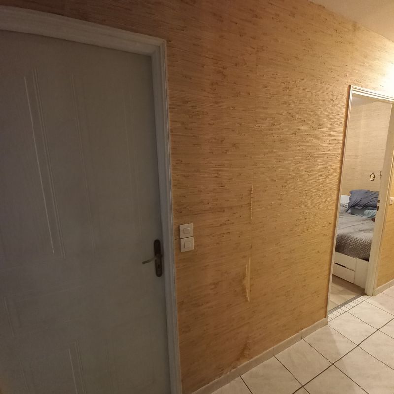

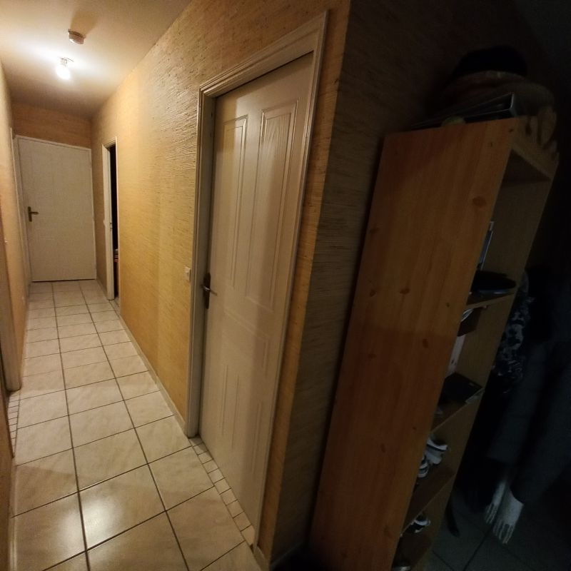

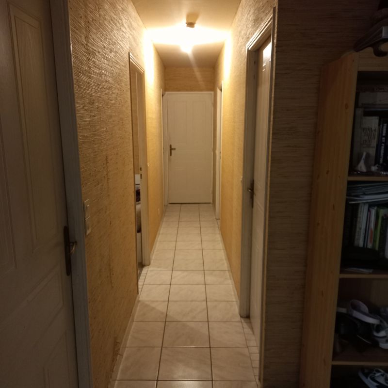

Bonjour,  je voudrais savoir comment fixer solidement un bloc porte dans un couloir avec de chaque côté 2 cloisons placo existantes,mais sans rails à l'intérieur , à l'endroit où je veux poser mon bloc porte.  Merci pour votre réponse

Salut, il va falloir faire cela par étape ! la 1er, prendre les cotes du couloir, et du bloc porte ! Nous donner ces informations, et une photo serait la bienvenue.

Bonjour le couloir fait 87 cm de large, et le bloc porte avec le cadre 87 cm aussi.

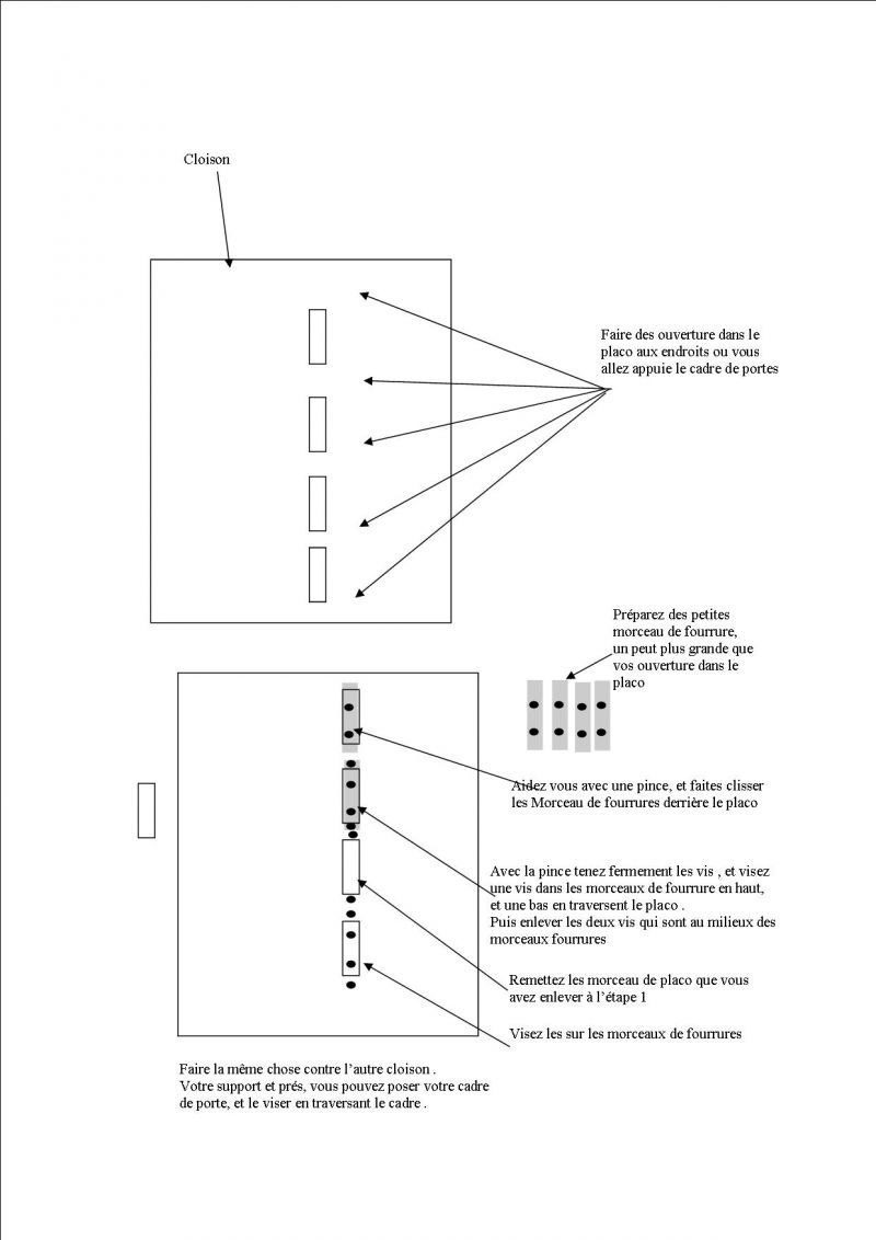

OK, c'est déjà une bonne chose. Il y a plusieurs façons de faire, je vais vous donner la façon qui ne va pas détériorer les cloisons des pièces à côté.

Salut, je vous ai expliqué comme il faut faire, bûchez sur mon schéma
Bonjour. C'est assez bien expliqué par plaquisteheureux . Il s agit de glisser des fourrures derrière la première épaisseur de placo par glissement et de les fixer. Reboucher les trous et fixer votre encadrement de porte sur les fourrures. Les premières vis servent uniquement à les maintenir pour ne pas que les fourrures ne tombent à l intérieur.

Je vous remercie mais je vais faire à ma manière....au moins je vois exactement ce que je dois faire. Merci pour vos conseils

Si on parle bien de cloisons en placopan perso je le fais à l'ancienne avec découpe du placo et scellement d'une pièce en bois au map pour pouvoir visser dedans après
Dept : Eure Et Loir
Fourrures ou bois c est bien. Le bois est aussi valable pour les cloisons alvéolaires.
