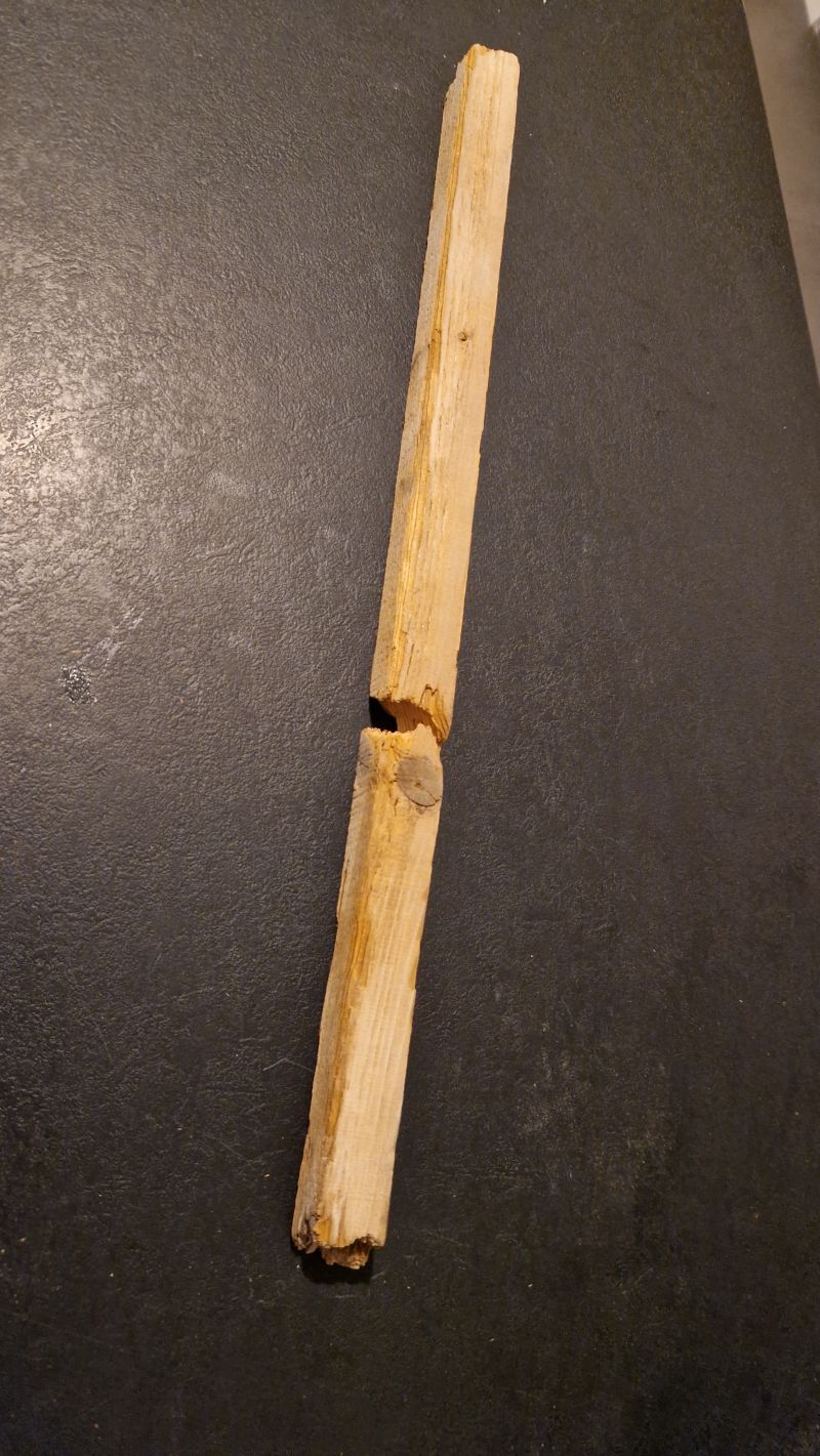

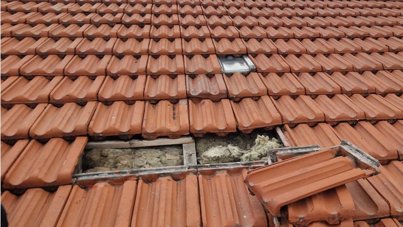

Je cherche des avis sur ma toiture et notamment mes liteaux. J'ai eu plusieurs avis contradictoires de plusieurs couvreurs différents.
L'un d'eux à découvert, sous deux tuiles affaissées, un liteaux brisé et préconise un traitement au Xylophènes "pour les renforcer", en plus de réparer celui-ci bien sûr. Il m'a mis en garde face au vieillissement des liteaux.
En photo, ce liteaux brisé qui m'a pourtant l'air en pas trop mauvais état (mis à part qu'il est cassé). Ceci étant dit, je ne suis pas un spécialiste. Le bois s'effrite un tout petit peu dans les coins mais reste très ferme.

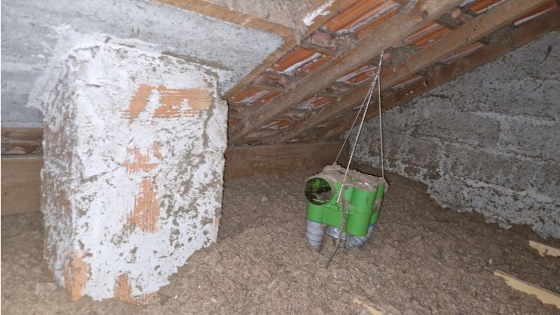

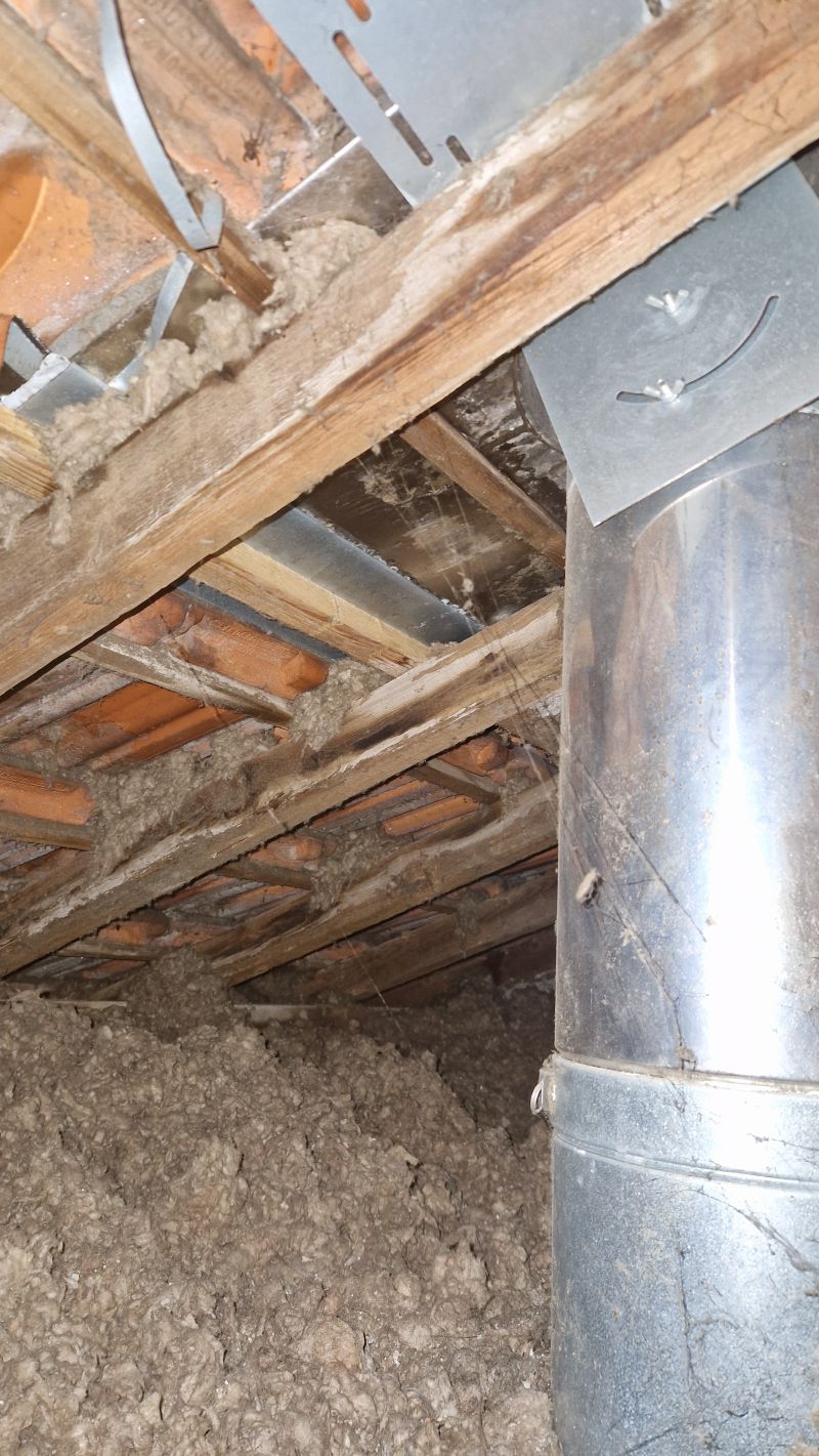

J'ai aussi pris des photos de la partie accessible des combles, le reste de la toiture est attenante à la sous pente isolée de l'étage.

Je ne suis pas spécialiste mais je vois que votre VMC n'est reliée à aucun conduit d'évacuation. L'air vicié, humide est donc expulsé dans le comble. Bois et humidité ne font pas bon ménage.

Comment indique Hello1 lA cause doit venir de votre Vmc.
Il faut absolument commencer par raccorder votre Vmc.

Je ne suis pas spécialiste, mais le liteau qui a cassé l'a fait proche d'un noeud, à un endroit où le fil du bois n'est pas dans le même sens et il est donc pas mal fragilisé à cet endroit (et j'en ai eu certains qui ont cassé à cet endroit juste en les regardant, ou en tombant au sol, sans forcément les charger).
C'est peut-être dû à des efforts répétés dû au vent, à la neige éventuellement, peut-être quelqu'un qui s'est baladé sur le toit (pour l'entretien ou des réparations, ou même la mise en place).
Pas certain que le xylophène soit indispensable mais si vous remplacez par du bois qui n'est pas naturellement résistant aux xylophages, c'est une précaution qui n'est pas inutile.

Pour la VMX ok avec tout le monde placer une tuile pour vmc et son raccordement par tuyau.

Alors déjà que l'isolant touche les liteaux il y a un gros problème !
Si les liteaux cassent c'est qu'ils ont été fragilisés au fil des années donc soit il faut prévoir une dépose totale et reprendre tout cela avec la pose de pare-pluie si possible, soit on remplace seulement les liteaux cassés mais en aucun cas on fait un traitement qui ne sert à rien à ce stade.
Et bien sûr aussi on installe une sortie de toiture digne de ce nom pour raccorder la VMC
Merci à tous pour vos réponses. On a bien prévu le raccordement de la VMC à un chapeau et la réparation du liteau. Je reteins aussi que le Xylophène n'est pas forcément nécessaire.

Si tu n'es pas sur de tes liteaux, tu prends un tournevis et tu en testes quelques uns. Le liteau a en effet cassé sur le noeud, pour peu qu'il y ait une visse de fixation a cet endroit, ça peu expliquer le problème.
Sur les photos, c'est vraiment difficile de voire, mais vu que tu as accès prend le temps de regarder correctement, y compris en découvrant de temps en temps si il y a des zones inaccessible par dessous.

Et puis le liteau est jaune on dirait, donc serait déjà traité.
