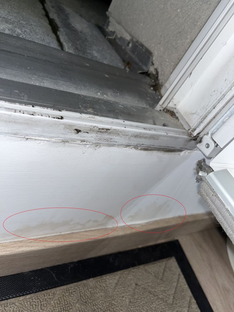

J'ai récemment constaté des infiltration (remontées capilaire ?) sous ma porte de baie vitrée.
Je soupçonne un manque d'isolant qui fait le lien entre interieur et exterieur (froid qui entre + sonne creux)
Pour info, je suis au 4eme et dernier etage d'un immeuble, en appartement (cette baie vitrée donne sur un toit/terasse).
Le voisin du dessous n'a pas de soucis d'infiltrations.
Comment faire pour voir ce qu'il en est à l'intérieur sans devoir tout casser ? (il n'y en a pas tout le long de la baie vitrée, juste a cet endroit)
Merci d'avance !

Salut, l'eau passe entre le carrelage, et le seuil de la baie.

plaquisteheureux a écrit:Salut, l'eau passe entre le carrelage, et le seuil de la baie.
Salut, merci pour ta contribution !
Du coup faut plutôt que j'analyse sous les dalles du toit terrasse ?

Oui, dans ce cas il faut clairement orienter le diagnostic côté extérieur, pas uniquement côté intérieur.
Quand l’eau passe au droit du seuil de baie vitrée, les causes les plus fréquentes sont :
Défaut d’étanchéité sous le seuil (absence ou discontinuité de membrane / bavette).
Pente insuffisante ou inversée du revêtement extérieur vers la baie.
Joint périphérique non étanche ou vieillissant entre dormant et maçonnerie.
Pont capillaire entre dalle intérieure et terrasse (absence de coupure capillaire).
Avant de casser :
– arroser uniquement l’extérieur (mur / seuil / terrasse) par zones pour identifier l’entrée d’eau,
– vérifier la pente et la hauteur finie du seuil par rapport au sol extérieur,
– contrôler visuellement s’il existe une membrane ou un relevé d’étanchéité sous la baie.
Si la terrasse est un toit-terrasse, l’étanchéité doit obligatoirement remonter sous le seuil : si ce n’est pas le cas, l’infiltration est quasi certaine à cet endroit.
Tant que la cause n’est pas clairement identifiée à l’extérieur, casser à l’intérieur ne fera que masquer le problème.
Cordialement.

Merci pour ta réponse, je sais maintenant quoi faire pour diagnostiquer
