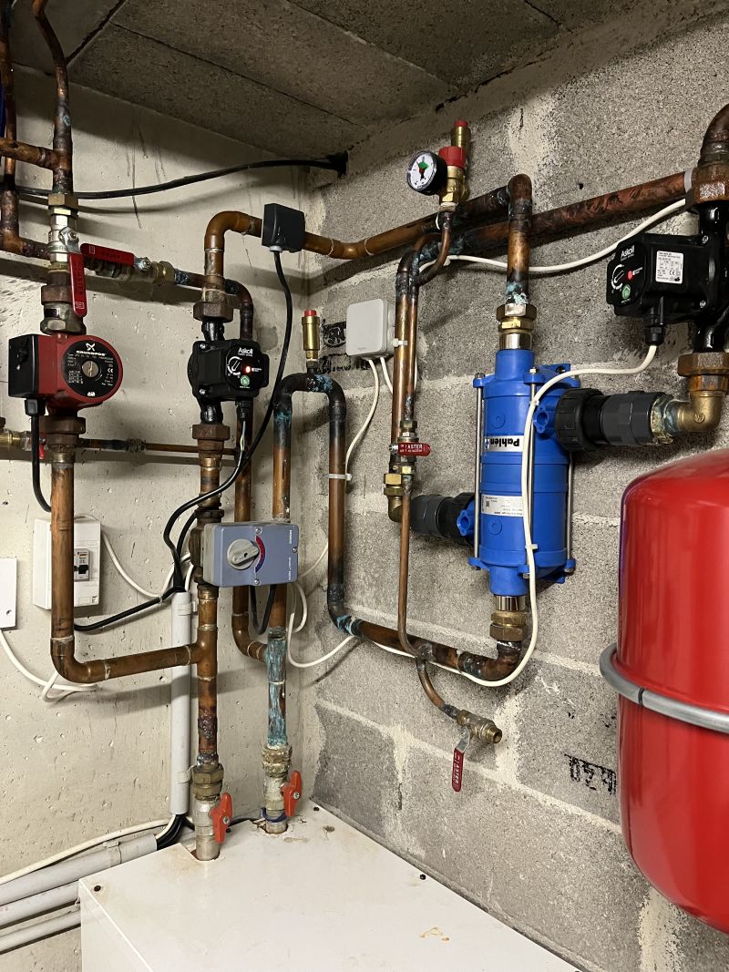

je viens d'acquerir une maison avec un plancher chauffant hydraulique et une chaudiere electrique gretel . Ma question est :
 est-il normal d'avoir un echangeur thermique alimenter par la chaudiere sur lequel se trouve une sonde de temperature reliée a un boitier siemens rvp200 et de l'autre coté le circuit du plancher est décoréllé de toute regualtion ?
j'ai recherché sur le net et rien trouvé a ce sujet , l'échangeur a été a priori crée pour des piscines ....(photo)

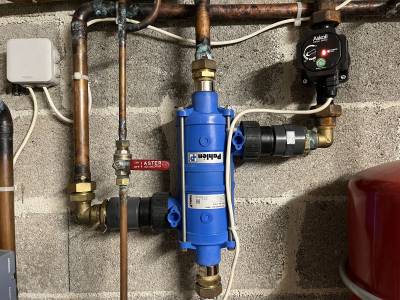

Salut, c'est un échangeur a plaque ? Tu peux poster une photo de l'installation ?
De : Barges 21910 (21)
Env. 20 message Lot
Voilà l’échangeur qui est installé. J’ai cherché sur le net , il est initialement indiqué pour piscine.

Dans ce cas la pompe de la chaudière doit aussi fonctionner tout le temps, sinon tu ne peux pas prendre en compte les besoins du circuit secondaire.
Le rvp ne sert qu'à régler la temperature de départ selon la temperature extérieure (loi d’eau), tu confirmes ?
Si oui, tu as vérifié ta sonde extérieure ?
Dans ce cas en effet, hydrauliquement l'échangeur ne sert a rien (sauf si incompatibilite de traitement d’eau primaire/secondaire, ou de debit minimum sur la chaudiere). Mais vu sa puissance, il ne devrait pas poser problème !
As-tu moyen de relever les temperature aller et retour des deux côtés de l'échangeur ?

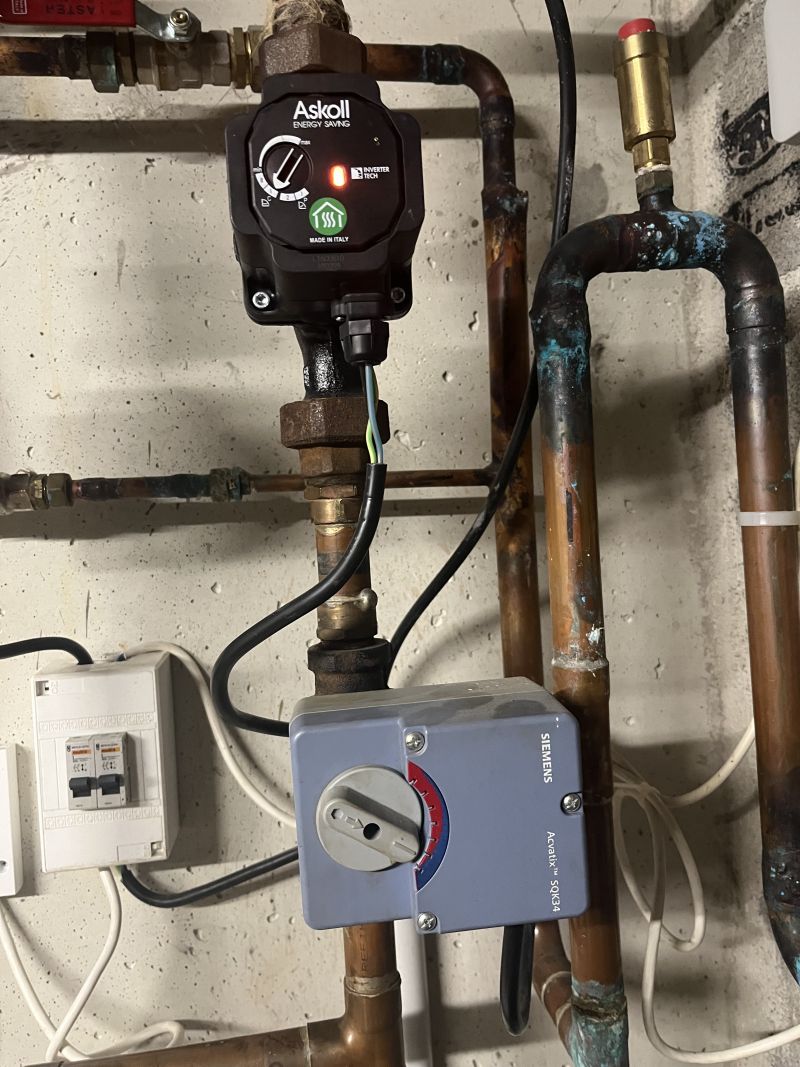

Effectivement très étrange comme montage, je suis meme étonné que ca fonctionne. Tu es sur de tes relevés ? Tu arrives a mesurer les températures départ et retour chaudière + primaire et secondaire échangeur ?
La vanne motorisée est 2 voies ou 3 voies ?
Dept : Bas Rhin
Env. 20 message Lot
Sur non mais quand la chaudière affiche 50 et que la vanne est ouverte en grand, je pense que la température d’entrée dans l’échangeur doit être sensiblement la même.
Et pour le secondaire je me fie au Mano qui se trouve à l’entrée du collecteur.
La vanne je ne sais pas distinguer la différence entre 2 et 3 voies ( photo vanne)
Dept : Lot
Ancienneté : + de 9 mois
Salut, c'est bien une vanne 3 voies mais le montage m'étonne aussi , il aurait été bien d'avoir une photo complète du montage mais pour le coup ce qui m'étonne sur le schéma excel c'est que l'échangeur soit sur le retour du primaire. en tout cas y a un truc qui cloche soit dans les explications soit dans le montage.
Env. 20 message Lot
La photo complète

Bonjour, Au vu de la photo dans son ensemble, ça semble plutôt être une vanne deux voies. Tu fais donc une régulation de débit sur ton primaire, avec un débit fixe au secondaire, ça te permet d'avoir un régime d'eau différent sur le circuit avec la pompe rouge (radiateurs?).
Le montage est inhabituel mais ça devrait fonctionner !
Conditions pour que ça fonctionne correctement :
- Pompe rouge en fonctionnement (car a priori il n'y a pas de clapet, et donc recyclage si la pompe est à l'arrêt)
- valeurs des 3 sondes correctes (à mesurer avec un multimètre)
- bon paramétrage de la loi d'eau sur le régulateur RVP
- Si l'entrée et la sortie au primaire de l'échangeur sont à la même température, c'est qu'il y a un problème d'échange (échangeur encrassé, absence de débit coté plancher car pompe à l'arrêt ou circuits bouchés). Je ne te le souhaite pas !

Attention on voit des soudures a droite du moteur qui pourrait être un té qui revient derrière le moteur.
Même si perso j'aurais jamais fait ça je rejoins l'avis de lubz
Env. 70 message Bas Rhin
Pas faux ! on serait donc en regulation de temperature, je ne vois pas a quoi sert l'echangeur

Vu la puissance de l'échangeur, tu ne devrais pas avoir de difference de temperature trop importante entre le circuit chaudière et le circuit plancher chauffant.
Le régime de temperature doit correspondre a la qualité de l'isolation de ta maison. Je dirais que 50°C c'est le grand max, pour -10°C dehors. Tu peux toujours essayer de l'augmenter pour voir si le problème vient de là, et l'abaisser progressivement pour trouver le juste réglage

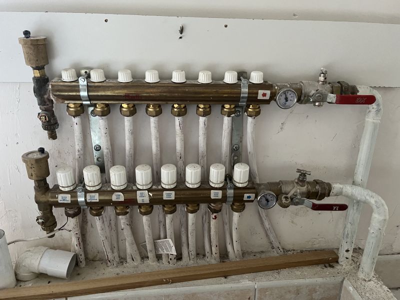

Vu la puissance de l'échangeur, tu devrais retrouver la meme temperature d'un côté ou de l'autre, si ce n'est pas le cas c'est que tu as un problème de débit. Est ce tu as regardé le débit au niveau de tes collecteurs de plancher ? Tu devrais avoir des nourrices a flotteue qui t'indiquent le débit. A ta place j'essaierais de verifier la présence de debit des deux côtés de l'échangeur avant de le déposer...
Dept : Bas Rhin
Env. 20 message Lot
Pas de nourrice à flotteur et aucune info sur l’historique le propriétaire étant DCD avant l’acquisition.

Ps : je vois un câble suspect a gauche du collecteur... ?
Dept : Bas Rhin
Env. 20 message Lot
Ça alimente un petit boitier geré par radio fréquence rajouté qui avait été installé pour palier le fait que l'horloge du rvp ne fonctionnait plus . Aujourd'hui je m'en sers pour alimenter ou pas le circulateur des radiateurs à l'étage et j'ai changé l'horloge qui gère le plancher
