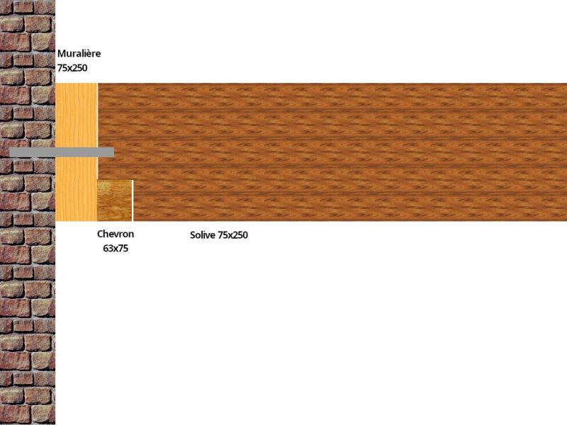

L'idée, une muralière en 75x250, sur chaque pan de mur de 6m.
Des solives de 75x250 d'une portée de 5m environ espacées de 40cm.
Le plancher sera composé de dalles OSB3 en 22mm (ou 25mm) sur lequel sera posé un plancher chauffant sec Caleosol, et un parquet massif en 14mm d'épaisseur.
Les murs n'étant pas parallèles, l'utilisation de sabots Simpson me parait compliqué, alors je pensais mettre un chevron (63x75) en vissé collé sur la muralière et mettre les solives en appui sur le chevron en faisant une encoche dans la solive (de 63x75 donc). Le chevron serait vissé par des vis en 8x120 à la muralière tous les 20cm (en gros en dessous de chaque solives et entre chaque solive).
Est-ce que faire une encoche est conforme et suffisamment "solide" pour faire la reprise de charge ? Là j'avoue que je sèche un peu !
Pour la fixation au mur, je pensais fixer les muralières par des tiges filetées en M18 avec 30cm dans le mur en scellement chimique, avec un ancrage entre chaque solives (donc tous les 40cm)
Voir schéma en pièce jointe
Cela vous parait correctement dimensionné ou je me fourvoie complètement ?

Avis d'amateur : le dimensionnement des solives en 200x200 me paraît être bon, en revanche c'est leur écart qui pose plus de question. 70 à 90mm d'entraxe (soit 50 à 70cm de "vide") et en plus de l'OSB de 15mm ça me semble juste.
Je déposerais l'OSB, rajouterais des solives de 100x200 entre chaque solives pour réduire l'entraxe, et soit remettre l'OSB s'il est en bon état, soit des dalles OSB de 18mm (les joints parallèles aux solives doivent être sur les solives, donc calculer l'entraxe pour que ça tombe bon). Faire un étrésillonnage au centre de la pièce entre chaque solives pour éviter leur déversement.
Sinon si vous voulez faire comme ça avec la muralière, je laisserais tomber le chevron et à la place je fixerais les solives 75x200 avec des sabots sur la muralière, ce sera plus solide (parce que là vous faites tout porter sur les fixations du chevron, et vu que c'est du 75 de haut, vous ne pouvez pas non plus mettre des trucs énormes).
Pour assurer leur verticalité, je ne sais pas, il va falloir être créatif. En enlevant quelques pierres, meulant d'autres, faire un peu de mortier de chaux pour combler certains trous ... ?

Alors après avoir vérifié les angles, l'écart n'est pas si grand, et les 2 murs ou seront placées les muralières font un angle d'environ 2 degrés. Du coup je pense que l'option sabot sera de loin la plus simple et efficace en jouant sur le jeu des solives dans les sabots.
Si je compte déposer les poutres actuelles, c'est que le coté ou reposera le futur OSB n'est absolument pas plat d'une part et j'ai quelques doutes sur l'aspect esthétique d'autres part a rajouter des solives neuves entre les poutres actuelles.
D'où mon idée de repartir sur du 100% neuf !
Pour le verticalité, oui je vais voir ce que je peux trouver comme méthode créative. De toute façon, je vais combler l'espace entre les muralière et les pierres du mur au mortier de chaux.
