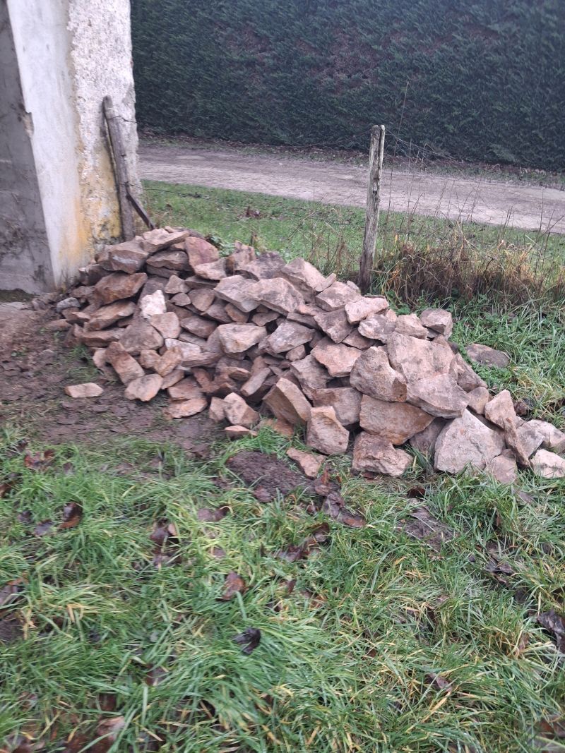

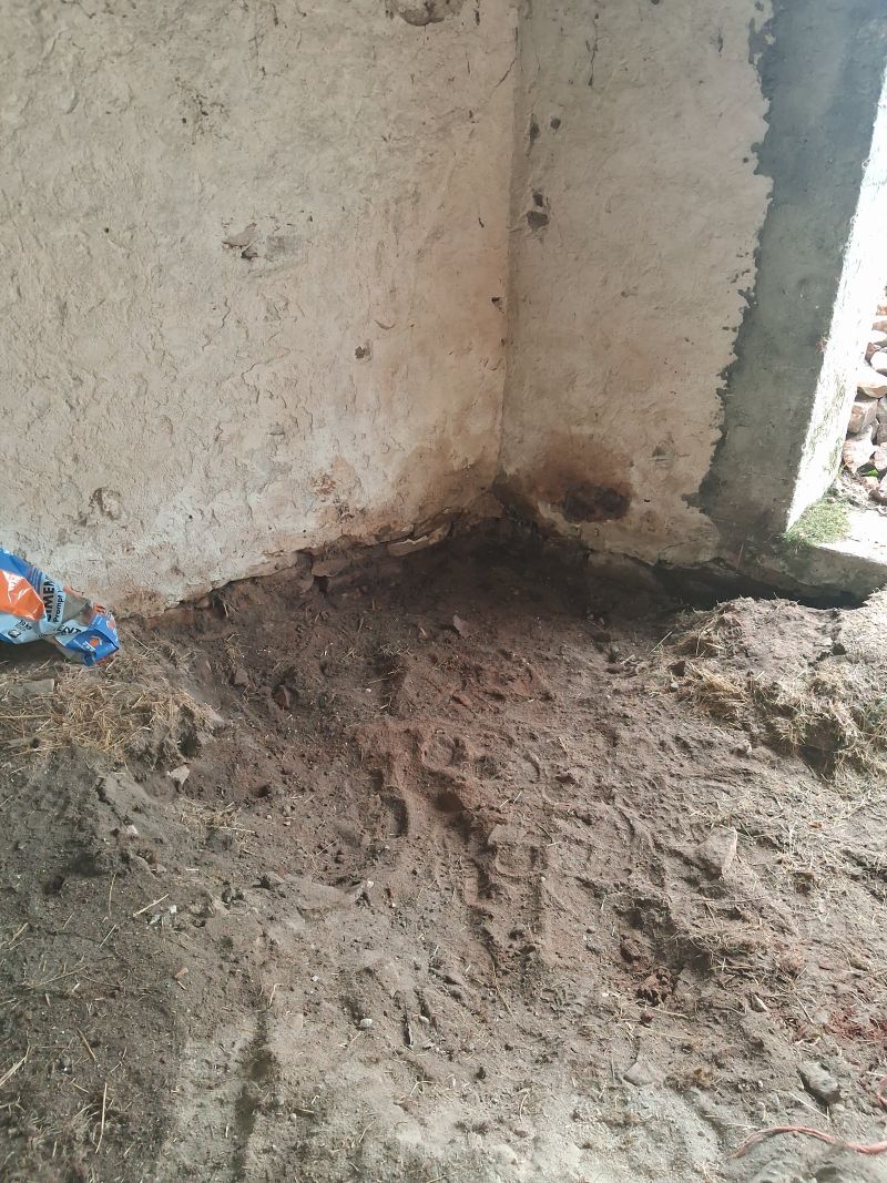

Je suis en train de décaisser ma grange afin de réaliser une dalle pour en faire une chambre. Le sol naturel se situe à environ -40 cm par rapport au futur sol fini et est constitué de sable. Lors du décaissement, j’ai retiré de grosses pierres en silex.
Je souhaiterais savoir quelle est la meilleure solution pour préparer le sol avant la réalisation de ma dalle de 10 cm :
Puis-je poser directement mon TMS de 70 sur le sable avant coulage de la dalle, ou est-il préférable de réaliser
Auriez-vous d’autres solutions techniques adaptées à ce type de sol sablonneux et pour la transformation d’une grange en pièce habitable ?

Poser directement un matériau (TMS 70 ou autre) sur du sable non compacté n'est pas l'idéal : le sable meuble peut se déformer et provoquer des fissures ou tassements. En pratique on préfère obtenir une assise stable et drainante avant la dalle : enlèvement des débris/organique, compactage du sable si possible, puis mise en place d'une couche granulaire (gravier concassé 0/20 ou 0/31,5) compactée, ou une chape de propreté en béton maigre selon l'usage.
Autres options et points à surveiller :
  • film polyane pour couper la capillarité et protection d'isolation,
  • armature (maille ou fers) pour une dalle de 10 cm selon les charges,
  • vérifier le drainage et la remontée d'humidité,
  • si le sable est très compressible, envisager un radier, renforts ponctuels ou un sondage géotechnique.
Ces choix dépendent de la qualité du sol et des charges ; pour une transformation en pièce habitable, un avis technique (géotechnicien ou ingénieur) est vivement recommandé.
