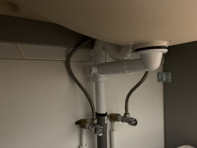

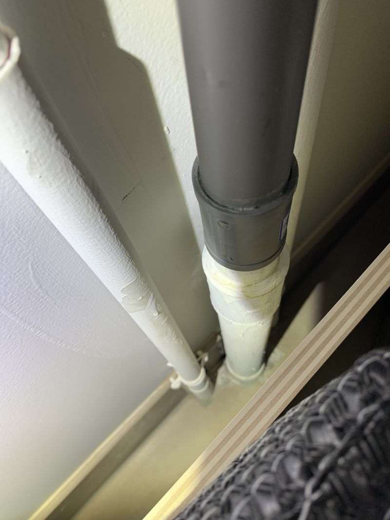

J’ai des odeurs d’égouts qui remontent de la bonde du lavabo, et je voulais savoir si l’évacuation installée sous le lavabo est correct et aux normes sanitaires.
J’ai déjà nettoyé le trop-plein, les tuyaux. J’ai utilisé des nettoyant sanitaire pour « enlever les mauvaises odeurs » mais rien à faire. Les odeurs sont toujours là.
Je précise que je suis locataire, au dernier étage de l’immeuble et que le logement est récent (date de construction 2021) et que les odeurs ne sont pas là en permanence mais de temps en temps. (Je n’y connais rien en plomberie/sanitaire)
Merci d’avance pour votre retour.

A gauche vous avez une sortie horizontale. Celle ci est elle obstruée a l interieur ou laisse t elle passer les odeurs?
Env. 10 message Haut Rhin
CATERHAM a écrit:A gauche vous avez une sortie horizontale. Celle ci est elle obstruée a l interieur ou laisse t elle passer les odeurs?
A gauche, la sortie horizontale est obstruée. J’ai la même sortie horizontale à l’opposée à droite avec avec « un bouchon »
Je n’ai pas d’odeurs en dessous, dans le meuble. Les odeurs remontent et sortent de la bonde. Elles sortent du lavabo.
Dept : Haut Rhin
Ancienneté : + de 7 mois

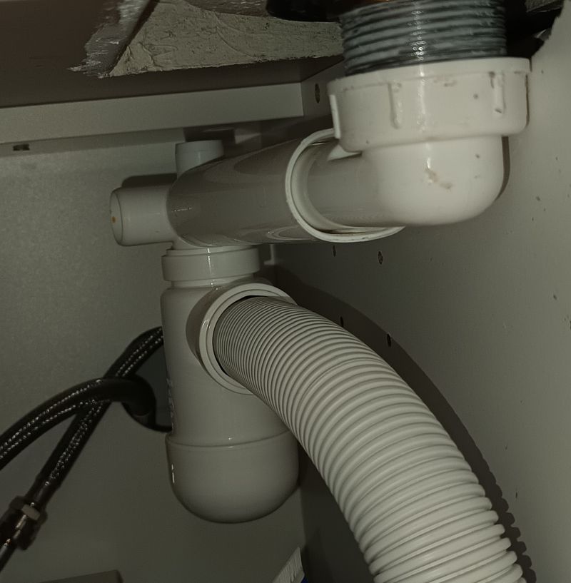

OK
le tuyau annele qui receuille le trop plein est coudé pour faire siphon
Pour que le siphon soit efficace il doit etre rempli d eau
Est il plein au bas de son coude?
Membre utile Env. 900 message Seine Et Marne
Bonjour.
Le tuyau annelé est le trop plein du lavabo. Les sorties horizontales sont (seraient) prévues pour raccorder l'évacuation de machine à laver ou lave-vaisselle.
Le problème d'odeur vient du fait qu'il n'y a pas de siphon, voir photo jointe.
Dept : Seine Et Marne
Remmre
Il n y pas de syphon

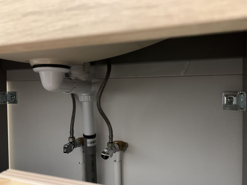

C est peut être le tuyau gris qui a un siphon car ça me paraît trop gros qu il n y ai rien du tout.
Il faudrait voir la suite de ce tuyau gris
Dura lex Sed lex
De : Au Vert (51)
un truc style siphon en U de machine à laver ? Mais oui le montage est étrange, il faudrait voir plus bas jusqu'au départ horizontal. Mais je parie également que pas de siphon.

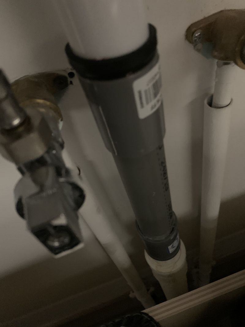

Merci à tous pour vos retours, je vous confirme que je n’ai pas de siphon à la suite du tuyau gris.
Le tuyau gris est emboîté dans un autre tuyau qui lui, traverse le plancher.
Dept : Haut Rhin
Ok alors oui il faut monter un siphon absolument.
C est fou ce montage sans siphon.

J'ai compris que les odeurs sont loin d'être permanentes.
Si il n'y avait pas de siphon les odeurs seraient ressenties en permanence.

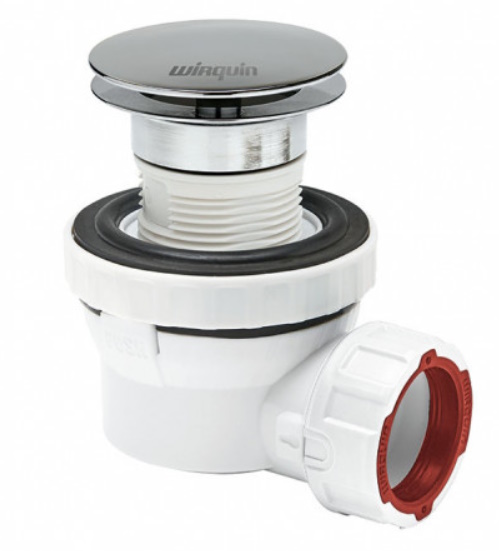

Je pense qu'il y a un système de siphon intégré à cette bonde plate ; un peut comme les bondes des douches à l'italienne.
Il se pourrait que le fait de tirer la chasse d'eau ou lors de vidange de baignoire ou de lavabo autre que celui-ci, une dépression crée par la mise en vitesse de l'eau évacuée aspire et vide le siphon, laissant remonter les mauvaises odeurs.
Il faut donc regarder si présence de ventilation primaire.

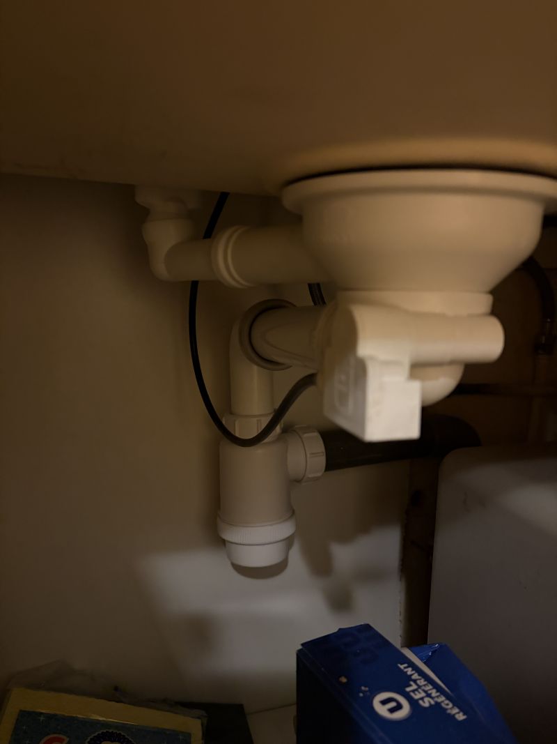

Membre utile Env. 200 message Ile De France (77)
Vous n'avez pas de siphon. J'ai changé mon évier il y a 2 ans et il était équipé comme vous d'un siphon dit plat. Mais cela laisse passer les odeurs qui n'étaient pas systématiques mais presque. J'ai fait installer un siphon à la suite du siphon plat il y a un an et depuis plus aucune odeur.

Mais un siphon plat joue bien son rôle de siphon ; et heureusement car les douches à l'italienne sont de plus en plus répandues ; ainsi que pour gagner de la place de rangement sous les lavabos
Ensemble bonde et siphon pour lavabo ultra-compact écoulement libre

Est ce que le fait d’installer un nouveau siphon « classique » pourrait m’aider à résoudre ce problème d’odeur ?
Et effectivement sous le meuble du lavabo c’est étroit et peu de place pour mettre une tuyauterie/évacuation encombrante. Je suppose que c’est la raison de l’installation de cette évacuation « bizarre »…
Dept : Haut Rhin
Si ce siphon est complet (avec son tube plongeur), si il est propre (pas de cheveux qui pourrait à la longue vider le siphon), il n'y a pas de raison qu'il ne donne pas satisfaction.
Plutôt que de le changer, je creuserais la piste que je t'ai suggéré ! ; c'est à dire vidage du siphon par dépression lors tirage chasse eau WC ou vidange baignoire ou lavabo. Si lien démontré, il faudra creuser côté ventilation primaire...
Il te reste plus qu'à faire des essais
Je pars dans l'idée d'un siphon intégré dans cette bonde de lavabo (bonde siphoïde), installée par un plombier...
Si c'est un "bricoleur du dimanche" qui a fait l'installation, il ne faudrait pas qu'il s'agisse d'une simple bonde Crying
Sinon tu caches l'odeur d'égout par une autre odeur plus forte Crying
tu planques cette boite sous l'évier et ça devrait le faire :

Non, je ne me contredis pas. Car c'est le fabricant de l'évier qui appelle cela un siphon plat donc ça laisse penser que l'exutoire de l'évier fait office de siphon mais les odeurs remontent.
Je n'ai jamais eu de pièce en trop et je n'ai pas eu à le démonter. Pourquoi dites vous que le tube plongeur a été retiré pour nettoyage et oublié d'être remis, sur un ton suffisant, de surcroît.
Bref, il y a un an, j'ai demandé à un plombier de rajouter un vrai siphon après l'évier.
Ci-dessous une photo de mon installation avec au premier plan le siphon plat, exutoire de l'évier, et au second plan le siphon que j'ai fait installer. En tous cas, maintenant, je n'ai plus d'odeur.
