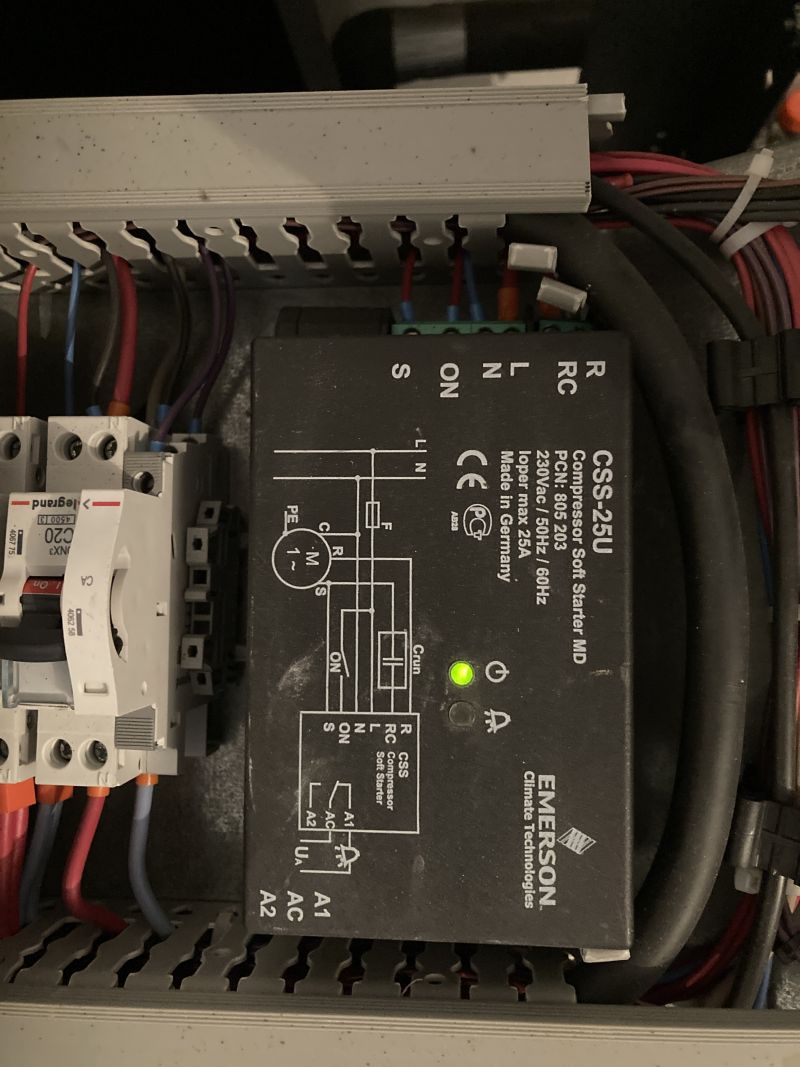

Bonjour j'investigue un problème de ma PAC AG200 qui se met régulièrement en arrêt temporisé, mais avec une temporisation de plusieurs heures... Je soupçonne une trop forte montée en température avec un arrêt automatique du compresseur ... J'investigue ce problème en parallèle (pression de gaz insuffisante, échangeur encrassée, bien que l'eau du plancher soit claire). Par contre mon souci est qu'au niveau du CSS-25U, la lumière verte clignote pendant des heures, voyant rouge éteint ... Ce qui indique une temporisation d'après le doc du CSS-25U. Le problème est que la temporisation maintenant dure plusieurs heures. Une idée de comment soit manuellement remettre à zéro la tempo ou ce qui empêche qu'elle soit automatiquement resettée ?
D'avance merci pour votre support, Eric

Le clignotement vert sur le CSS-25U correspond, d'après la documentation, à une temporisation (anti-cycle ou attente de sécurité). Qu'une temporisation dure plusieurs heures peut venir de différentes causes :
  • protection thermique ou anti-cycle du compresseur consécutive à une surchauffe ;
  • protection pressions (haute/basse) qui bloque le redémarrage ;
  • capteur ou liaison de commande défaillante entre la PAC et le CSS ;
  • logique de verrouillage après plusieurs arrêts répétés ou panne électrique intermittente.
Actions générales et sûres que vous pouvez envisager : consulter la fiche de codes du CSS et du panneau PAC, noter les voyants et codes affichés, et tenter un reset en coupant l'alimentation générale quelques minutes (2 à 10 min) pour voir si la temporisation se réinitialise. N'effectuez aucune intervention électrique ou sur le circuit frigorifique si vous n'êtes pas qualifié : confiez les mesures de pression, contrôle d'échangeurs et diagnostics à un professionnel.

Finalement, j'ai trouvé un by-pass ... Je pense définitivement que le CSS-25U s'est verrouillé  suite à un trop grand nombre d'arrêts/redémarrage du compresseur.  Apparemment en agissant sur le bouton "mode" de l'écran de l'AG200, cela reset la temporisation du CSS (arrêt du clignotement du voyant vert).
