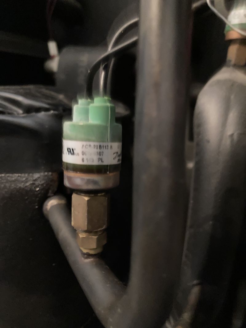

Bonjour, toujours en recherche de résolution de mes problèmes de PAC Sofath.
Je dois changer le pressostat Danfoss haute Pression en sortie du compresseur ... Mais les références du pressostat sur l'étiquette sont partiellement effacées ... Quelqu'un aurait-il la référence pour un commander un nouveau ?

Tu as essayé avec un revendeur type partedis ? Avec la plaque de la machine, ils peuvent retrouver la référence des pièces détachées
On peut toujours lire acb2ub113k
Cette référence n'existe peut être plus

Deudy a écrit:Tu as essayé avec un revendeur type partedis ? Avec la plaque de la machine, ils peuvent retrouver la référence des pièces détachées
Effectivement, c'est ce que je pense aussi, sauf que cette référence n'existe plus même chez Danfoss ... J'ai essayé chez tous les revendeurs de pièces détachées et aucun ne le fait ..
Par contre, on peut encore acheter la référence 2ub115 W   ... et je voulais être sur que l'on lit bien un "3" et non pas un "5"... sur une machine SOFATH où l'on peut encore lire la référence intacte.

Et si tu donnes la référence de ta machine, ils peuvent te trouver l'équivalent

Deudy a écrit:Et si tu donnes la référence de ta machine, ils peuvent te trouver l'équivalent
Malheureusement, la société SOFATH a déposé son bilan en 2013. J'ai cherché partout des schémas internes, doc, mais rien trouvé ... J'ai branché un dépanneur local sur le sujet, on va voir s'il a un réseau plus performant que le mien ...

Tu as le système gaz/gaz?

Non, gaz (R410A)/ eau

Finalement, j'ai fait appel à un professionnel qui semble-t-il a trouvé une pièce équivalente .. je verrai lors de l'installation.

Pour votre information, j'ai remplacé le pressostat Danfoss par un Danfoss ACB 2UB688 W 061F8615 (Press Max 33 bars, Active 28 bars), mais quand la Vanne 4 voies n'est pas alimentée, j'ai un défaut HP. Soit le pressostat n'est pas le bon modèle, soit j(ai un problème sur la vanne 4 voies ...
Si quelqu'un a les références exactes du pressostat d'origine HP sur une SOFATH Caliane CA09, ça m'arrangerait - Merci d'avance ...
