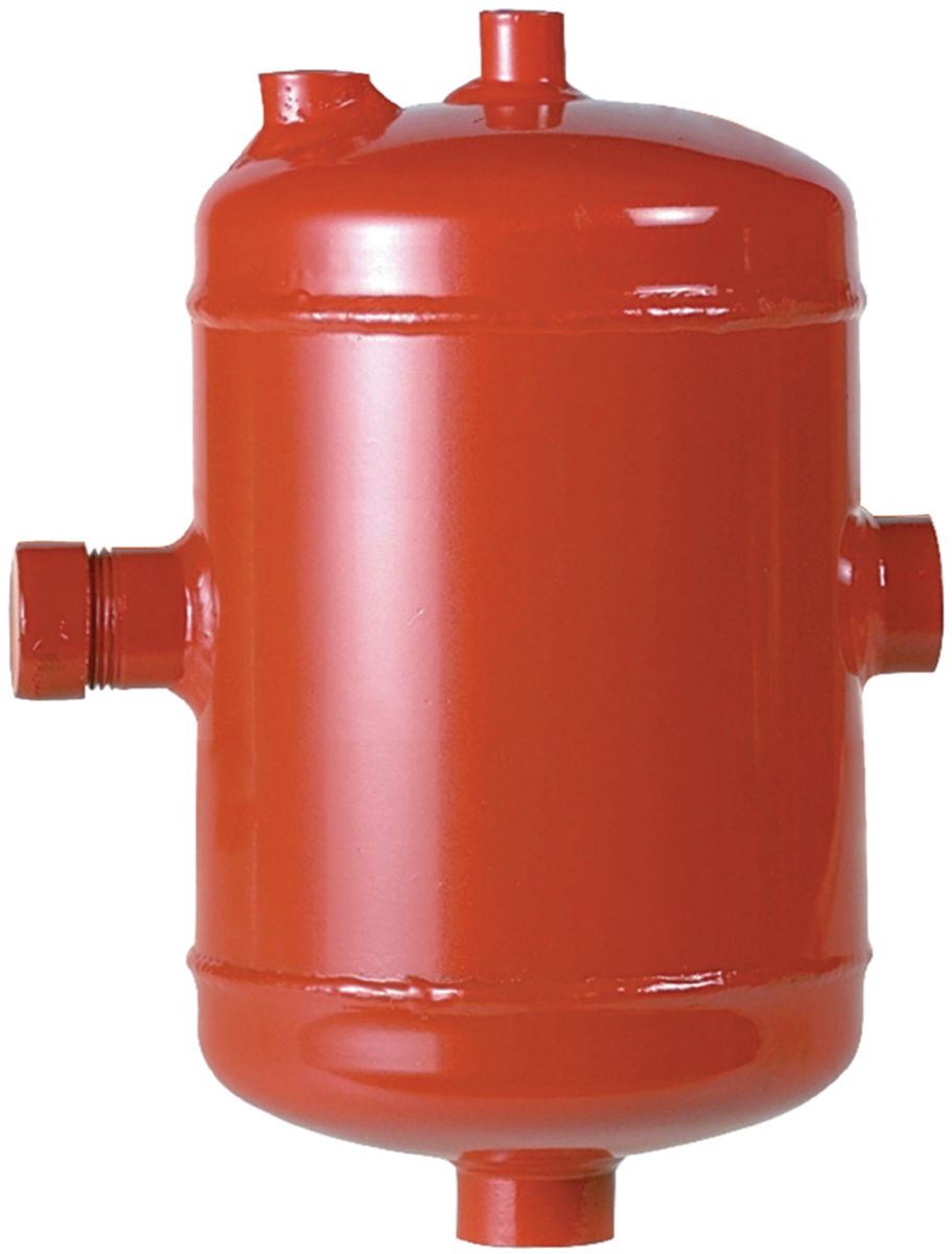

J'ai un pot décanteur(porte filtre pou l'eau) et depuis 23 ans je n'ai jamais eu besoin de désembouer mon PC; à l'instalation de ma PAC (Nov.2017), j'ai rajouté un décanteur Pneumatex cyclone. Je n'ai pas encore eu de dépôt.

J'ai ca en 8L que je monterais lors de l'ouverture du circuit
https://www.cedeo.fr/asset/03/87/AST120387-XL.jpg#-zoom
