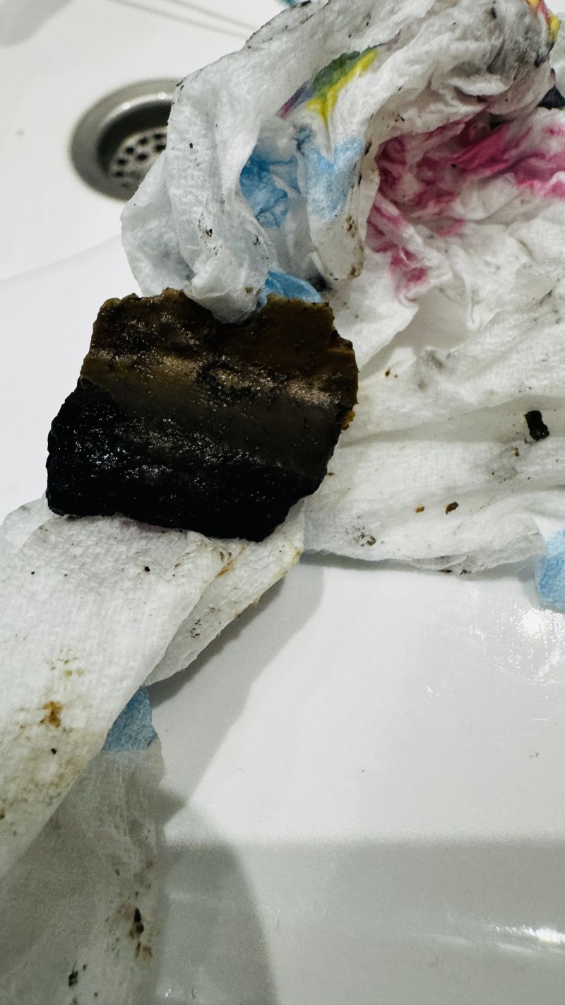

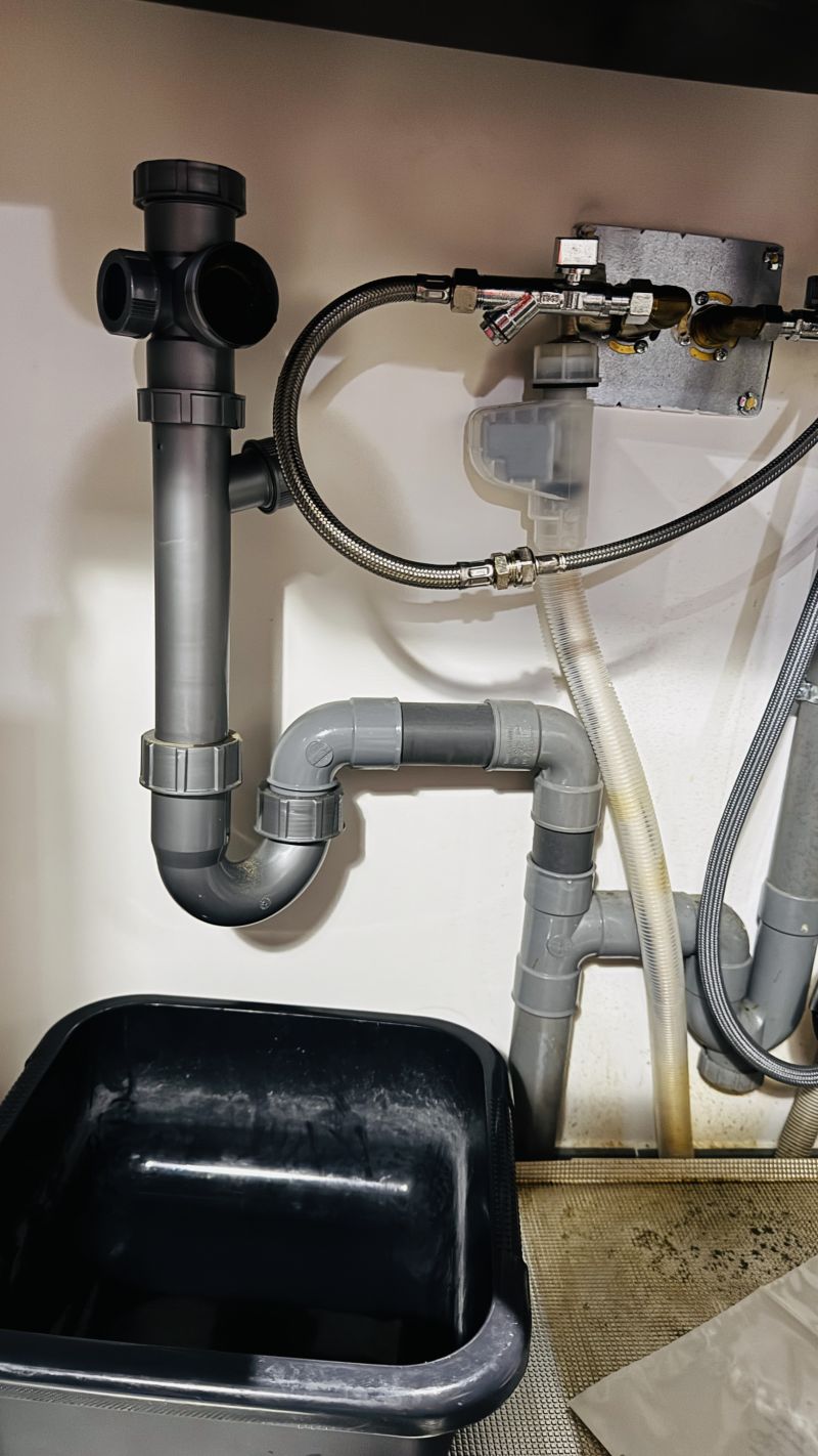

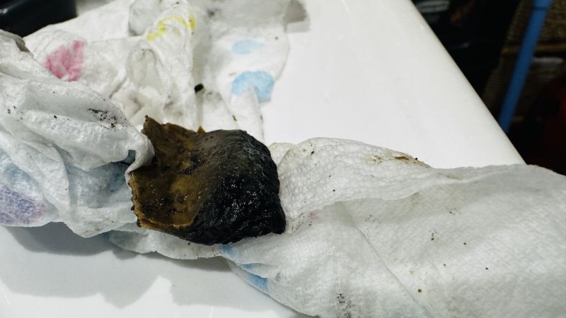

Bonjour a tous, j'ai voulu nettoyer le siphon de mon évier de cuisine ce matin, et la ... j'ai trouvé après le siphon dans les tuyaux une matière visqueuse, gélatineuse noir/marron/verte, gluante qui obstrue une bonne partie des canalisations... j'ai réussi à démonter une bonne partie, tout nettoyer et remonter. mis du vinaigre + eau bouillante + bicarbonate.
Bref j'en ai enlevé comma ça sur tout ce qui est apparent et il y en avait 2/3/4mm intérieur partout, ce qui réduisait considérablement l’évacuation.
Comment empêcher de futurs dépôts ? La maison a 10ans j'avais jamais fait ca, juste les siphons de temps en temps...
Sur la photo de l'installation, pas de "bol" j'ai en gros 2 siphons de suite sous l’évier, on voit pas le 1er (déjà démonté loirs de la photo), mais donc un 1er juste en dessous l’évier puis un autre encore plus bas après.
Bref d'autre ont déjà eu ce genre d'algues / champignons ?
Du coup j'ai regardé l’évacuation de la douche, idem beaucoup moins mais un peu quand même aussi..
des idées des astuces ? des recommandations ?

Oui c'est normal surtout dans l'évier de la cuisine à cause du gras plus important et les déchets alimentaires qu'on ne voit pas toujours mais qui s'accumulent au fil du temps, la solution ? Ce que tu as fait nettoyer, balancer de l'eau chaude, du vinaigre, du bicarbonate, régulièrement, moi je vide le marc de café dans l'évier régulièrement et ça a l'air de marcher,
la douche c'est surtout les cheveux mais il faut aussi nettoyer de temps en temps.
