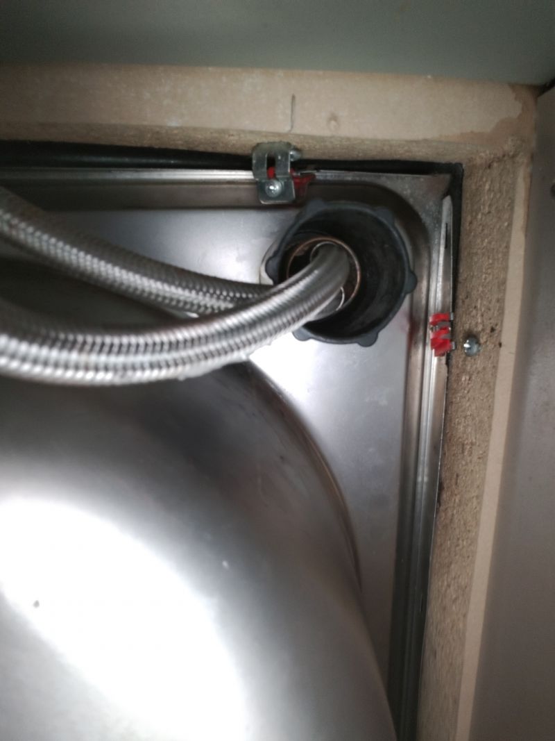

J’ai besoin de remplacer le tuyau de droite sur la première photo, mais je n’y ai pas accès à cause de la pièce en plastique noire. Je ne comprends pas comment l’enlever. Il ne semble pas possible de la tirer ni de la faire pivoter. Avez-vous une idée pour retirer cette pièce en plastique noire ? Merci.
model du mitigeur - GO par Van Marcke Robinet de cuisine Cuisina II - 48cm - bec pivotant et extractible - économie d'eau - chrome

Bonjour, il faut le dévisser , c'est la fixation du robinet, avant il faut fermer les robinets d'arrêt et démonter les flexibles, ce sera plus facile si tu dépose le mitigeur

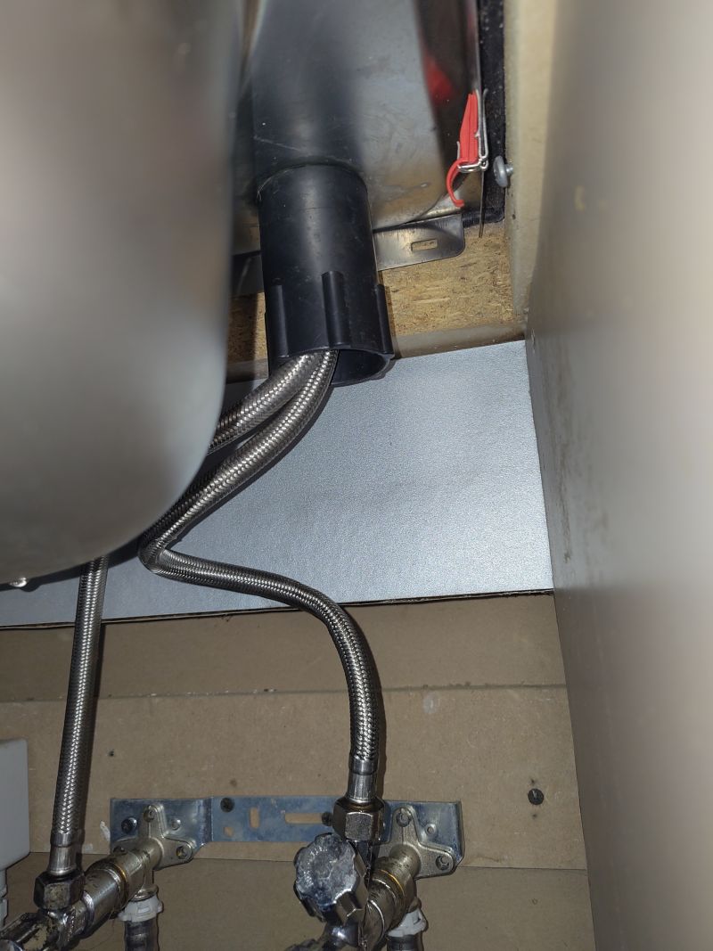

Comment le devisser, car j'ai très peu d'acces et a une main impossible de le faire tourner ne serait-ce d'un milimètre. Pour être clair, c'est ce tuyau qui fuit et j'ai besoin de le remplacer https://we.tl/t-uZTJp1g6ko

Bonjour, effectivement il faut dévisser la pièce noire.
Tu dois pouvoir passer la main allongé sous l’évier.
Sinon dévissage des griffes de maintien et de la bonde + flexibles et sortie de l'ensemble du bac.
pas d'autre choix

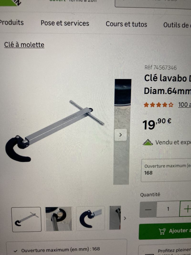

Il faut une clé lavabo, c'est fait pour

Mon idée et ce que je fais pour ne pas être embêté.
Je dépose l'évier.
Ca permet de tout vérifier.
Autre point je en fixe jamais avec les clips.
Un simple joint de silicone et c'est Ok.

Ça demande un peu de travail mais c’est une bonne idée surtout un inox c’est léger,
Oui tu le repose juste au silicone c’est très bien 👍
