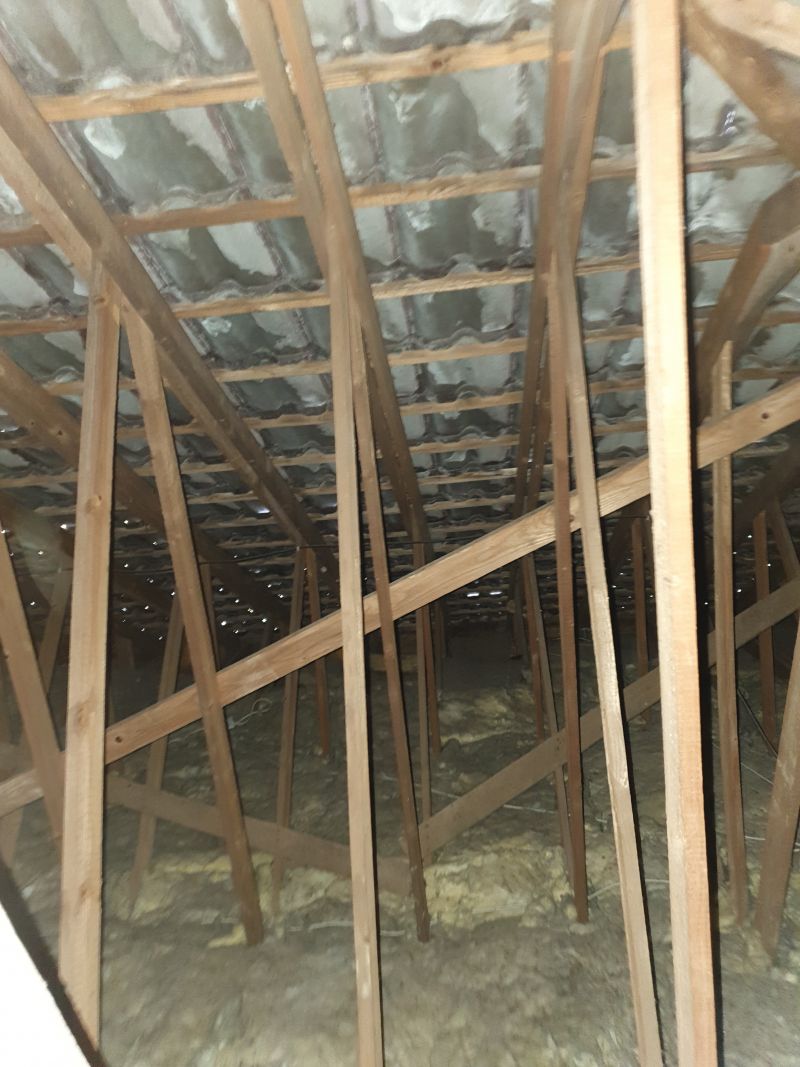

Bonjour, je viens d'acheter une maison  dans le Doubs (25) de 1976.
J'aimerais vos avis concernant les futurs travaux d'isolation.
La maison est isolé  comme cela je pense que  tt a 50 ans
Toiture  combles perdus  laine de verre 15 cm entre solive et 15 cm en croisé en nu.
Murs parpaings 7.5 cm de laine de verre brique de 5cm et platre

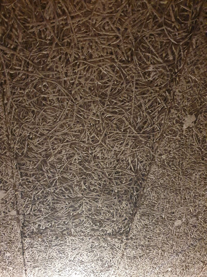

Plafond fibralith en 4 cm avec grillage et platre
Sols vide sanitaire de 1m avec polystyrene blanc de 10 cm
La laine de verre dans le mur à été sondé  elle a l'air de ne pas avoir trop bouger mais le kraft et noir
Que feriez vous?
combles
combles
fibralith vue de dessous garage
Merci à vous

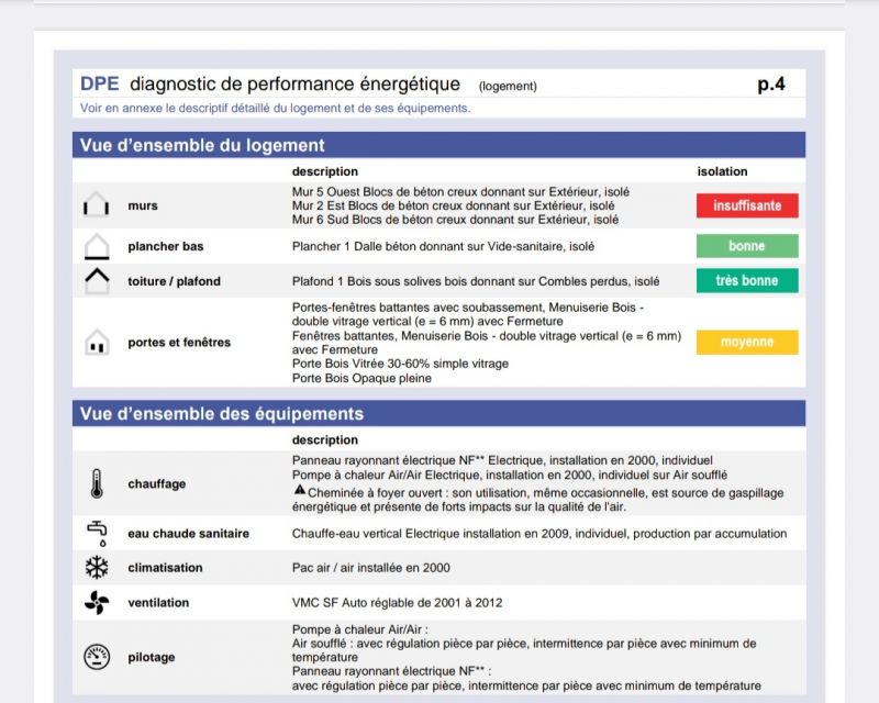

Tu viens d'acheter la maison.

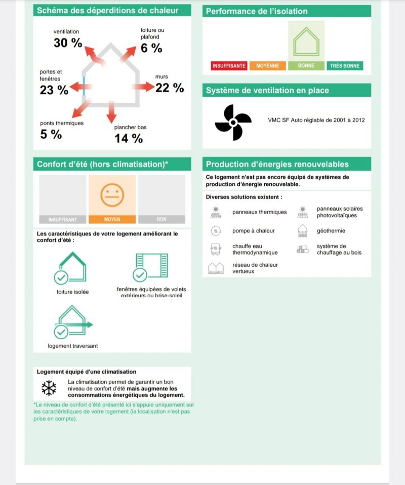

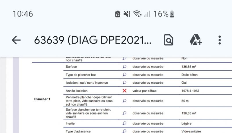

Que dit le DPE? pas seulement le résultat final, mais le détail. quelle est la date de la construction?

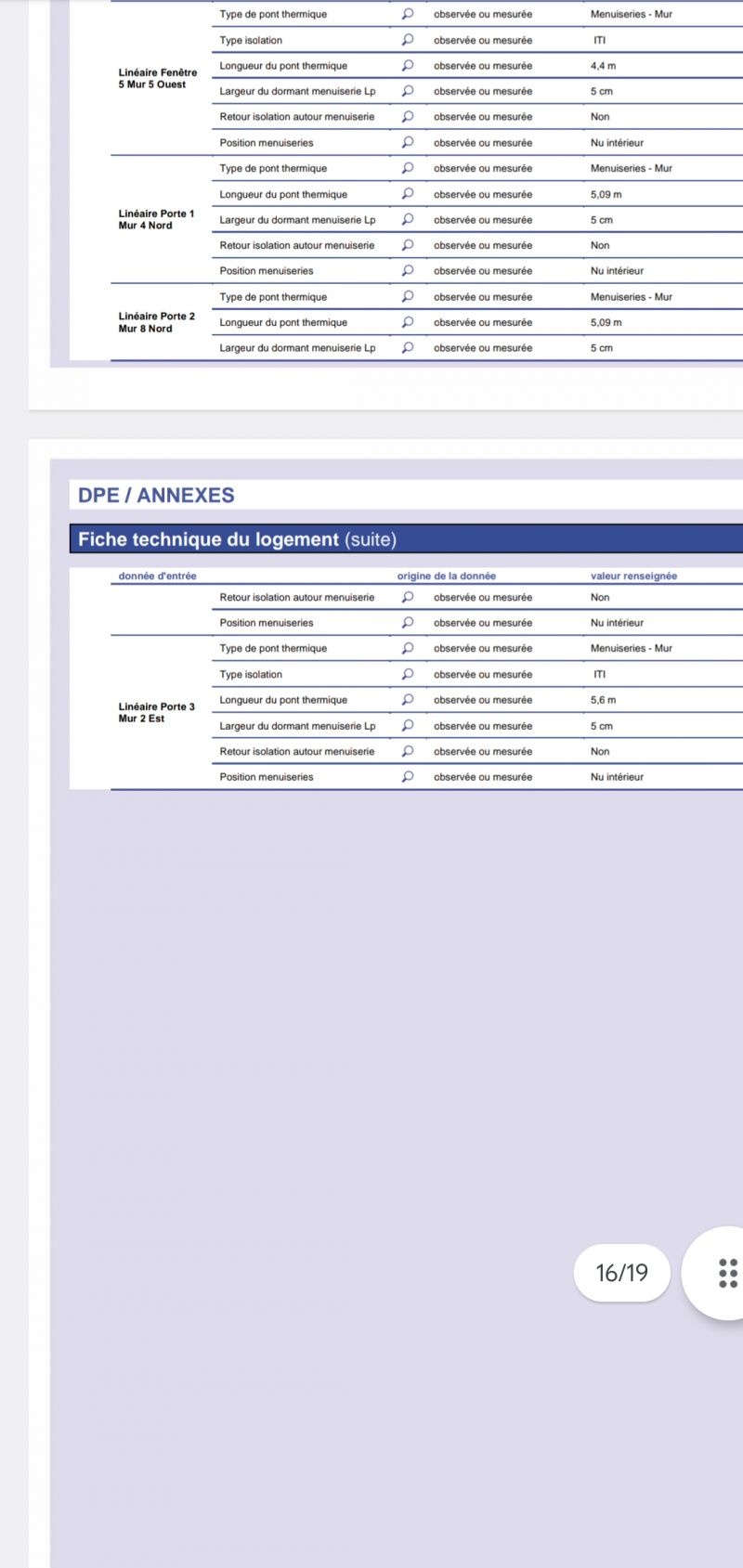

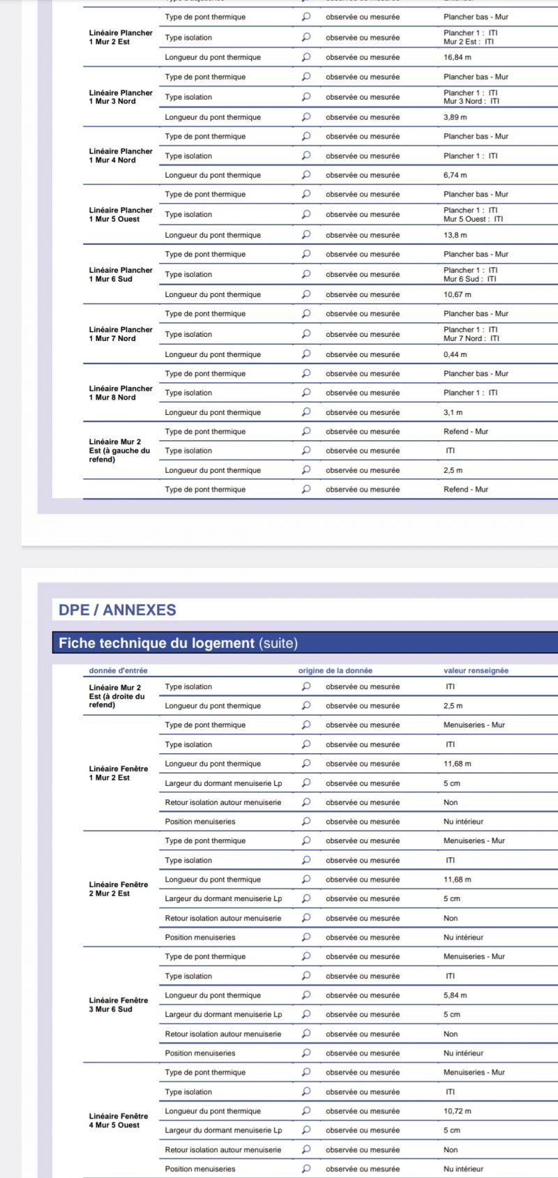

il faudrait connaitre l'analyse de chaque points de déperditions ( murs, sols, plafonds et portes et fenêtres).
ensuite pour la qualité de l'isolation, au vu des photos, c'est ce qui se faisait avec les normes et les produits de l'époque. Depuis ça a évolué.

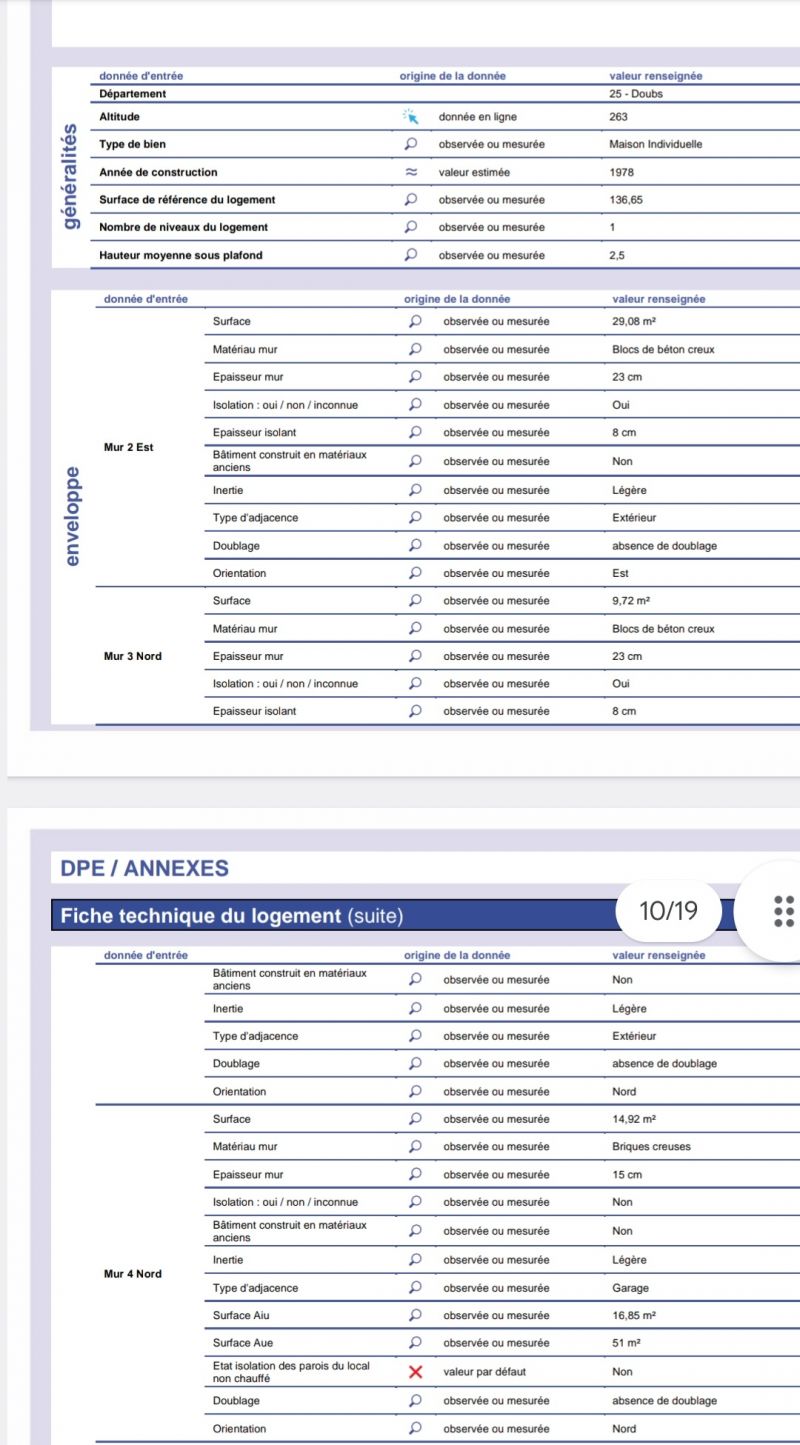

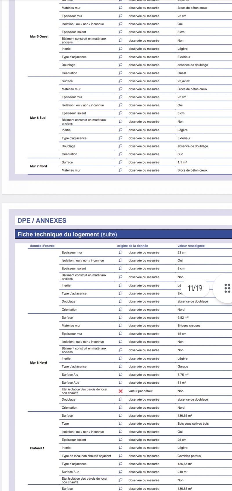

Bonjour amedee l'année de construction est de 1976 la note est D je joint la photo du dpe

Au vu du DPE , cela correspond aux normes de l'époque de la construction.
tu as un D, mais qui doit être tres proche du E. Et je pense que l'ajout de la PAC air-air contribue au résultat D (sans ça ce serait E)
le problème, c'est que pour faire des travaux rentables , il faudrait avoir un point vraiment mauvais à corriger.
Là, on est sur des résultats moyens et à peu pres partout, ce qui fait que tu ne pourras pas obtenir un gain significatif comparé à l'investissement que tu ferais.
Si les menuiseries sont d'origine, tu peux éventuellement regarder de ce coté là. Mais en sachant que tu auras un cout significatif que tu n'amortiras pas avec les éventuelles économies réalisées sur le chauffage.
Ceci dit , ce n'est que mon avis.

Si, tu peux toujours isoler mieux.
Au vu du DPE, le point faible c'est les murs. Donc le sujet, c'est quelle somme tu est prêt à mettre, pour quelle méthode (ITE, ITI) et pour quel résultat.
Après tu peux améliorer plein de détails (ponts thermiques , éventuels courants d'air, ventilation, etc, etc..)
Mais comme ça sur un forum, c'est pas possible de donner une réponse. C'est du cas par cas à voir sur place avec des professionnels.

apparemment dans les combles pas grand chose à gagner; éventuellement
un petit complément en laine soufflée.
Les ouvrants semblent la partie la plus facile à améliorer
Pour les murs à moins de faire appel à l'ITE (voir le cout), une amélioration en ITI va forcément entrainer des travaux importants, voir la rentabilité .....
Si vous avez accès au vide sanitaire et que la hauteur le permet un
complément d'isolation ne devrait entrainer de gros frais.
Cdt

Bonjour dans le vide sanitaire il y 10cm de polystyrene dans les combles 15cm de 1976 et 10 cm nu doubler .
Pensez vous nécessaire de tout refaire isolation au proche ou bien de rajouter une 3 ème couche ?
Dept : Doubs
dans le vide sanitaire comme déjà dit si c-est possible vous pouvez ajouter
10 cm de polystyrène sans de gros frais.
Comble : non rajouter un complément d'isolation c'est pour ça que le soufflage
me paraissait le mieux adapté.
Il s'agit là de petites améliorations en restant dans des couts très raisonnables.
Les ouvrants (importants si on se fie au DPE) ne sont pas dans le même ordre de prix.
Cdt

Les huisseries vont etres changées pour le reste une couche de plus dans les combles et je pense que sa seras pas mal..
une question meme si la laine de verre est toute tassée je dois la laisser??
Dept : Doubs
sur la première photo la laine ne me semble pas en mauvaise état;
maintenant si à certains endroits elle est complètement tassée vous pouvez
l'enlever mais ce n'est pas indispensable.
Cdt
