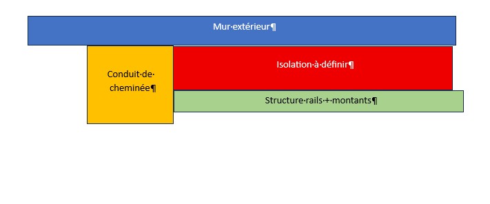

Je souhaite rénover et isoler une pièce. Dans cette pièce, j'ai un conduit de cheminée réalisé à base de boisseaux en brique. Ce conduit est en appui sur un mur donnant sur l'extérieur.
Ma question est relative à l'isolation de ce mur par l'intérieur. Les autres murs sont isolés avec une structure en rails et montants + BA13. L'isolation est à base de laine de verre.
Pour le mur avec le conduit de cheminée, je m'interroge sur les règles à respecter.
1 - Puis-je amener ma structure rails + montants au contact du conduit de cheminée et plaquer avec du BA13 feu (plaques roses) ? Si non, comment combler le vide entre le conduit de cheminée et la cloison ?
2 - Pour l'isolation de la cloison au contact du conduit de cheminée, puis-je utiliser de la laine de roche ? Si non, quel matériau est utilisable.
Par avance, merci pour votre aide.

En régle générale, il faut éviter toute installation combustible au contact d'un boisseau de cheminée et respecter les prescriptions feu et fabricants. Installer une ossature métallique proche du conduit est possible, mais la zone doit rester protégée par des matériaux ininflammables ou des plaques coupe-feu. Les plaques de plâtre dites "feu" (BA13 technique feu) ou des plaques ciment/plaques spécialisées sont préférables à des plaques classiques si la résistance au feu est requise.
Pour l'isolation, la laine de roche (laine minérale) est souvent recommandée car incombustible et stable à la chaleur. Évitez tout isolant avec parement kraft ou matériau organique en contact direct avec le conduit. Pour combler les vides, on préfère de la laine minérale coupée ou des produits de calfeutrement coupe-feu homologués ; pour des fermetures plus rigides, des mortiers ou panneaux incombustibles peuvent convenir selon la situation.
Ces indications sont générales : vérifiez les normes locales, les recommandations du fabricant du conduit et, si besoin, faites appel à un ramoneur ou à un professionnel du bâtiment pour valider la solution et la sécurité.
