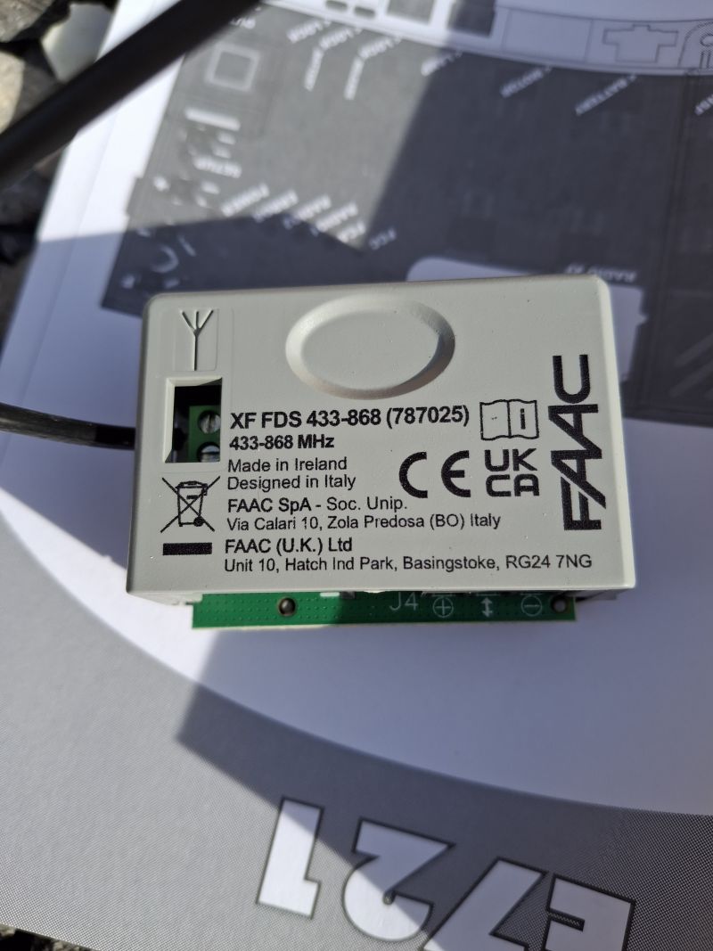

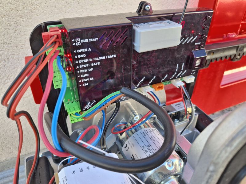

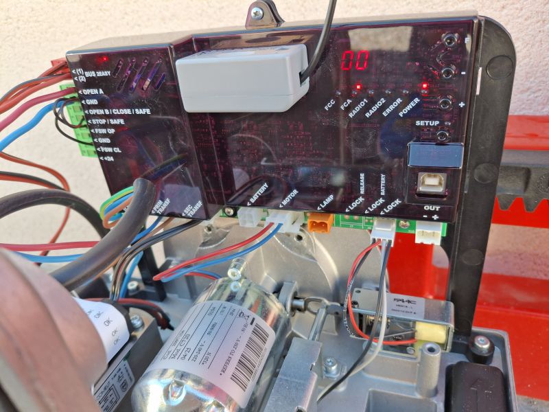

Voilà le module de réception radio:
Et le modèle du moteur
Dept : Pyrenees Atlantiques
Super, merci.
C'est du FDS donc échanges radio sur les 2 fréquences.
C'est ton choix de garder tes télécommandes Sommer, mais je pense que le principe de Faac est bien plus fiable et sécurisant, notamment pour l'ouverture de ta porte de garage...
Ce serait dommage qu'une personne malveillante puisse trouver la fréquence de cet équipement pour ouvrir ta porte de garage (sur Faac, c'est bien plus difficile) ou qu'un voisin vienne perturber ton équipement avec une fréquence identique ou proche. (mais ça n'arrive pratiquement jamais)
Mais si tu pars sur Faac, il te faudra trouver un récepteur externe FDS (non embrochable), compatible aux télécommandes Faac...

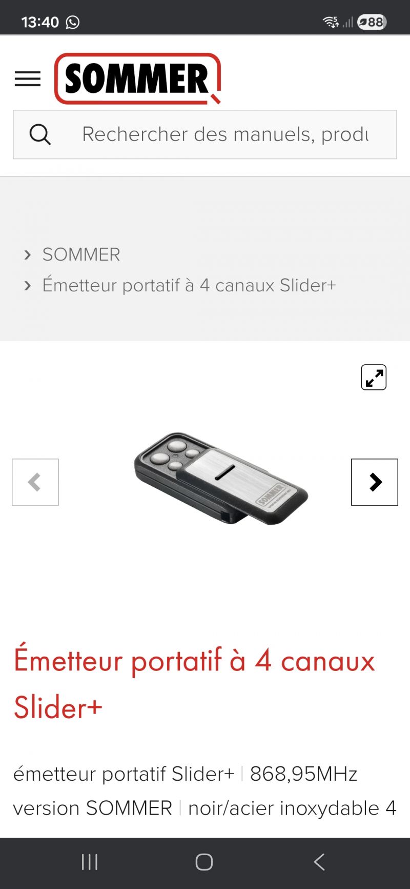

En fait j'ai déjà 6 télécommandes sommer et elles sont petites avec slide
plus pratiques que les grosses Faac...

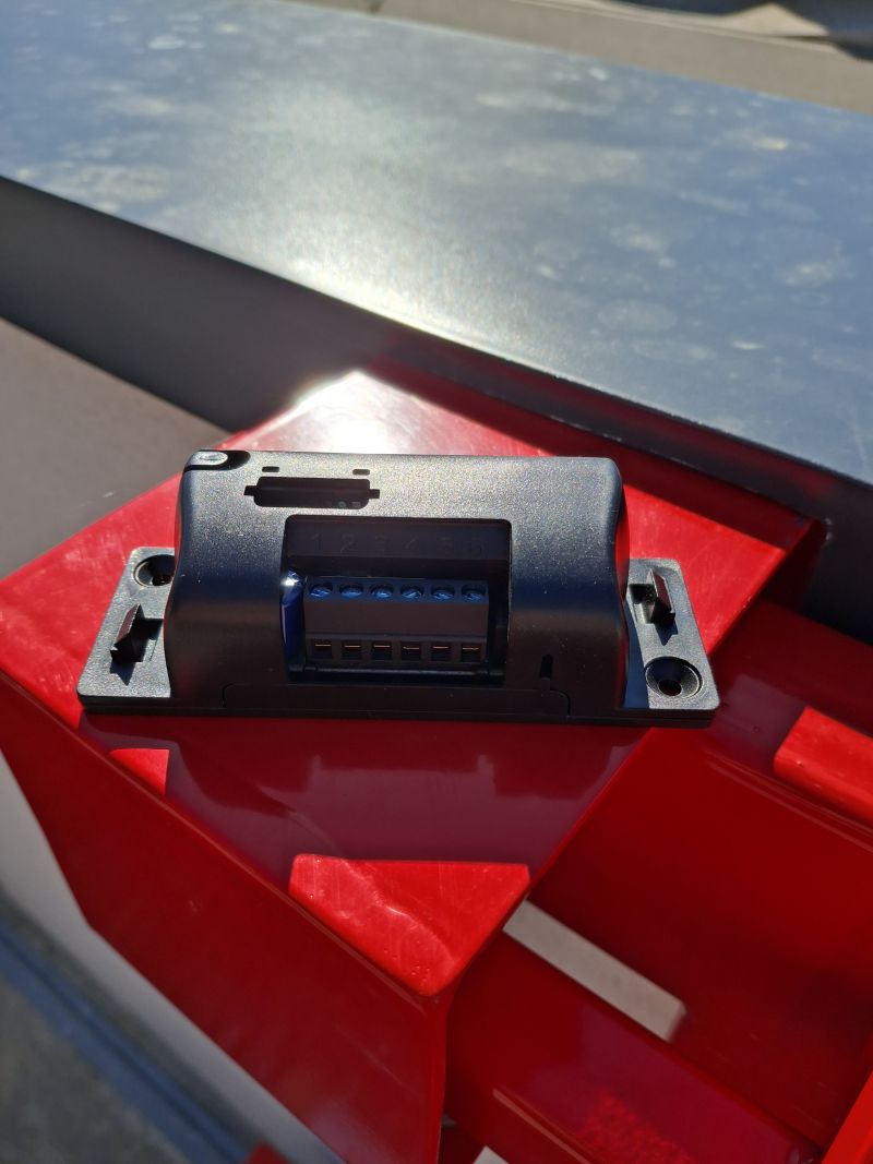

Au niveau  sécurité, il y a vraiment un risque plus important en Sommer qu'en Faac ?

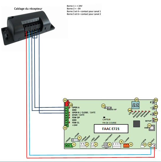

Voici ce que j'ai trouvé :
Et ce boîtier se branche à la place du récepteur Faac, c'est bien ça ?

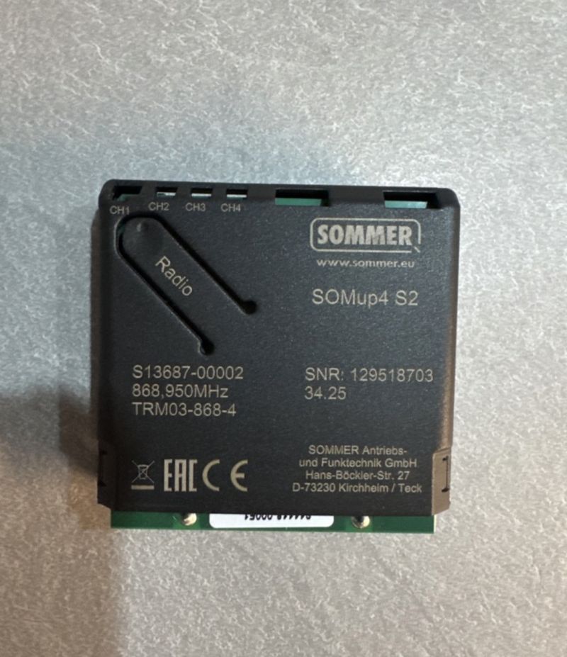

Tes télécommandes Slider+ sont en 868,95 et acceptent 868,8MHz
elles conviennent aux systèmes radio à code roulant Somloq et SOMloq2.
ce récepteur SOMup4 S2 est aussi en 868,95MHz.
Confirme qu'il est bien actuellement en place sur ton automatisme de porte de garage et que tu l'a débroché pour prendre la photo ?

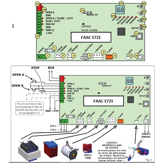

Il est équipé de 4 contacts de sortie, donc tu pourrais piloter 4 actions avec tes télécommandes.
Ce récepteur doit donc rester sur ton automatisme de porte garage et il te faudra raccorder par câble en te prenant par exemple sur le 2ème contact (CH2) et te raccorder de l'autre côté du câble à ton automatisme de portail Faac sur ta carte E721, bornier vert J13, sur entrée 1 OPEN A pour une ouverture totale.
Tu peux aussi par exemple programmer ton 3ème bouton de ta télécommande associé au CH3 du récepteur et le raccorder par câble à la borne 3, OPEN B pour une ouverture partielle.
Il faut prendre le commun en GND du bornier J13 Faac
Sinon, si tu ne veux pas tirer de câble, il faut un 2ème récepteur externe compatible (qui ne s'embroche pas sur carte)
il faut tout te faire confirmer au niveau compatibilité et câblage avant mise en service ; je ne voudrait pas me sentir responsable de dégâts matériel !
NON
ton récepteur Faac doit rester en place et au besoin, tu pourras toujours ouvrir ton portail avec tes téléc Faac.

Je l'ai débroché pour prendre la photo. Sinon il est en place sur le moteur Faac du portail coulissant.
Le SOMup4 S est ce que j'ai trouvé sur le net mais pas encore acheté.

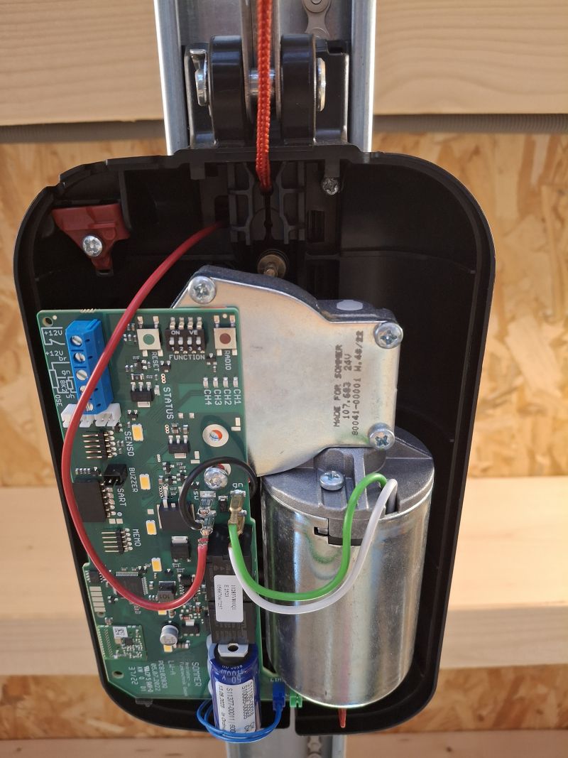

mais non, il est en place sur l'automatisme Sommer de ta porte de garage !!!!!!!!!!!
Il te faut ouvrir ton automatisme Sommer pour constater la présence de ce récepteur qui en principe est embroché sur la carte.
Tu notes les références ou tu le prends en photo...

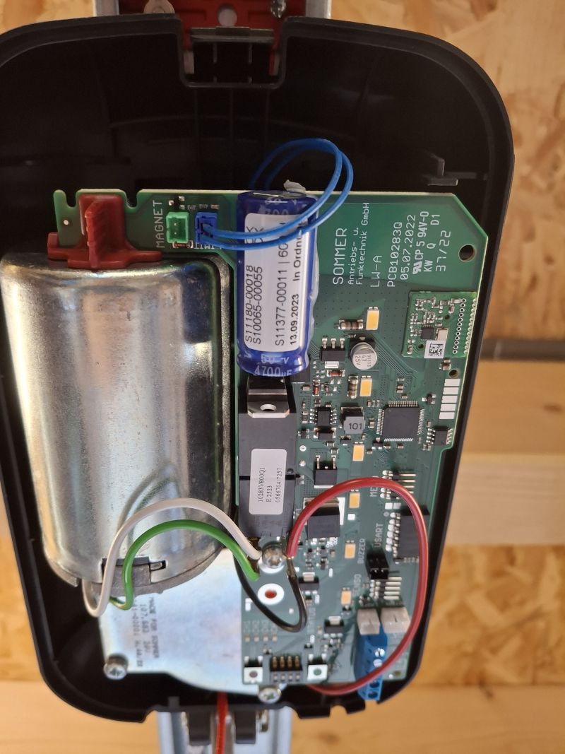

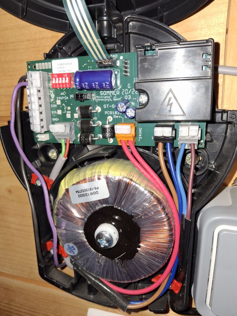

JCdu26 a écrit:Il te faut ouvrir ton automatisme Sommer pour constater la présence de ce récepteur qui en principe est embroché sur la carte.
Portail coulissant moteur Faac.
Porte de garage en Sommer.
Voici la commande murale :
Et le chariot :

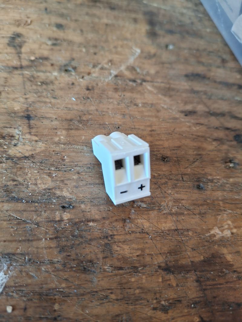

Ce module:
je ne l'ai pas du tout, c'est seulement d'après mes recherches ce qu'il me faudrait pour commander le moteur Faac avec télécommandes Sommer
Bon sur tes photos, le modèle de l'automatisme n'est pas indiqué....
en tout cas le récepteur est intégré à la carte PCB10283Q ; ce n'est pas un récepteur enfichable.

JCdu26 a écrit:Bon sur tes photos, le modèle de l'automatisme n'est pas indiqué....
Sur cette carte il y a bien CH1 à CH4 mais ce ne sont pas des sorties à affecter aux différents boutons de ta télécommande
CH1 : mode impulsionnel ; CH2 : ouverture partielle ; CH3 : ouverture définie ; CH4 : fermeture définie
cette carte n'est pas prévue, à priori, pour recevoir un récepteur embrochable...
tu ne peux donc implanter le récepteur Sommer sur l'automatisme Sommer et raccorder l'ordre d'ouverture Faac par liaison filaire.
Il te faut trouver un récepteur externe Sommer que tu installeras à proximité ou dans l'automatisme Faac récepteur externe, donc non embrochable)
Le dernier module en photo ne fait pas l'affaire car à priori il est embrochable (barrette de 20 broches) ...
ça va être maintenant compliqué pour moi de te donner un coup de main...
Le mieux est très probablement de contacter le SAV Sommer et aussi bien tu vas tomber sur un technicien qui va te conseiller et te proposer le récepteur adapté à tes télécommandes.
JC
Après renseignements auprès du fournisseur, voici ce que je dois installer côté moteur faac:
Ok, j'avais vu ce récepteur externe 2 canaux mais j'ai pas osé te le proposer puisqu'il fonctionne en 868,8MHz et tes télécommandes sont en 868,95MHz. J'ai vu que tes télécommandes acceptent le 868,8MHz d'un récepteur d'une certaine technologie radio.
Donc super si c'est compatible.
Il faut bien comprendre qu'il ne faut rien toucher à ton équipement Sommer porte de garage.
Ce récepteur Sommer, tu l'installes quelque-part dans le coffret de l'automatisme Faac. Tu l'alimentes en 12 ou 24V. Tu programmes le canal 1 du récepteur au 2ème bouton de tes télécommandes (le bouton 1 étant pour la porte), et tu raccordes la sortie relais du canal 1 du récepteur à ton automatisme Faac comme je te l'ai indiqué en amont...
Env. 200 message Pyrenees Atlantiques
JCdu26 a écrit:Ok, j'avais vu ce récepteur externe 2 canaux mais j'ai pas osé te le proposer puisqu'il fonctionne en 868,8MHz et tes télécommandes sont en 868,95MHz. J'ai vu que tes télécommandes acceptent le 868,8MHz d'un récepteur d'une certaine technologie radio.
Oui ça j'ai bien compris que je ne dois rien toucher côté Sommer à la porte de garage.
J'ai reçu le module Sommer.
Par contre je ne sais pas où prendre l'alimentation en 24V pour le module...sans rien faire griller.
Voilà mon installation :
Merci pour votre aide
En bas du connecteur vert qui a 8 bornes, en haut à gauche de la carte :
Borne 6 : GND pour le -
Borne 8 : +24 pour le +
c'est bien un module Sommer qui s'alimente en 24VCC et non en 12VCC ???
Le mieux probablement serait la sortie OUT en bas à droite de la carte mais il faut avoir le connecteur adapté.
Cette sortie auxiliaire à l'avantage d'être probablement protégée par un fusible spécifique.
Il faut aussi contrôler que cette sortie OUT soit bien en 24VCC...

Pour moi c'est du 24 V.
Voici une partie de la notice envoyée par Sommer :
Oui à priori le module est compatible en 12 ou 24V, CA ou CC
donc connecteur vert J13 :

Et j'ai le connecteur
Et moteur est enn24V, donc ça devrait aller ?

Je l'ai branché en alimentation via le connecteur prise Out.
Par contre je n'arrive pas à programmer :
Sur 1 bouton ouverture totale
Sur 1 bouton ouverture partielle
Comment faire ?
Comme détaillé la notice
Alors, c'est tout bon ????
pour ouverture totale, tu te raccordes canal 1 récepteur en borne 1 du bornier J13
pour ouverture partielle, tu te raccordes canal 2 récepteur en borne 3 du bornier J13.
Quel fonctionnement est programmé pour ton portail ?
Semi-automatique, automatique, etc.
En gros tu fais quoi actuellement :
1 appui sur téléc et le portail s'ouvre et reste ouvert ?
ou 1 appui et le portail s'ouvre et se referme après une tempo ?
JCdu26 a écrit:Alors, c'est tout bon ????

Tu prends le temps de lire tes notices ?????
JCdu26 a écrit:Https://www.youtube.com/watch?v=9GEkdJV7aW0
Oui je lis les notices, mais je cherchais plus plus compliqué 😅.
Super merci pour le deuxième schéma car celui-là je ne l'avais pas. La vidéo je l'avais, il ne me manquait que le passage piéton !
J'essaie tout à l'heure 👍
Bertrand64 a écrit:Super merci pour le deuxième schéma car celui-là je ne l'avais pas.
normal, c'est quoi qui l'ai fait ; avec ton récepteur Sommer et ta carte Faac

Super ça fonctionne avec 2 boutons différents. 1 ouverture piéton, 1 ouverture totale.
Il me reste plus qu'à trouver comment, quand il est ouvert en piéton, qu'il se referme plutôt que continuer à s'ouvrir.
