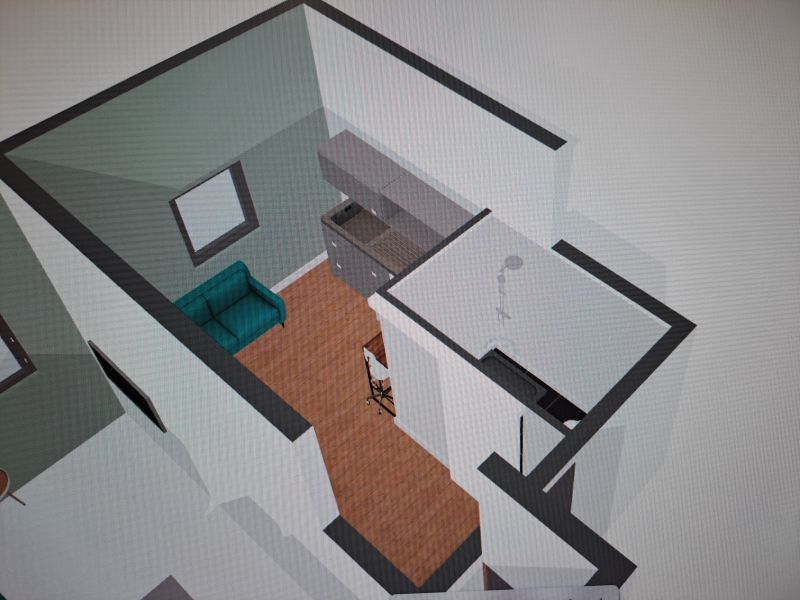

Petite question maçonnerie qui me taraude. Je rénove 4 petits studios, avec une belle hsp. Nous avons donc prévu de faire les couchages sur les sdbs, façon mezzanine.
Pour celle ci dessous, je pensais faire les deux cloisons en agglo de 10. Les deux murs latéraux sont porteurs et en pierres de taille.
Comment "faire tenir" ces deux cloisons ? J'ai fait des murs extérieurs en agglo de 20 sur fondation chainée, avec des poteaux et arase mais comment faire en rénovation intérieure, sachant qu'il y aura au max 150 kgs de poids sur la mezzanine.
Merci pour vos avis éclairés

Attention au vocabulaire :
une cloison porteuse n'est plus une cloison, c'est un mur porteur.
Dans votre cas, si cette paroi reprend :
le poids propre de la mezzanine,
les charges d'exploitation (personnes, mobilier, stockage),
alors on est clairement sur un élément structurel, même si la charge annoncée (150 kg) paraît faible.

Un mur porteur ne se pose pas "sur la dalle" par défaut, surtout en rénovation.
Cloison en agglo de 10 : à éviter
Un mur en agglo de 10 :
n'est pas dimensionné pour reprendre une charge verticale continue,
est très sensible au flambement,
pose problème en ancrage haut/bas en rénovation.
Ce n'est pas une solution fiable pour un appui de mezzanine.

En résumé
Une cloison en agglo de 10 n'est pas adaptée pour ce rôle.
La solution dépend surtout de la reprise de charge au sol, pas uniquement du poids annoncé.
En rénovation, la solution la plus sûre est souvent poteaux + poutre ou structure acier, même si elle paraît "plus lourde" au départ.
Avant de trancher, un dimensionnement minimal (même simple) est indispensable pour éviter fissures, flèches ou désordres à moyen terme.

Merci Noel pour cette réponse précise, qui confirme mes doutes. Je vais m'en tenir à mon idée originelle, à savoir des poutres fixées sur les murs porteurs et des poteaux, avec des sections dimensionnées selon les portées.
