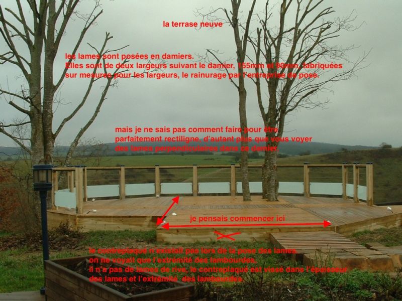

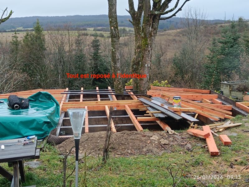

dans le cadre de la rénovation de ma terrasse en bois, j'ai changé des poutres (150mm x 300mm) et toutes les lambourdes.
un film de protection sera posé entre les lambourdes et les lames.
Ma difficulté:
Je dois maintenant poser les nouvelles lames neuves coupées grâce à une scie radiale mais je ne sais pas par où commencer le premier damier.
Je pensais le faire avec les lames situées au "milieu" mais je ne suis pas sûr et surtout je crains de ne pas poser de façon parfaitement rectiligne.
Le contreplaqué de rive sur la photo de la terrasse d'origine a été posé après les lames.
Merci pour votre aide.
Photos : terrasse d'origine puis terrasse avec juste les lambourdes posées à l'identique.
le bidon de Xylophène ne contient pas ce produit mais de la quincaillerie.

Je ne vois pas trop de problème technique à ton questionnement.
Je pense que tu peux commencer comme bon te semble, que ce soit du damier central ou en partant de l'entrée terrasse...
Ton film de protection entre lambourdes et lames, c'est bien seulement une bande apposée sur les lambourdes !

Merci pour ta réponse. Elle a 19 ans. Si je commence au milieu comment faire pour être parfaitement rectiligne et ne pas partir en "biais"?
Oui c'est une bande collée sur les lambourdes.

Et bien pars du bord, si tu n'as pas de mettre pour mesurer et positionner la 1ère lame du damier parfaitement parallèle à ta 1ère lame de ton entrée...
il faut évidement que tes poutres soient parallèles et que tes lambourdes soient perpendiculaires aux poutres... et que tes lames soient perpendiculaires aux lambourdes !

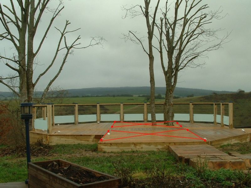

Je commencerai par poser la première lame de chaque côté. Puis vérifier que l'espace ainsi délimité est parfaitement aligné en mesurant les diagonales.
De la, poser le centre ou les cotes n est plus qu une formalité.
On pose toujours en surcote puis on ajuste tout à la scie circulaire en une seule coupe sur une grande distance.
L oeil regarde la surface pas le soubassement qui n est donc pas la révérence

Quelque chose comme ça ?
Messages : Env. 80
Dept : Haute Saone
Oui
