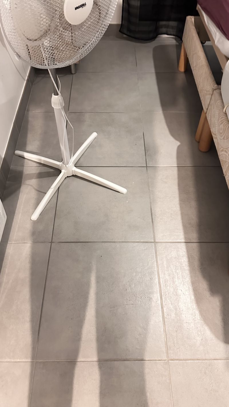

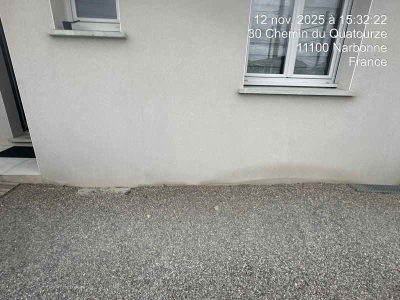

J'ai construit une maison en 2019 et depuis le début j'ai des remontées d'humidité dans les joints de mon Carelage au sol.
Maintenant ça vient aussi a l'extérieur sur le mur côté nord
Au sol c'est lorsque c'est le vent marin uniquement .
Que me conseillez vous de faire sur le mur  de la maison ?
Quel professionnel je peut faire intervenir et qui  peut me donner des conseils et faire les travaux.
Je vous joint des photos
En attendant je vous remercie de vos réponses

Au vu de votre description et des photos, il ne s'agit pas d'une remontée capillaire classique, mais très probablement d'un phénomène d'humidité latérale lié à l'environnement extérieur.
Plusieurs éléments vont dans ce sens :
maison récente (2019),
humidité visible au pied des murs et dans les joints de carrelage,
apparition à l'extérieur côté nord,
aggravation lors de vent marin -> air humide + pression + parois froides.
Ce que cela suggère :
humidité par capillarité latérale ou condensation sur paroi froide,
possible niveau de sol extérieur trop haut ou revêtement peu drainant,
enduit extérieur peu respirant ou zone de pied de mur mal protégée.
Dans ce contexte, injecter une résine ou traiter "par l'intérieur" serait inadapté.
Avant tout travaux, il faut vérifier :
le niveau du sol extérieur par rapport au seuil / pied de mur,
la présence (ou non) d'une coupure capillaire en pied de mur,
la capacité du sol extérieur à drainer l'eau,
la ventilation intérieure (VMC fonctionnelle).
Les professionnels adaptés sont :
un maçon / façadier expérimenté en pathologies du bâti,
ou un diagnostiqueur bâtiment indépendant (pas une entreprise de traitement).
Le point clé est d'identifier le chemin réel de l'humidité.
Sans cela, on traite les symptômes, pas la cause.
Si vous pouvez préciser le type de sol extérieur (gravier, béton, dalle), la hauteur par rapport au sol intérieur et si une VMC est présente, cela permettra d'affiner.

Noël974 Tes réponses ressemblent beaucoup à des demandes faites sur ChatGpt/IA, et dans la majorité de celles-ci
Parmi ton long discours, je n'ai trouvé que ces 3 lignes citées qui pourraient être la cause.
Et pour faire plus simple comme réponse :
-Absence de coupure de capillarité entre le VS et les murs de l'habitation
-Enduit extérieur qui touche le sol, soit l'enduit trop bas, soit le sol trop haut, le DTU donne un espace à respecter entre l'enduit et le sol (entre 10 et 13 cm)
