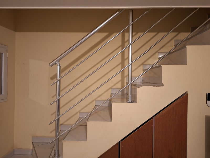

Dans le cadre de rénovation de carrelage,  je vais changer le garde-corps (en photo) qui vieilli et dont les fixations ne sont pas très solides.
Je souhaiterais un modèle escamotable : il serait fixé une bonne fois pour toute a l'escalier mais il y aurait la possibilité de le retirer. Pratique si on veut faire passer des gros objets dans l'escalier.
Est-ce que vous sauriez où est-ce que je pourrais trouver cela ? Ca n'a pas l'air de courir les rues

Si ce garde-corps n'est plus a ton goût, il te faut le remplacer...
Si ses fixations sont ne sont pas solides, tu pourrais percer plus profond et remplacer chevilles et vis ou alors mettre des tiges filetées avec scellement chimique.
Concernant la fixation, tu as le choix entre fixation au sol comme actuellement ou alors fixation latérale.
Il faut aussi te poser la question du réel besoin et des occasions nécessitant la dépose de ce garde-corps pour passage d'objets encombrants. On ne déménage pas tous les jours...
Si tu remplaces l'actuel, il faut prendre en compte que tu vas très probablement te retrouver avec de jolis trous dans ton carrelage...
Un garde-corps, comme son nom l'indique, est destiné à la sécurité des personnes. Il y a des normes qui imposent le respect de nombreux critères.
Je ne pense pas qu'un garde-corps puisse être prévu pour être escamotable sans outils. Donc quitte à sortir les outils pour enlever le dispositif de blocage afin de basculer le garde-corps, mieux vaut un simple garde-corps et l'enlever.
