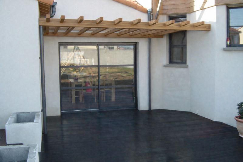

Bonsoir à tous,  j'ai le projet de créer une.pergola entre 2 murs (pour ne pas avoir de poteaux/pieds). L'IA m'a sorti cette proposition adaptée à une ancienne photo de ma terrasse. Mes questions sont quel bois utiliser ( essence ? Lamellé collé ?) Et surtout quelle section pour éviter que ca vrille.

Généralement pour une pergola portée entre deux murs sans poteaux, on préfère des poutres en lamellé-collé (glulam) ou des bois massifs de forte section et sèchés. Le lamellé-collé limite le vrillage et les déformations par rapport au bois plein. Parmi les essences courantes : douglas ou pin pour leur rapport qualité/prix, et chêne ou robinier pour une durabilité naturelle plus importante. Pensez à utiliser du bois traité ou naturellement résistant en milieu extérieur et des fixations inox/galvanisées.
Pour la section, il est dangereux de donner une valeur fixe sans les dimensions exactes et les charges, mais quelques principes utiles : plus la hauteur (c.-à-d. la profondeur de la poutre) est importante, moins elle vrille et flèchit ; le lamellé-collé avec plusieurs plis minore le risque de torsion ; prévoir des liaisons rigides sur les murs et des contreventements (tirants, croisillons) pour empêcher le vrillage sur le long terme. Evitez les longues pannes en bois mince non contrecollées et pensez à laisser des jeux pour le mouvement du bois.
