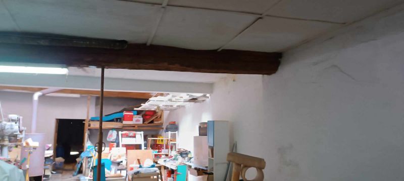

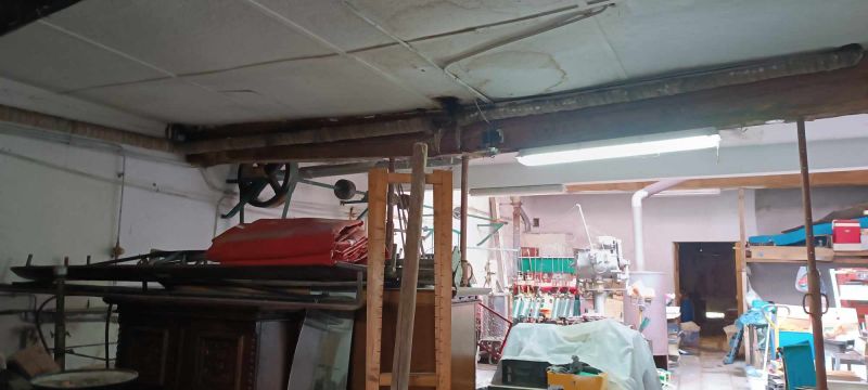

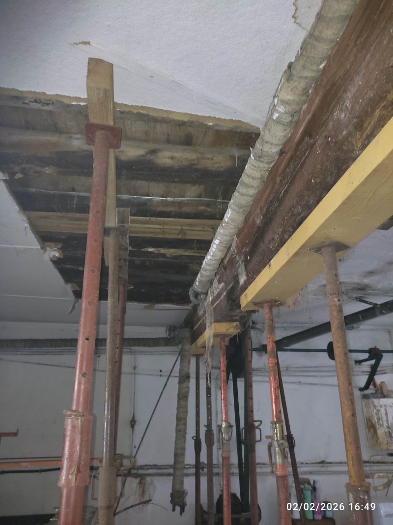

Bonjour, je viens vers vous pour un petit conseil, je souhaite isoler le plancher de ma belle mère de 90 m2, il se trouve que c'est une maison à 1 étage sous lequel on trouve un hangar/ garage non chauffé, il y a un ancien isolant, type carton bois je ne sais pas trop , pourrais je selon vous le laisser en place afin d'optimiser l'isolation et y coller le pare vapeur (prévu pare vapeur+laine de verre 160 mm + osb 12 mm en finition)ou il faudrait le retirer au risque de  voir la condensation se former, ma deuxième question est simple,est t'il selon vous plus économique de me rabattre sur des chevrons, suspente, sabot plutôt qu'un appareillage rail metalique sachant que c'est des poutres en sapin de 30*30 cm avec une portée de 8 mètres pour les plus longues et 6 mètres pour les autres avec environ 2,70 mètre les séparant ,je vous laisse quelques photos histoire d'y voir plus clair, cordialement
Bonjour, le pare vapeur n'a aucune utilité dans votre cas, et même au contraire, il ne faut surtout pas le poser. l'ai chaud arrive du haut, et l'air froid du bas, bloquer l'air chaud risque de faire pourrir votre plancher en bois.
Merci, de votre réponse, j'avais effectivement un doute sur le pare vapeur, une bonne info que vous me donnez la , concernant l'ancien isolant il y une lame d'air entre celui ci et le plancher puis je le laisser et venir mettre la laine de verre par dessous et finir avec l'osb, merci
Je n'y vois pas d'inconvénient.
Merci, j'imagine qu'il faudra quand même bloquer les rainures et autres espace de l'osb afin de limiter les ponts thermiques ? Avec les scotch que l'on trouve sur le marché ou mastic
Je ne pose jamais 'osb, mais plus que des soit disant pont thermique, les poussières de laine de verre sont bien pire, et c'est surtout elles qu'il faut bloquer.
Ok , vous procederiez avec du ba 13 , j'imagine ?
Cette réponse et logique, vue que c'est mon métier ! D'autres produits peuvent éventuellement être utilisé, comme par exemple du lambris, que ce soit en bois ou pvc, mais perso je préfère le placo
Merci,de votre retour cela à été d'une grande utilité
