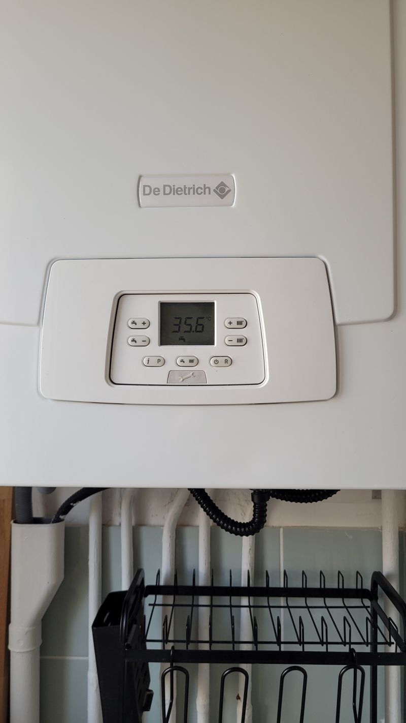

Nous avons une chaudière installée dans la cuisine

Ok, ce ne sont pas des mitigeurs ni mélangeurs, mais bien des thermostatiques?
Ça peut arriver que sur une chaudière gaz instantané sans réserve d'eau chaude, tu as l'effet yoyo sur les thermostatiques
Mettez une photo de la chaudière

Lalalitou a écrit:zadene
J'ai pas demandé où. J'ai demandé quoi.
Les productions instantanées ne sont pas toujours adaptées aux robinets thermostatiques.

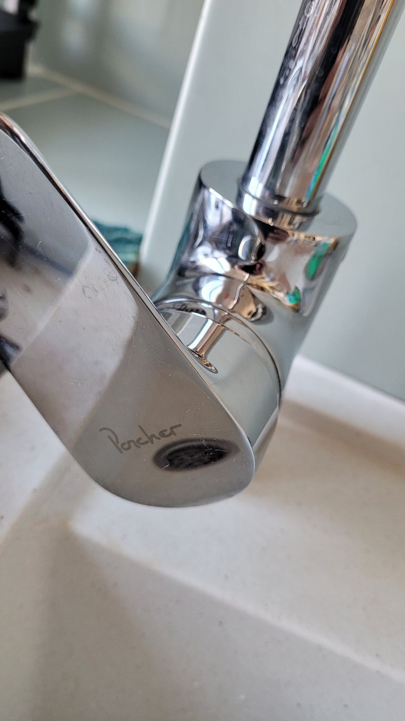

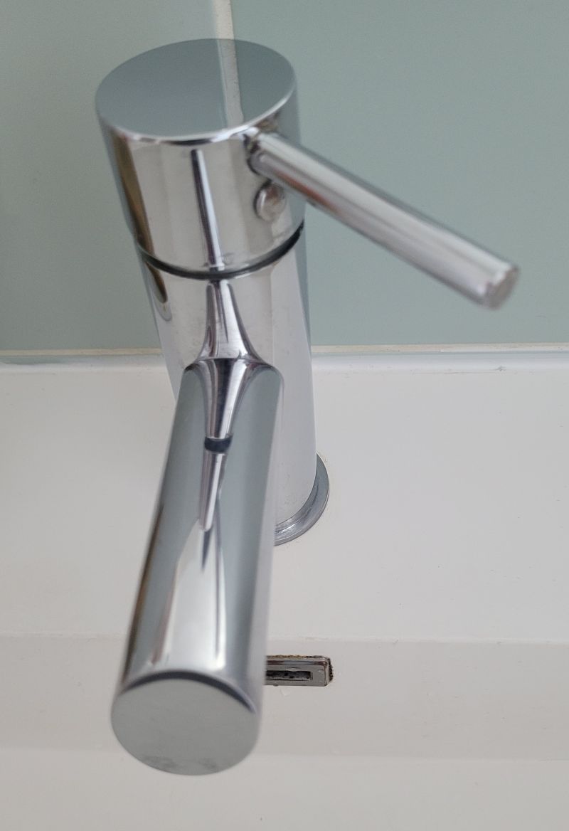

Voici des photos :
1 - Chaudière
2 - Robinet dans la cuisine
3 - Robinet du lavabo dans la salle de bain
N'y connaissant rien, je ne peux vous dire s'il s'agit de mitigeur, mélangeur ou thermostatique BlushWink

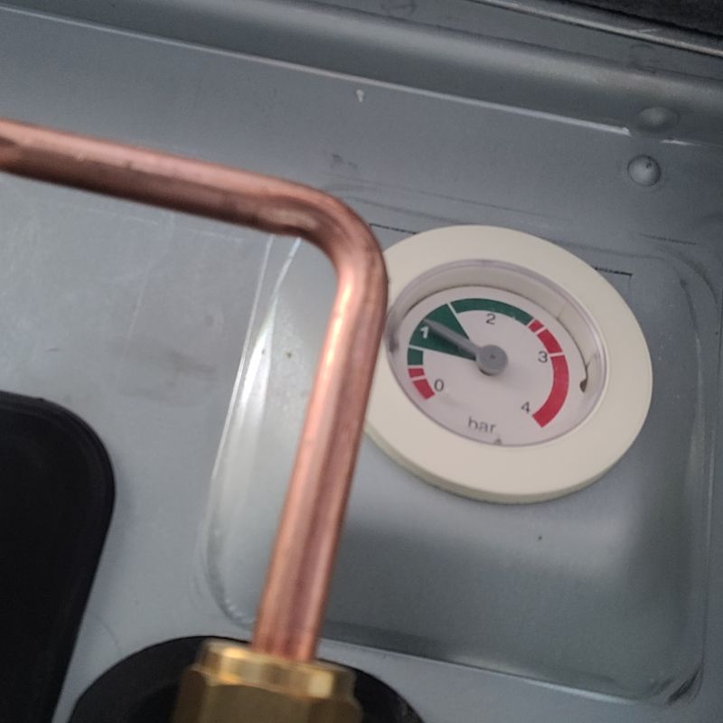

Tu as combien de pression chez toi? Tu as un limiteur/ réducteur de pression ?

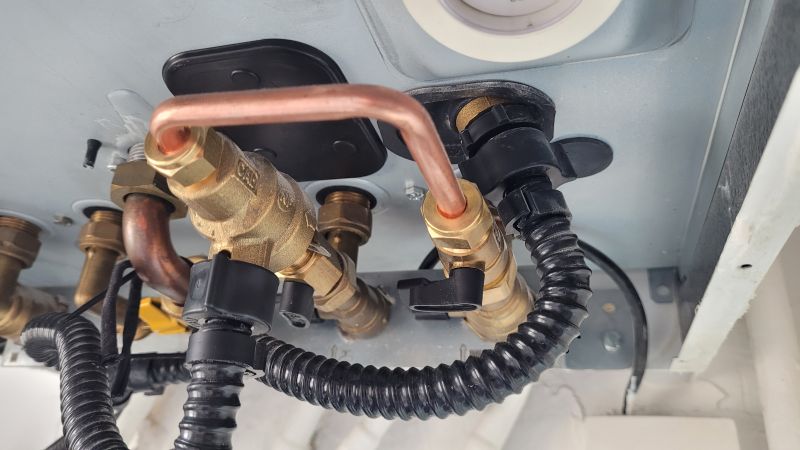

Voici des photos de la pression actuelle sur la chaudière, des tuyaux sous la chaudière : aucune idée pour la présence d'un limiteur/réducteur de pression
