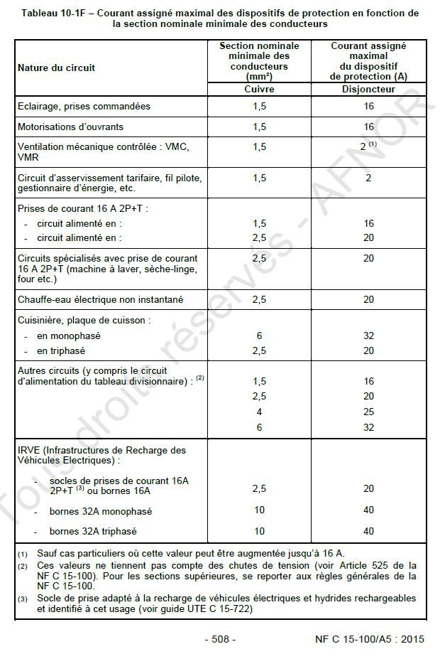

Quelqu'un aurait t'il un texte qui prouve que l'on peut mettre un disjoncteur 16A au lieu du 32A de la NFC15100 (aberration pour un piezzo de gaziniere)?
Et mettre des 16A à la places des 20A sur les circuits spéciaux (L.L/ L.V/S.S/CH.Eau/...)car les appareils électriques de plus de 10A sont rares.
Mes cables sont donc surdimentionnés(6 et 2.5)
Mon but est de respecter la regle de l'aval du calibrage de l'inter-diff. ( Pour le CONSUEL) et gagner une ranger sur le coffret donc un inter-diff. de moins.

Pour répondre à la question : les calibres indiqués ont des maximum. Vous pouvez mettre moins.
En pratique mieux vaut utiliser la règle amont comme indiqué plus haut.
Dept : Saone Et Loire
Les sections sont des minis, les calibres sont de maxi.
On peut baisser les calibres tant que cela ne gêne pas l'usage.

Bonsoir  ALFAPPART
""""""""""""""""""""""""Quelqu'un aurait t'il un texte qui prouve que l'on peut mettre un disjoncteur 16A au lieu du 32A de la""""""""""""""""""""""
Chapitre 10-1-4-7-2
tableau 10-1F
""""""""""""""""""""" (aberration pour un piezzo de gaziniere)?"""""""""""""""
Non
vous mettez bien une lampe de chevet en 0,75 mm² dans une prise alimentée en 2,5 mm²
et protégée par un 20 A ..... réfléchissez .....

Merci pour votre réponse.
Pouvez-vous, svp, faire une photo du texte et la mettre en piece jointe?

Rfco a écrit:Bonjour
Désolé pour cette reponse tardive; je ne maîtrise pas encore le fonctionnement des messages, il y a trop de pub.
Donc merci  bien pour ce tableau.
En fait, le fait qu'il soit écrit ''courant assigné MAXIMAL'' implique que la norme ne nous empêche pas de mettre des disjoncteurs de calibre inférieur; si je comprends bien.
Mais il n'y a pas de texte bien clair.

Désolé, il me semble naturel qu'il y ait des personnes sur ce forum qui aient du mal avec des notions comme maximal et minimal par rapport à ce qui est autorisé ou pas (expérience d'enseignant). Il est tout aussi naturel que des spécialistes répondent avec un langage de spécialiste.
Donc, oui si vous comptez brancher uniquement le piezzo de la gazinière sur la ligne en 6mm2, vous pouvez vous contenter d'un disjoncteur en 10 A.
Les câbles ne sont pas surdimensionnés car, si besoin un jour, vous pourrez assez facilement passer à une plaque électrique en changeant le disjoncteur.
