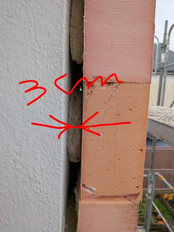

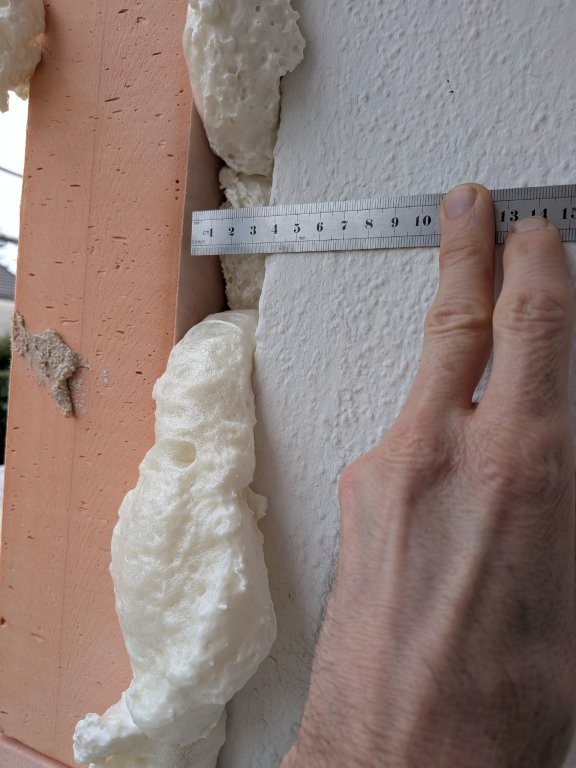

Une isolation par l'extérieure est actuellement en cours sur la façade de ma maison. Je suis étonné par l'espace laissé entre les plaques d'isolant et la façade. Cela va jusqu'à 4 cm au moins. Voir photos.
Est-ce que cela est conforme à ce qui se fait en général ?

En Isolation Thermique par l'Extérieur (ITE) calée-chevillée,
les plots de mortier adhésif doivent être appliqués pour obtenir une épaisseur finale écrasée d'environ 1 à 2 cm après pose. Les plots initiaux sont généralement épais de 4 à 5 cm pour s'adapter aux irrégularités du support, avec un diamètre de 10 cm.
Points clés pour la pose des plots :
Répartition : Appliquer 8 à 9 plots par
sur le panneau isolant.
Périphérie : Un boudin de colle continu est recommandé en périphérie pour éviter les entrées d'air, complété par des plots au centre.
Fixation : Le calage par plots doit impérativement être complété par un chevillage mécanique, indispensable à la tenue du système ITE.
Mise en oeuvre : Le support doit être propre, et la colle appliquée sur la plaque isolante, non directement sur le mur.
A mon avis il faut bien sur tenir compte de la planéité de la structure
Cdt

Merci. Après discussion, les panneaux ont été rapprochés mais avec en contrepartie une façade qui sera moins plane. Je préfère cela malgré tout pour que l'isolation soit plus efficace.
Cordialement.
