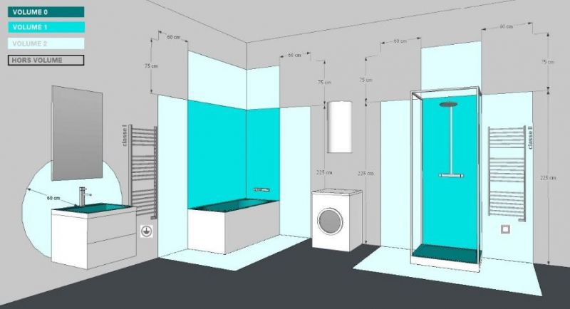

Nous rénovons notre salle de bain et nous installons un miroir rétro éclairé sur lequel viennent s'ajouter en option 2 patchs anti buée (une résistance).
Il n'y a pas d'interrupteur sur le miroir, nous mettrons donc un interrupteur en plus pour le miroir.
Ma question est : l'alimentation des deux patchs anti buée doit-elle être séparée de celle de l'éclairage ou tout peut-être sur le même fil ? Aussi, sur la fiche de montage du miroir il est écrit que le boitier de connexion n'est pas fourni, faut-il qqch d'étanche ?
Merci.
Dept : Oise
étanche, pour la boîte de raccordement ? pour un salle-bain. plutôt ... oui . surtout juste au-dessus du robinet. Ce ne serait pas de la TBT, le boitier que vous n'avez pas ne serait pas un adaptateur BT/TBT. à vérifier. regardez dans la notice ces patchs s'alimentent bien en 230V ou une autre valeur inférieure à 50, peut-être en continu.
les zones en bleu suivent des règles bien spécifiques pour l'électricité
Je suis très étonné du volume au niveau du lavabo
Steph
Dept : Charente Maritime
Oui, il n'y a aucune distance normative par rapport à un lavabo.
idem pour le volume 2 de la baignoire et de la douche qui n'existe pas au dessus de 2m25
Je ne sais pas d'où sort ce doc, mais visiblement la personne qui l'a réalisé a mal lu la norme.
Steph
bhà, ce n'est pas moi qui ai fait le dessin, mais il est plutôt explicite.
Perso je déconseille toute prise dans une salle de bain. Personne ne réalise correctement une prise " rasoir " de toutes manières ( et qui possède encore un rasoir électrique avec un fil ???), toutes les autres prises présentent un danger. à l'exception des prises indispensables ( chauffe-eau, MAL, sèche-serviettes), mais à positionner de manière très précautionneuse et en anticipant des projections d'eau. Et hors volume comme il se doit
