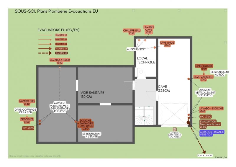

J'ai besoin de vos lumières pour créer mon réseau d'évacuations UE/EG/EV ...
Mon sous-sol est actuellement en cours de réalisation, et voici le plan de celui-ci avec  les différentes conduites qui arriveront verticalement dans celui-ci.
(La maison posée sur ce sous-sol est en bois, aucun faux plafond ou placo (ou très peu) pour cacher les canalisations et les grouper plus haut).
Le sous-sol est divisé en 2 parties :
en blanc/gris clair une cave de 225cm de haut
en gris un vide sanitaire de 180cm de haut (surélevé)
les deux recouverts par une même dalle (même niveau donc)
Mon maçon a posé 1 tuyau d'évacuation de 160 verticale dans le coin inférieur droit (vers le tout à l'égout). --> Le gros point marron foncé.
Je pensais à tort qu'il m'en mettrait une autre dans le coin inférieur gauche dans le vide sanitaire.
(Les murs ne sont pas coulés, mais le coffrage est posé demain).
Comment pensez-vous qu'il est optimal de placer mes PVC d'évacuation maintenant ?
(Je fais de l'auto-construction, je suis maitre d'œuvre, j'ai juste laissé faire le terrassement et la maçonnerie.
Merci de votre aide 😊

Je savais que j'étais pas claire ! Merci de ta réponse (d'auto-constructeur, donc ?).
Ma question principale, c'est plutôt le trajet à prendre avec mes tuyaux, dans ce sous-sol, pour rejoindre l'évacuation principale (au dessus de laquelle j'aurai une aération primaire).
Par exemple, est-ce qu'il faut que je fasse une evacuation de 100 séparée pour mes WC de gauche ?
Et une autre pour les eaux usées ?
Egalement, est-ce que je peux cheminer le long de mes murs, car je lis cà-et-là qu'il ne faut par suivre des angles de 90 ?
La ventilation est elle suffisante ?
Des conseils sur les regards.. tout ça !

Oui, il faut éviter les angles serrés, à 90°.
Dans l'idéal il faut rester en séparatif tout au long, jusqu'à l'exutoire 160.
Mais en fait, tu fais comme tu veux, avec bon sens.
Chaque branche en 100, avec les eaux grises aussi dedans, ce sera très bien.
Pense à mettre des T avec bouchons, ou des Y avec bouchons, pour accéder avec un furet en enlevant le bouchon si besoin un jour.

Oui il faut séparer les eaux usées et les eaux vannes, les coudes à 90° sont à proscrire, les eaux pluviales doivent aussi être séparées

Réfléchis à placer des gaines ou autres en réservation ou en prévision de tes projets futurs,
Soit généreuse dans les diamètres de pvc, surtout pour la douche ou baignoire et l’évier cuisine, du 50 c’est mieux que 40 et ça ne revient pas beaucoup plus cher, comme on dit, qui peut le plus peut le moins

Par contre, pour les évacuations vers les égouts, avoir un gros diamètre peut être problématique, ça diminue la vitesse du fluide.
Il semble que l'idéal est du 125mm, pas plus en résidentiel particulier, et pas moins parce que le PVC 100mm est à coller, et c'est mieux d'avoir du 125 à joint.

Même raisonnement que Manu-d.en-haut. Le 160 ø, me parait exagéré.
Pas certain que celà génère moins de vitesse, par contre.
A mon avis, le 160 génère plus de vitesse et plus de quantité de liquide, à % de pente égal.
Faut que je consulte mon abaque.
OK pour le 125 ø

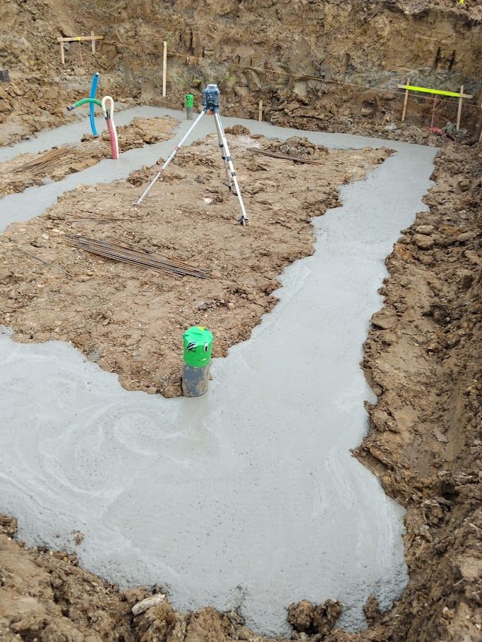

Ah, bah c'est ballot mais c'est trop tard. Le tuyau il est maçonné.
(C'est celui au chapeau vert, au premier plan).
C'est grave docteur ?

Non, ce n'est pas grave.
Il est tout à fait probable que tout se passe bien.
Le point crucial est la pente, si on a 2% ou un peu plus, pas de souci.
Si c'est moins... il faut que ce soit très bien posé, au laser, bien rectiligne en long, sans points bas.

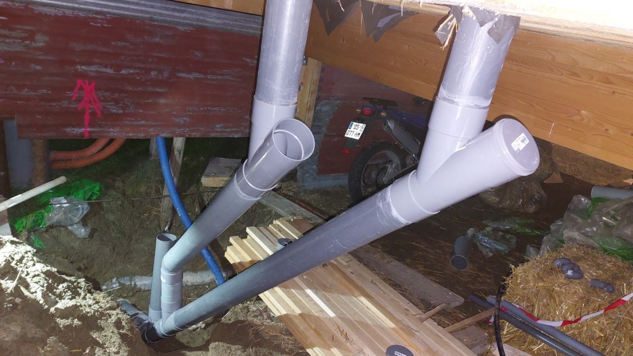

Par contre, un autre point me turlupine : le cas le plus classique qui ne pose pas de problème est d'avoir un "tabouret", où on arrive et repart horizontalement (avec un peu de pente).
Et là on sort verticalement ? Vers où ? Coude ou courbe faite comment là-dessous ?
Exemple de tabouret, chez moi :
Mon récit : La Bistorte
licences : WTFPL version 2
Non ça pose pas de problème ça va du 100 au 125 donc t'es dans les clous, je suppose qu'il y'a un regard de prévu là où sa rejoint le 160 ? Et avec des coudes à 45° t'es tranquille

Le tabouret eaux usées, et le raccord en Y pour l'arrivée des EU de la zone garage.
Oui, c'est bien vertical... et j'ai aucune idée de comment c'est là-dessous. Mais j'imagine que c'est parfait (car je veux dormir la nuit) . Je devine un coude, puis forcément une pente, car le regard est quelques mètres plus bas (et le terrain est bien en pente), mais les % sont inconnus.
Je vois la team demain, vous faites bien de m'éveiller la-desssus, je vais me renseigner et matérialiser le trajet de ce (trop ?) gros tuyau clairement sur mes plans, en espérant ne jamais avoir à m'interesser à lui dans le futur.

Manu-d.en-haut a écrit:.... "tabouret", où on arrive et repart horizontalement (avec un peu de pente)...
Communément appelé tabouret à passage direct.... Très pratique...
A croire que tu lis dans mes pensées. Ça me turlupine aussi et il est pris dans la semelle des fondations ??
Pas top comme procédé...

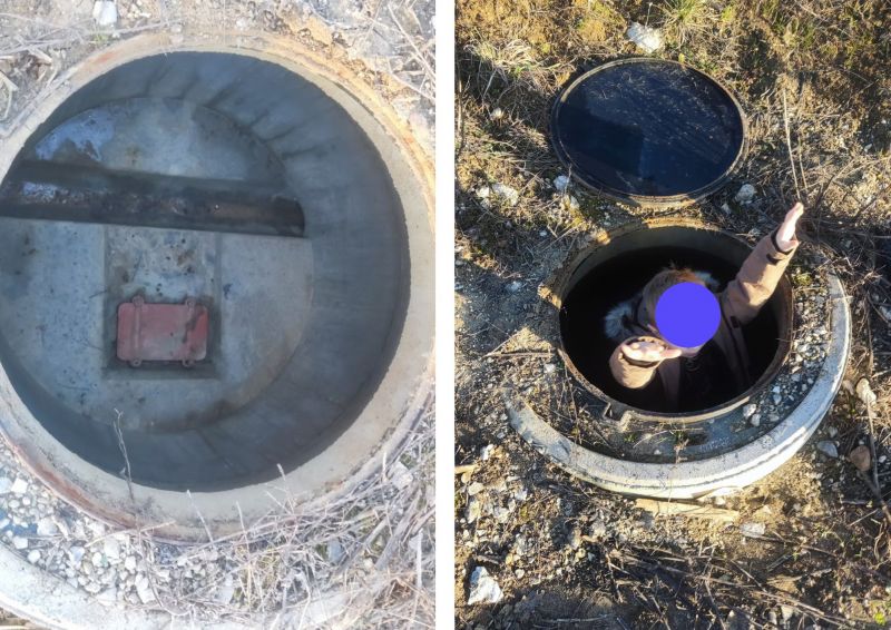

De : Lourdes 65 (65)
Le tampon restera accessible ?
Je suis rassuré avec ces photos, pas de souci.
Forte pente entre le 160 et le regard avec le tampon, mais c'est court, et facilement curable au besoin.
