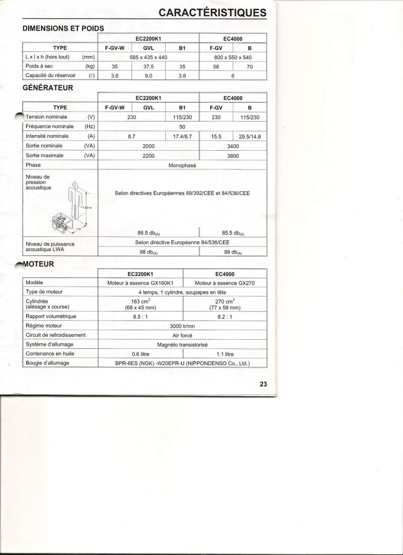

Je viens de subir la dernière grosse tempête et j'ai eu une coupure d'électricité pendant plus de 48 heures donc j'ai sorti mon groupe électrogène.
Il a une "sortie nominale de 2000" et une "sortie maximale" de 2200.
Impeccable pour lumières, congélateurs, ordinateur mais !! pas pour que le circulateur de ma chaudière gaz à condensation se lance donc pas de chauffage et pas d'eau chaude, le pied alors qu'il faisait très bien l'affaire pour ma très vieille chaudière à gaz de 25 ans d'âge.

C'est mon groupe, un HONDA 2200, il démarre au 1/4 de tour et tu sais, je n'ai pas les moyens de le remplacer par autre chose.
Ici à la campagne, nous avons tous des groupes mais c'est vrai qu'avec l'électronique des nouveaux engins c'est pas très compatible manifestement.

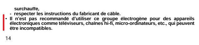

La notice indique aussi :

Je ne peux pas citer ce que "la notice indique aussi", ça ne s'affiche pas mais où avez-vous trouvé ces renseignements sur mon groupe ?

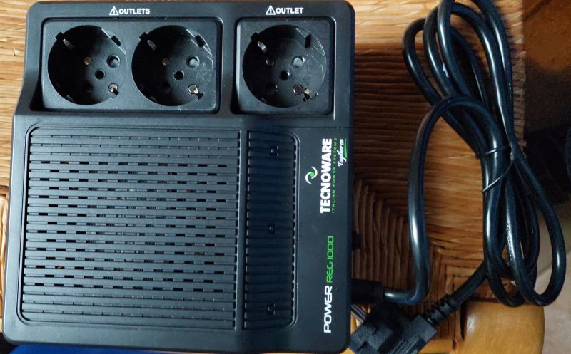

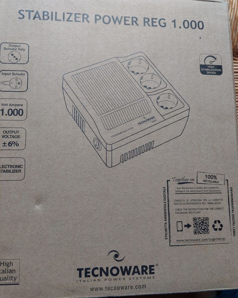

Voici un petit retour d'expérience.
Mon dépanneur informatique m'a prêté le stabilisateur photographié ci-dessous, je l'ai testé avec le groupe électrogène et... la chaudière ne démarre pas.
Je voulais commander un onduleur chez mon dépanneur informatique mais me suis ravisée car :
- je ne pourrai pas le tester étant donné qu'il fonctionne sur batterie et qu'un test "entamerait" déjà la batterie,
- l'informaticien m'a dit qu'il tiendrait environ 15 minutes, c'est bien mais ensuite je fais quoi ?
- je n'ai pas pu joindre d'électricien qui valide l'utilité d'un onduleur en cas de passage sur groupe électrogène.
Je vais essayer d'en contacter plusieurs la semaine prochaine avec la crainte qu'ils me renvoient à mon chauffagiste...
Un grand merci à tous ceux qui m'ont lue et ont tenté de me renseigner.
Je ne lâche pas l'affaire car il doit bien y avoir un moyen de faire fonctionner cette satanée chaudière ! (c'est trop beau "le modernisme" Crying  )

Tes essais montrent qu'avec un truc basique, ça n'est pas suffisant.
Il est certain qu'avec un truc professionnel très cher qui fait du "vrai sinusoïdal" ça va fonctionner.
Le tout est de trouver un compromis, pas trop cher quand même, mais capable de fournir du courant assez bon pour la chaudière.
Le juge de paix sera l'essai en conditions réelles, pour l'instant on ne sait pas.

Bonjour, je viens poser la question a mon copain GPT, il mentionne un problème courant avec les chaudières récentes, selon lui beaucoup de chaudières refusent de démarrer si le neutre est flottant et il explique qu'il faut relier le neutre du groupe à la terre (pont N-PE).
Bon je suis pas non plus expert en électricité, mais peut être que si ça parle a quelqu'un, on aura plus de détails.
Dept : Haute Savoie
Env. 4000 message . (24)
Benmu a écrit:Bonjour, je viens poser la question a mon copain GPT, il mentionne un problème courant avec les chaudières récentes, selon lui beaucoup de chaudières refusent de démarrer si le neutre est flottant et il explique qu'il faut relier le neutre du groupe à la terre (pont N-PE).
Bonsoir Benmu
Réponse intéressante, merci, à creuser avec un électricien.
Ca me fait penser à quelque chose : je ne suis pas parvenue à brancher la prise de la chaudière dans le stabilisateur donc je l'ai branchée sur une rallonge basique et la rallonge dans le stabilisateur et là, ça allait.
Mon chauffagiste interrogé m'a dit qu'il était possible que les fils de ma rallonge (neutre et je ne sais quoi) soient inversés et que ce soit pour ça que ça ne fonctionne pas. Il devait venir la tester mais bon, je l'attends encore.
Maintenant j'ai rendu le stabilisateur, je ne peux plus l'essayer avec une autre rallonge.
En revanche je peux aller faire tester ma rallonge chez un électricien.

Manu-d.en-haut a écrit:Non, tu n'as pas compris.
C'est bien possible...
Un onduleur pour un ordi, ça fait du courant "propre" (du moins on l'espère), ET ça alimente l'ordi pendant un certain temps en cas de coupure, 15 minutes... un peu plus peut-être.
Oui, je suis OK Manu
Pour la chaudière, ce n'est pas cet usage dont tu as besoin, puisque quand il y a du courant au secteur, tout va bien avec ta chaudière.
En effet.
Tu n'as besoin que d'avoir du courant "propre" quand tu utilises le groupe, qui lui-même n'est pas capable d'en fournir.
C'est ça.
"On" espère qu'avec un onduleur, il sera capable de fournir du courant assez propre pour que ça convienne à la chaudière, la partie "réserve de marche" n'a pas beaucoup d'importance (faire le plein d'essence du groupe à la limite).
C'est là que je ne comprends pas, Manu...
Pendant XX minutes, l'onduleur va tenir sur batterie, OK ?
Quand sa batterie sera vide, c'est de nouveau du courant "pas propre" qui va arriver du groupe sur la chaudière ? Et elle va se mettre en erreur.
"Truc" professionnel ou pas, sa batterie se vide, non ?
