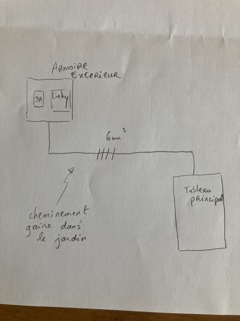

Comme cela arrive souvent, je me retrouve chez des clients qui ont actuellement un abonnement 9kvA. Leur disjoncteur abonné est à l'exterieur, dans une petite armoire, avec le Linky. Le tableau principal est à l'interieur du logement, dans le garage.
Entre le disjoncteur abonné (DA) et le tableau, la liaison passe en souterrain dans une gaine , sur environ 30mètres. La liaison entre le DA et le tableau principal est une cable 4G6mm2. L'installation originelle était surement du triphasé , qui a été modifié en monophasé.
Le problème est qu'ils ont fait comme ça se faisait à souvent l'époque , ils ont doublés les fils 6mm2 au lieu de retirer un gros 2G10 ou 2G16.
J'ai donc 2 fils 6mm2 dans une borne du DA, et les deux autres dans l'autre borne du DA.
Cette situation, bien qu'elle ait fonctionné , est interdite aujourd'hui. En effet, je sais que le risque quand on double des fils de petites section pour "reproduire" une grosse section est que si un des fils se défait, l'ensemble de l'intensité passe par un seul fil, et donc risque de le bruler.
Etant donné que retirer un cable à travers tout le jardin est assez complexe, je pensais à une solution et j'aimerais bien avoir votre avis:

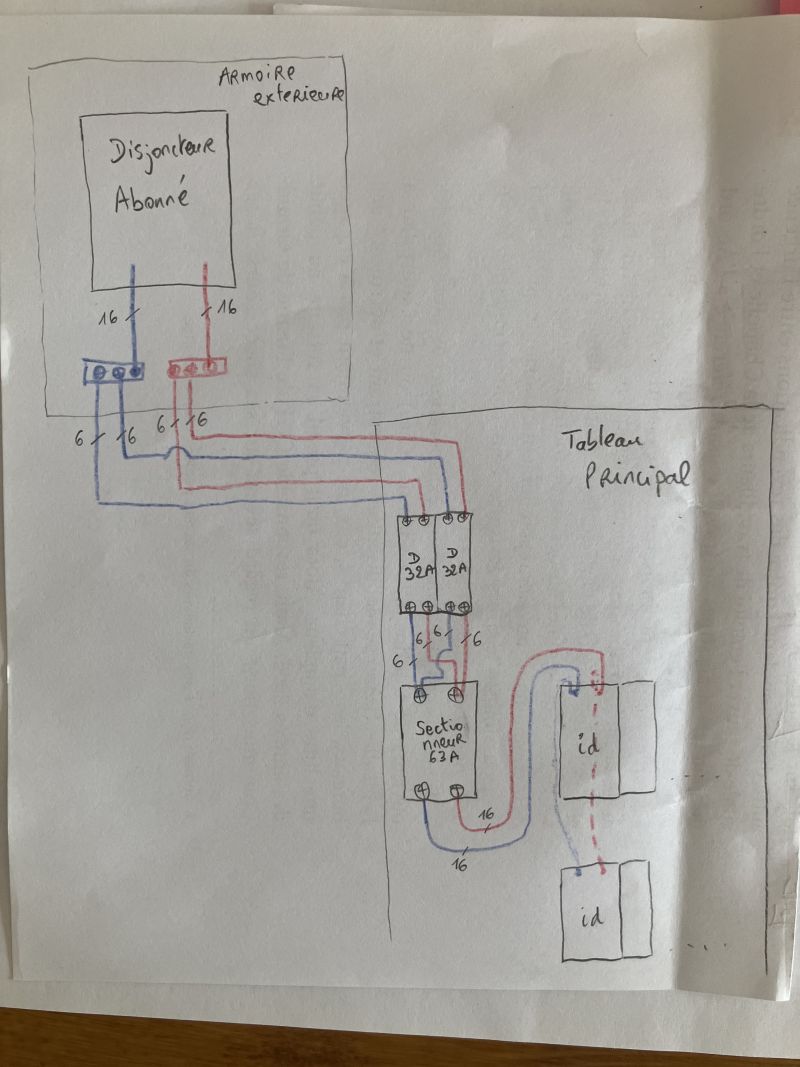

Au lieu de mettre deux fils 6mm2 par borne du DA, qui arrivent directement sur les barrettes de phase et neutre du tableau principal, je comptais faire arriver les 4 fils 6mm2 sur deux disjoncteur 32 A dans le tableau principal (voir schéma ci dessous).
Ensuite , mes 2 paires de fil en aval de ces 2 disjoncteurs vont sur un sectionneur 63A. Et en aval du sectionneur 63A, je repars avec du 10mm2 ou du 16mm2 qui vient alimenter le peigne vertical de mon tableau monophasé.
Ainsi, si jamais un fils se défait entre le DA et mon tableau principal, l'ensemble de l'intensité voudra passer que sur un fil 6mm2 , mais mon disjoncteur 32A déclencherait à ce moment.
Ma question est lors du passage d'un 10mm2 (ou 16mm2) unique à 2 fils 6mm2, est ce que l'instensité va se repartir de manière égale sur mes deux fils 6mm2. Ou bien est ce que tout va passer preferentiellement dans un seul fil, et je vais em retrouver avec mon disjoncteur 32 A qui déclenche tout le temps ?

Bonjour, non, ce que vous voulez faire ne peut pas être sérieux : rien n'empêchera que la tension passe par un fil plutôt qu'un autre. Votre schéma est bon jusqu'au sectionneur ; par contre, en aval, vous poserez deux interrupteurs différentiels, et vos disjoncteurs dessus.
Ce que je vous dis est fonctionnel. Par contre, avec du 6 mm² sur 30 m, vous ne pourrez pas tirer grand-chose sur chaque paire ! 20 A, si mes calculs sont bons (2 % de perte).
Merci de votre réponse rapide . En effet avec la distance de 30m et des fils de 6mm2, je peux pas mettre des 32A. Le max est 27A d'après les abaques, donc il faudrait que je protège par des 25A.
Par contre, je comprends pas pourquoi vous mettriez les disjoncteurs en aval du sectionneur ?

je vous propose une solution un peu plus élégante
 -Vous faites arriver votre 4x6 sur un disjoncteur TETRA polaire 32A , ce qui fait que vous avez en un seul appareil , la protection du câble et la coupure générale au lieu de trois "machins".
- vous prenez 2 pôles et vous alimentez une partie du tableau et vous prenez les deux autres pôles pour une autre partie du tableau
à vous d'équilibrer au plus juste les consommateurs
D'autre part votre montage de mise en parallèle , tel que vous le proposez  , est dangereux , car j'ai vu qu'il existe au moins un cas ou un fil peut se trouver en surcharge sans ëtre détecté

Non gillen , deux disjoncteurs ou bien un tétrapolaire  à coté du disjoncteur de branchement n'apporterait rien , ça ferai juste une coupure inutile en plus.
le câble sera protégé pour les courts circuits par le disjoncteur de branchement et il sera protégé pour les surcharges (32A et non 25A je répète lourdement )  par le tétrapolaire dans le tableau principal

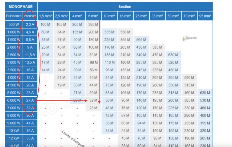

Et bien justement, il y a un lien entre chute de tension et protection.
D'après les abaques, un fil de 6mm2 sur 30m peut supporter 27A. Au dela, la chute de tension est trop élevée, et ca risque de faire chauffer le cable. Donc vu la section du fil et la distance, je dois limiter à 25A...ce qui m'arrange pas, je prefererais 32A

Un fil de 6mm² va engendrer une chute de tension quand il sera parcouru par 32A . cette chute de tension va éventuellement handicaper le récepteur qui est au bout du câble.
A courant égale l'énergie dissipée au mètre de longueur sera la même que le câble fasse 1m ou 50m . Ce qui est destructeur du câble est l'énergie dissipée au mètre .
Donc le 6mm² est considéré comme pouvant supporter 32A maximum sans être détruit QUELQUE SOIT sa longueur
Se qui change en fonction de la longueur c'est la chute de tension que devra subir le récepteur du bout de la ligne .
Donc s'étrangler à 25A est stupide , d'autant plus que les 32A ne seront pas permanents
Le câble peut supporter 32A et l'abaque dit que la chute de tension sera trop importante pour la longueur (pour le récepteur) , mais le câble LUI n'est PAS en danger
Je rajout en plus  , que le disjoncteur est pour protéger le câble de sa destruction et non le récepteur

Cet abaque est fait pour ne pas dépasser une certaine chute de tension (x%)  . Les ampères sont indiqués pour nous informer que 27A sera le maximum qui génèrera la chute de tension tolérée à 30m de longueur .
Mais le câble n'est PAS en danger .
Vous pouvez parfaitement et en toute sécurité tirer 30A à 50m si l'appareil supporte la chute de tension qui sera engendrée . Par exemple un (ou des ) fer à repasser

Alors déja on va se calmer sur le RIEN compris. On est en train de parler de protéger un cable 6mm2 avec un 25A au lieu d'un 32A, afin de limiter la chute de tension.
Pour un fil de 6mm2, sur une distance de 30m, avec une intensité de 32A , la chute de tension est 3,20%
Pour un fil de 6mm2, sur une distance de 30m, avec une intensité de 25A , la chute de tension est 2,50%
Donc si j'ai envie d'avoir une chute de tension inférieure à 3%, le choix de la protection joue un role !

Tout cela se calcule facilement plus précisément, mais dans ce cas ce n'est pas nécessaire.
Par contre, j'imagine que par sécurité ce n'est pas une bonne solution car si un des fils est sectionné tout le courant passera dans un seul fil.
Dept : Haute Savoie
Mettre des câbles en parallèle se fait couramment dans l'industrie , sans problèmes , mais on fait très attention que les câbles soient de même nature , qu'ils aient  le même type de raccord , et qu'ils soient le plus rigoureusement possible de même longueur . A la mise en service on procède à un contrôle pour voir si le courant se répartit correctement dans les limites tolérées, et on peut éventuellement détecter un anomalie.
En domestique c'est interdit , car les installations sont dans les mains de trop de profanes et trop susceptibles d'être "" bidouillées"".
Dept : Loire
poiluu a écrit:Bonjour
C'est effectivement très dangereux et donc Interdit par rapport à la coupure éventuelle d'un des conducteurs.
Sachant que la résistance intrinsèque du fil de cuivre se mesure en milliohms. Je pense qu'une différence de longieur entre les deux fils ne modifierait la répartition du courant que d'une infime fraction de pourcent.
Si par exemple un de fils est de 10% plus résistif que l'autre, la répartition du courant sera de 58% dans l'un et 48% dans l'autre. Donc pas de quoi fouetter qui que ce soit sans son consentement, mais vous avez raison, c'est plutôt au niveau des borniers/connecteurs que c'est plus délicat avec des conséquences.
Bon, je sais que je pinaille...en accord avec mon pseudo
Dept : Haute Savoie
Salut, gnangnan1er poiluu Merci pour ces infos ! perso je suis de nature plutôt fainéante ; quand c'est interdit, je ne cherche pas plus loin.
Il y a pourtant un paragraphe dans la NF C15-100, le 523.6, qui décrit les conditions à respecter pour mettre en oeuvre plusieurs câbles en parallèle, dans la limite de 4 maxi. Alors interdit ou pas interdit ?
Pas du tout interdit dans le monde industriel , dangereux dans un monde de profanes
