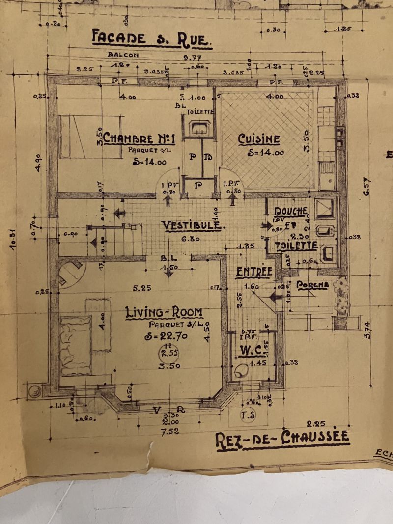

Nous sommes en phase amont d'un projet de rénovation et nous sommes un peu coincés sur l'aménagement de notre rez de chaussée . La maison est des année 1960 avec tous les murs porteurs (cela voudra dire qu'il faudra intégrer de l'IPN ..). Le sud est en haut du schéma ( plan archi de 1956 ) . On aimerait faire le salon , salle à manger à la place de la chambre et de la cuisine en rajoutant en façade deux baies vitrées .
Jusque là ça va . En revanche pour la rajout de la cuisine et de la suite parentale + WC séparée nous coinçons ?
Avez vous de brillances idées (je fais toujours confiance à l'intelligence collective) ?

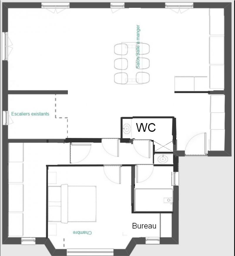

Voilà l'idée.
Je n'ai pas toucher aux ouvertures existantes en facade.
A vous de voir comment vous voulez aménager la pièce de vie.
Destruction de toutes les cloisons, sauf celle du wc.
Une seule poutre béton.
Création de cloisons pour séparer l'entrée de la cuisine.
Monter un bout de cloison pour boucher le placard dans le vestibule.
Monter une cloison avec une porte dans le passage qui mène au living room pour la future chambre.
Création d'une cloison pour la future salle d'eau.

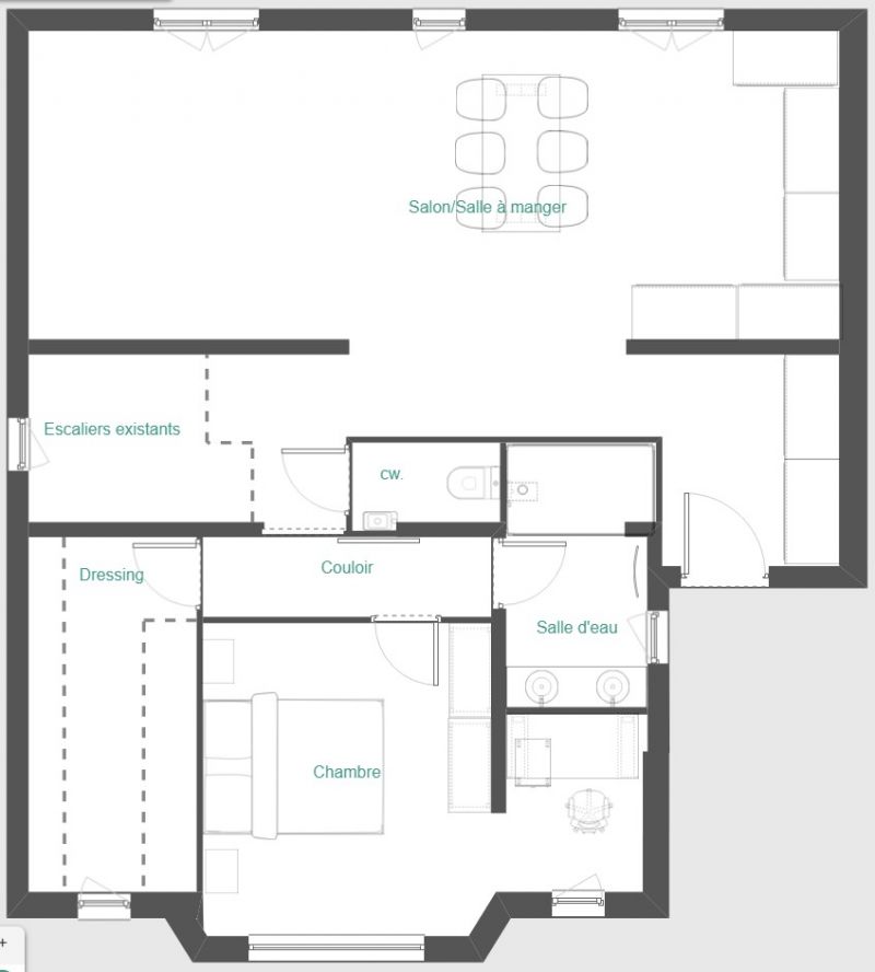

Voici mon idée (merci Ugh, j'ai pris le Kazaplan que j'ai modifié avec Photofiltre. C'est rustique mais juste une ébauche).
Mais la cuisine sam n'est pas à l'endroit souhaité.

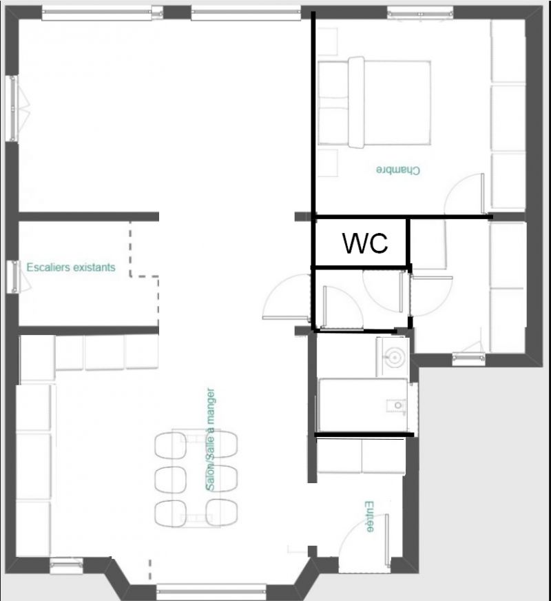

Plutôt comme cela (modif SDB)

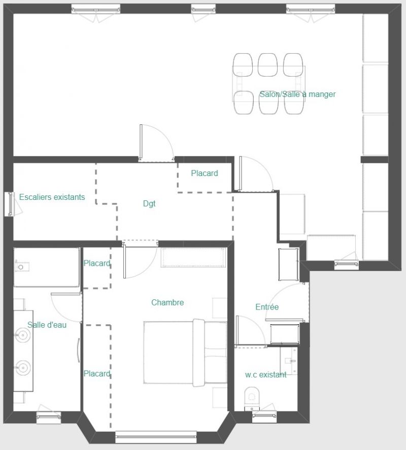

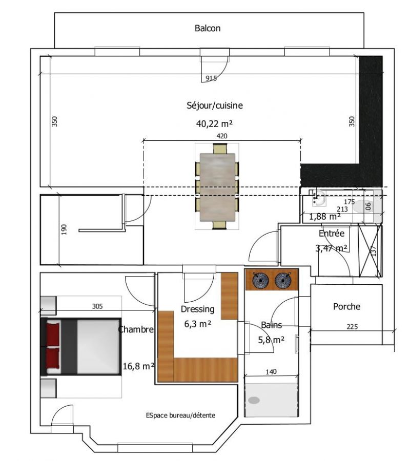

Une idée:
De base
1) réutiliser tous les points d'eau/evac, en les réaffectant différemment
2) déplacer la porte d'entrée pour libérer l'espace côté suite et agencer l'entrée différemment
L'entrée est à l'emplacement de ce qui était douche/toilette,on y fera les WC
 SdB à l'emplacement des anciens WC éclairée par une fenêtre sous le porche à la place de l'ancienne porte d'entrée.
Toute l'ancienne structure est conservée sauf mur vestibule <-> ancienne chambre + cuisine, remplacé par un IPN de 420 de portée, et 175 côté WC pour assurer la largeur suffisante des WC
On peut bien sûr prendre un peu sur la cuisine pour élargir l'entrée.

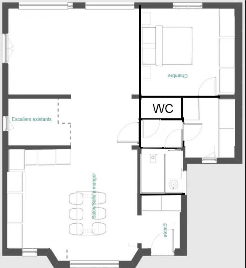

Un autre gribouillage:
Dept : Ille Et Vilaine
Hello1
Je le trouve pas si mal le bidouillage, d'ailleurs j'ai fait une petite variante côté chambre.
Bonne soirée.
De : Royan (17)
Je trouve que c'est mieux côté chambre, par contre moins d'espace pour le Salon SAM.
On a un gros "couloir virtuel" en plus de celui de la zone suite.
Ou alors, arrêter le porteur au niveau de l'escalier et placer la porte WC dans le couloir?
