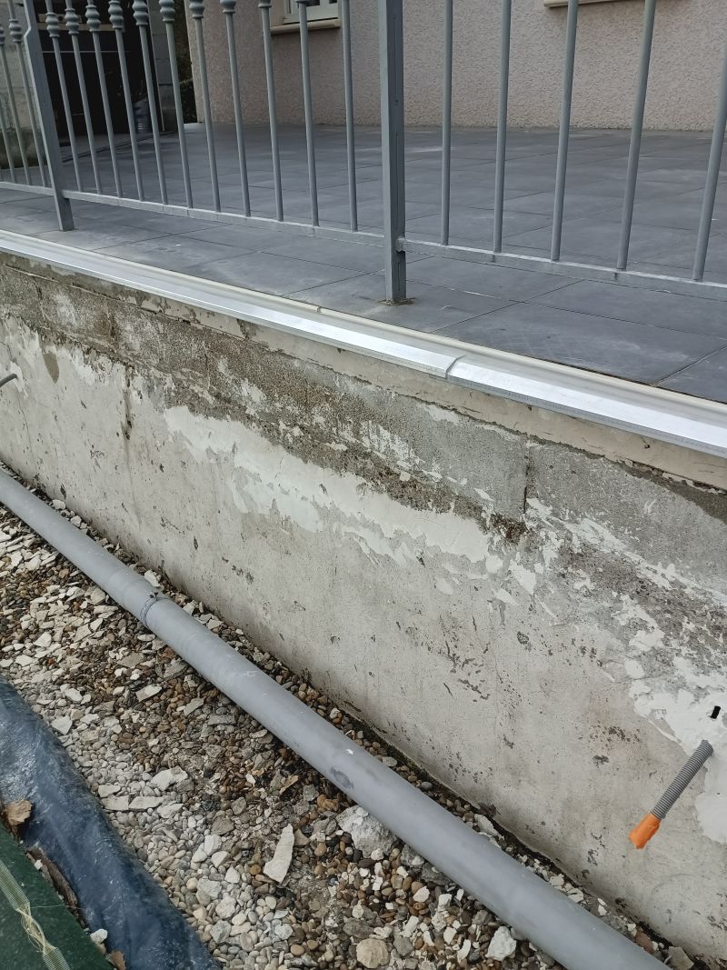

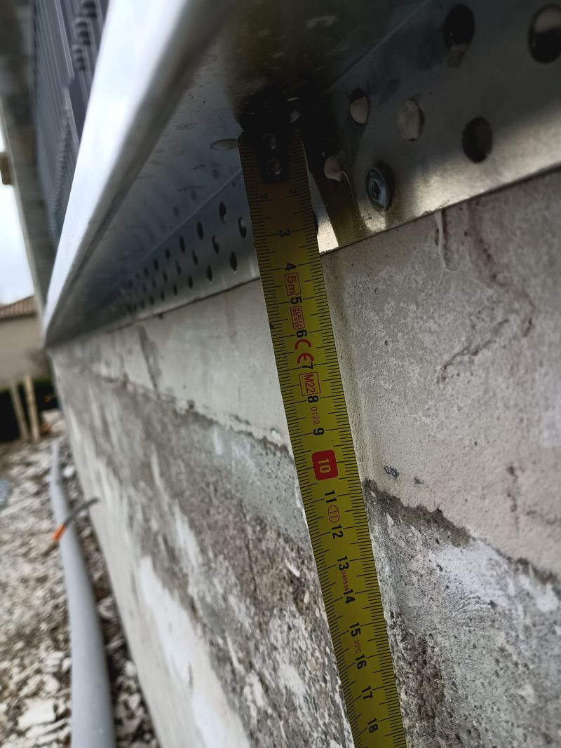

Bonjour ,
Je viens vers vous pour quelques renseignements..
J'ai pour projet d'habiller un mur de terrasse en pierre de parement collées.
Mon soucis c'est que quand il pleut l'eau passe de la terrasse derrière la goutte d'eau aluminium...
1ere question : - faut il absolument trouver la solution pour etancheifier cela?(si oui comment) ou la colle carrelage qui sera contre stoppera l'infiltration sans la dégrader?.
2eme question :- la colle carrelage tiendra t'elle sur la bande aluminium de la goutte d'eau ? Si non une primaire d'accrochage ferait elle l'affaire ???
Merci énormément par avance.

Grosso modo, il vaut mieux ne pas compter sur la colle carrelage pour faire l'étanchéité d'une zone qui reçoit de l'eau. La colle va colmater temporairement mais n'est pas un revêtement d'étanchéité durable et risque de se dégrader si l'eau stagne. Idéalement on prévoit un relevé/contre-chaperon ou une membrane détanchéité (ou un relevé d'habillage bien enchassé avec un profil de réfoulement) pour diriger l'eau hors de l'ouvrage et permettre l'évacuation.
Concernant l'adhérence sur aluminium : les mortiers-colles classiques ont du mal sur une surface métallique lisse. On recommande généralement de dégraisser, dépolir et d'appliquer un primaire spécifique pour supports non poreux, ou d'utiliser un mortier-colle polymère-modifié préconisé par le fabricant. Parfois la solution la plus fiable est de remplacer ou recouvrir la goutte d'eau par un profil compatible (inox/PVC) et de prévoir un joint mastic souple pour les mouvements.
Ce sont des pistes générales ; pour la mise en uvre et la conformité à la régle de l'art, faites valider par un professionnel qui pourra examiner l'installation sur place. Revenez régulièrement, d'autres membres du forum partageront bientôt leur expérience et compléteront ou corrigeront ces conseils.
Bonjour, aucun problème pour coller le parement sur cette plaque d'aluminium ! Par contre, il faut empêcher l'eau de s'infiltres à ce niveau ! Car cela aura plusieurs effets négatifs ! La salissure de votre parement, et le risque de décollage suite au gel en hiver.

Oui.... le souci c'est que sur la terrasse j'ai des joints de dilatation sur une chape que j'ai carrelé... Quelques mois après avoir fait mes joints au mortier joint, au niveau des joints de dilatation il sont partis en poussière...donc je les ai refait au silicone mais au bout d'un ans l'eau fini par passer et le joint périphérique au niveau de la baguette finition carrelage fissures au niveau des joints dilatation.... Je viens de les refaire mais c'est un éternel recommencement chaque année donc j'aurais aimé avoir une solution autre....

Je viens de penser... n'existerait t'il pas un produit étanche a rajouter à ma colle(colliflex premium 2 v411)pour la rendre étanche????
...au moins le temps que je m'aperçois d'une fissure il n'y aurait pas de risques pour les parement ?
