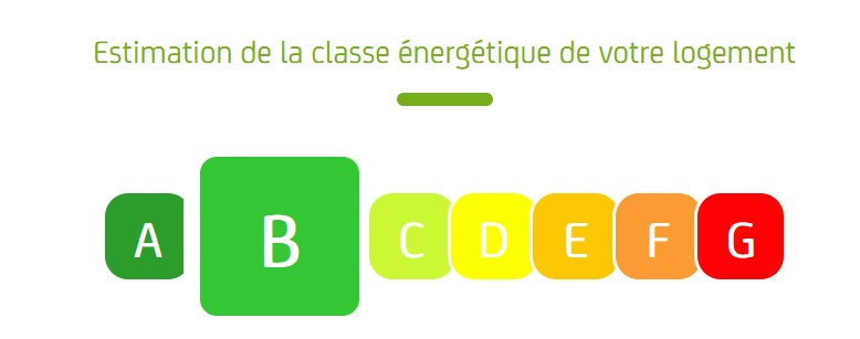

Je souhaite savoir à titre informatif et pour moi même, le DPE de ma maison ainsi que le GES.
Mais sur le net, difficile de trouver les méthodes de calculs....
Moi je veux un truc vite fait et pas déconnant.
Du genre la maison de 2015 fait 168m², elle consomme en tout et pour tout 8Mw/an en tout électrique, ça ferait 47,6 kw/an/m² avec un facteur 1,9 pour l’électricité soit 90,4kw/an/m² ==> DPE B
Pour le GES je ne n'ai rien trouvé
Si quelqu'un peu me valider ou me démonter ma théorie et donner un calcul vite fait pour le GES.
Merci ;)

Vous pouvez utiliser un simulateur DPE, comme celui-ci https://www.dpe-facile.fr
vous faites varier les paramètres, et vous verrez bien ce qu'il en ressort
ça permet d'avancer

FabulousFab13 a écrit:Vous pouvez utiliser un simulateur DPE, comme celui-ci https://www.dpe-facile.fr
Bon avec le simulateur je tombe sur 95 kWh EP/m².an et GES A pour 2 kg CO₂/m².an
Ca parait pas déconnant, mais c'est étonnant que l'on ne me demande pas le montant des factures annuel....
Bref je pense que l'on est pas loin de la vérité ;)

Non, le DPE c'est une approche théorique. Il y aura un chiffrage encadré dans une fourchette de prix annuel.
Thermor pro a un outil de calcul, il faut se créer un compte. pas forcément ouvert à tout le monde. ( l'ajout de volets va donner 2-3 % d'amélioration quand une PAC va donner 25-30% et permettre de monter de 1 à 2 lettres d'un coup, pour autant la déperdition énergétique n'est pas modifiée. Moins d'achat de molécule, mais amortissement du système à rajouter )
