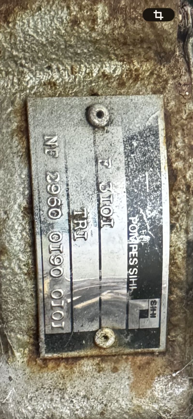

Je n'arrive pas a déterminer la puissance du moteur car il n'y a pas de fiche signalétique très parlante.
J'en ai déduit après quelques recherches qu'il pourrait avoir une puissance entre 2,2 et 3 Kw... sans certitudes.

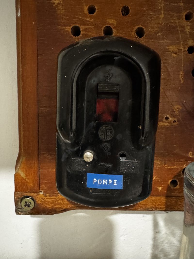

Voila les photos qui correspondent au circuit de la pompe.
Je n'ai pas l'ordre precis du raccordement mais cela vous sera surement familier.

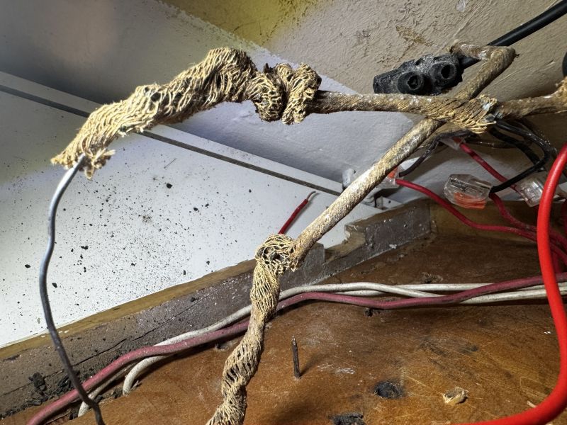

J'ai deja remplace les fils en tissus competement cuits qui etaient connectes a la protection par fils de plomb ( photo 4 ) par des fils de 2,5 mm.
J'aimerais egalement changer ce truc par je ne sais quoi ...  mais je pensais y aller pas a pas ....
On a achete la maison il y a 1 ans avec un certificat de conformite de l'electricite .... je me pose des questions ..
Je suis a l'ecoute de vos conseils.
Benoit

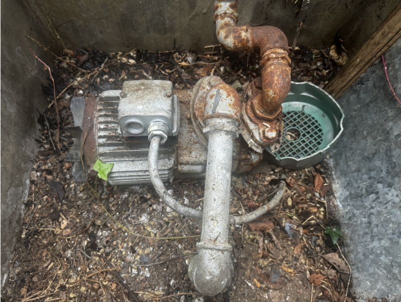

La pompe a 20 metres de la maison
Le porte fusible par lequel je voulais commencer . Alimente en 4,5
La seconde protection par fil de plomb
Un troisieme disjoncteur .. je sais pas trop a quoi il sert ..

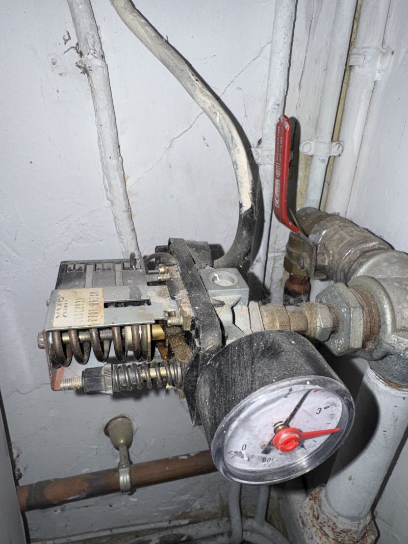

le pressostat
Plaque signaletique de la pompe
W00t "conformité " ? ,c'est de l'humour , j'espère !!!!!
la pompe est toute petite, si elle fait 1kw TRI c'est déjà pas mal

Lorsque j'ai remplace les fils tissus, j'ai eu l'impression qu'une des phases ( celle ou le plonb n'a pas fondu ) etait desseree - voire meme sans contact.Cela pourrait peut etre expliquer pourquoi ce plomb ci n'a pas fondu, et que les autres avaient une charge trop importante ?
La moteur a un diametre exterieur de 17 cm. C'est possible qu'elle ne fasse qu'1kw .. est-ce que ca fait une grosse difference pour le choix de la protection ..
C'est un peu mon dileme en fait .. :/

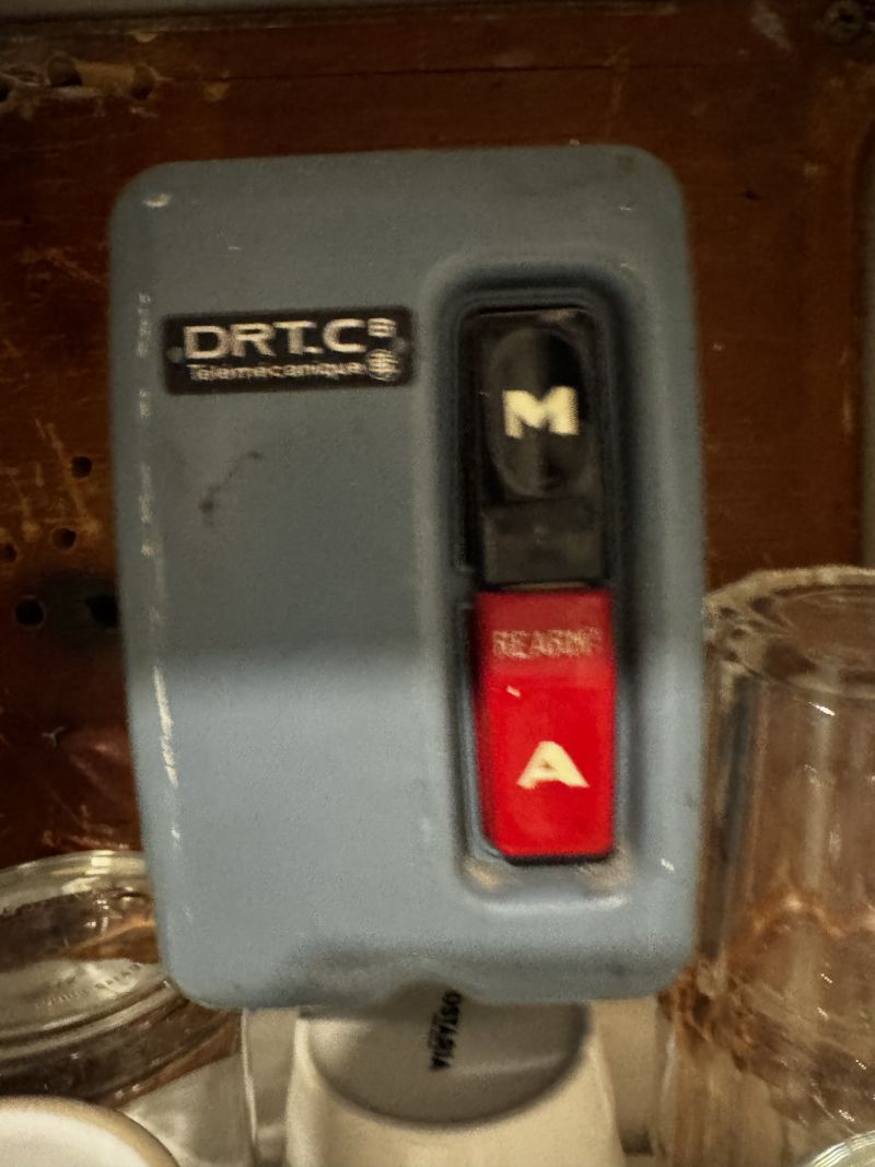

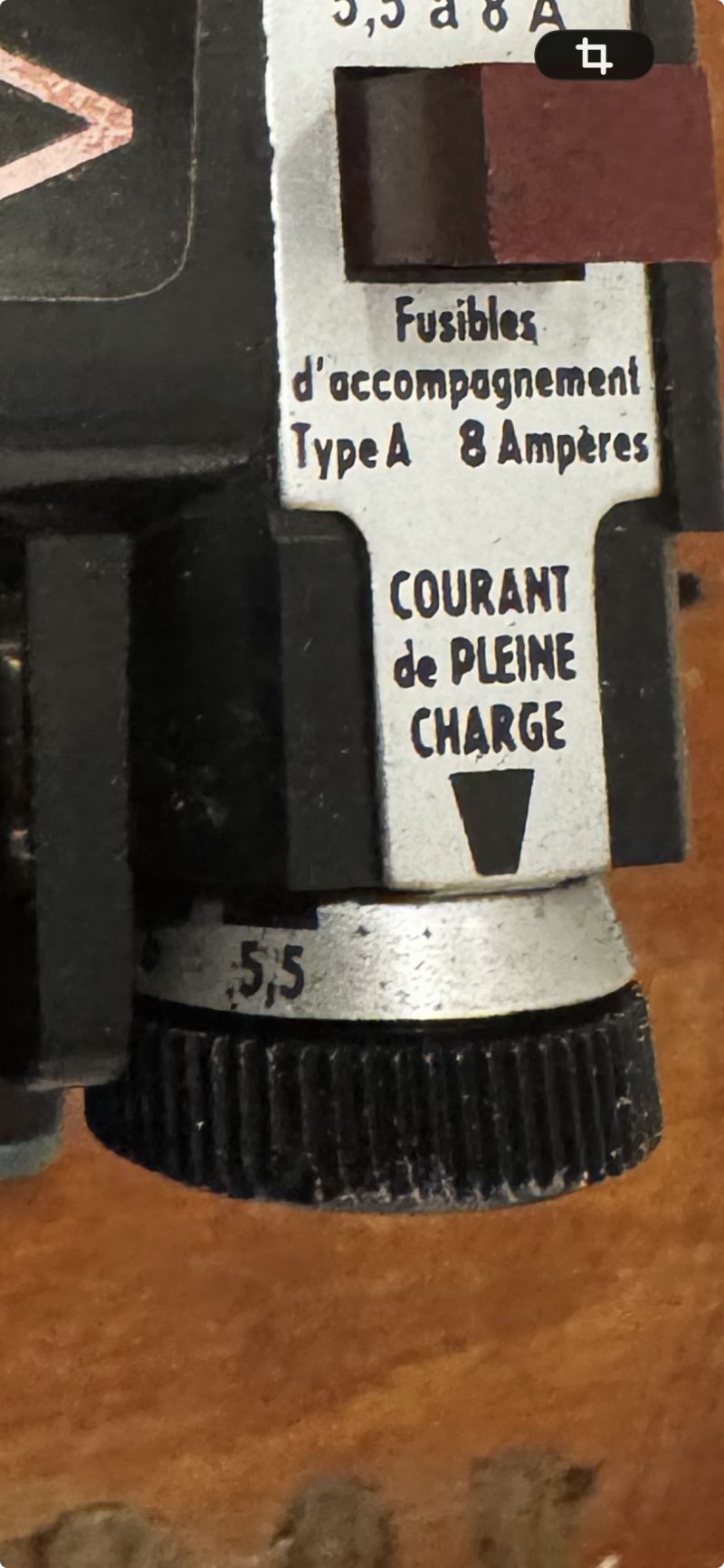

Si vous avez un DRT sur cette pompe. A l'intérieur (enlevez le capot) le thermique en partie basse doit être réglé sur une valeur correspondant à la puissance actuelle de votre moteur.
Env. 10 message Eure
hexamatic a écrit:Bonjour,
Ah ... interessant.
Il va de 8 je crois a 5.5 .. et il est regle au minimum, pas sur que ca aide
Dept : Eure
Visiblement il est plus haut que 5,5A. Par rapport à l'étendue d'échelle, on devrait pouvoir déterminer avec plus de précision la valeur du réglage.
Mais il est vrai qu'on ne peut pas forcément se fier à ce qui a été fait. Le mieux serait de faire une mesure de courant sur chaque phase.
