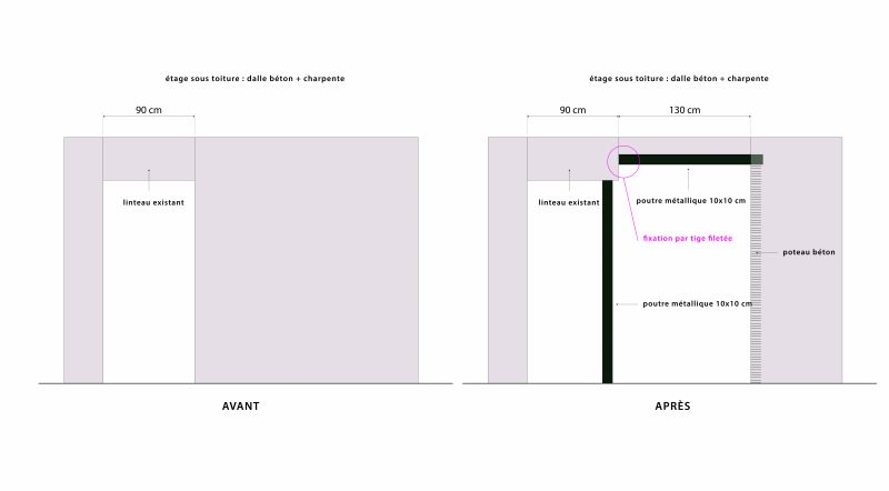

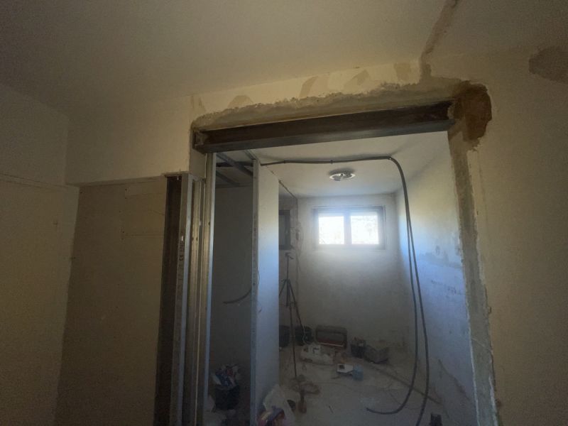

Un maçon est intervenu chez moi pour une ouverture dans un mur porteur.

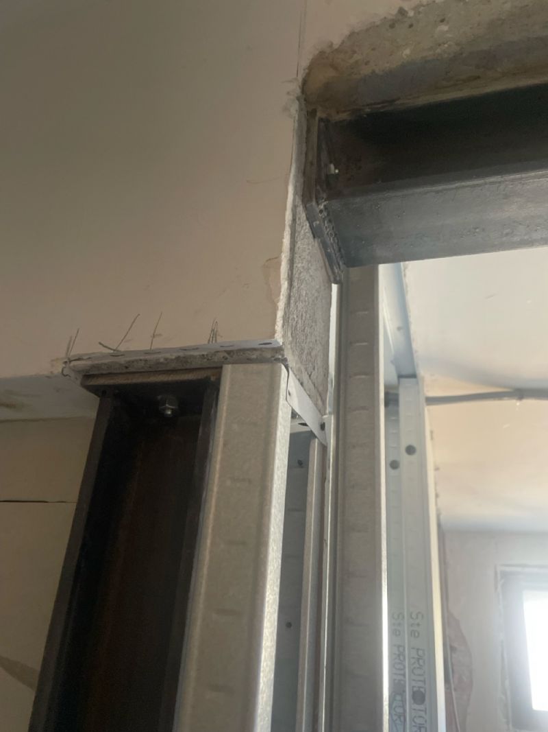

Il a installé une poutre métallique qui est, d'un côté posé sur un poteau en béton et de l'autre fixée par deux tiges filetés dans un linteau via un scellement chimique.
Je me questionne sur ce mode de fixation qui me paraît plutôt "léger". Après quelques recherches sur internet je ne trouve pas d'exemple de fixation par tige filetée de la sorte.
Qu'en pensez-vous ?

Montage peu orthodoxe dû à un existant hétérogène j'ai l'impression, il semble avoir fait selon les possibilités.
Pour ma part, je suis perplexe qu'il n'ait pas mis un corbeau pour appuyer son profil côté tiges filetées, voire d'aller chercher le poteau métallique ajouté carrément.

Bonjour, tout à fait possible, il faut juste que les tiges filetées soient calculées en conséquences, surtout le cisaillement.
Deux tiges seulement, ça me parait léger, mais tout dépends des charges.

@Pengo archi : venir chercher le poteau métallique c'est justement ce que le maçon m'avait expliqué qu'il ferait ! Il a donc fait différemment et me dit que ça ne pose pas de problème de cette façon.

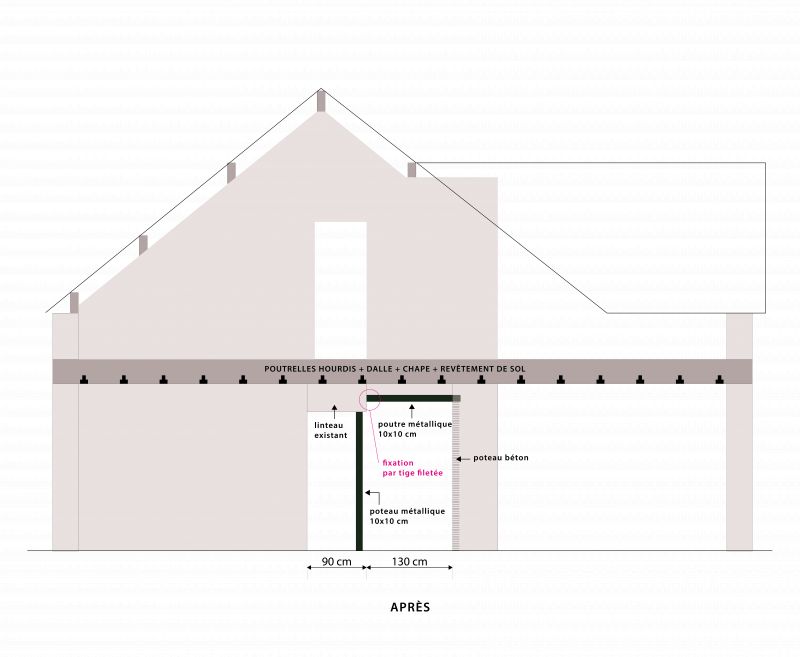

@Richard45 : les tiges filetées semblent faire 10mm de diamètre. Pour ce qui est des charges à l'étage supérieur, j'ai complété mon schémas en coupe, en espérant que ça aide à juger. (les murs sont en parpaing)

Fallait oser ! Comme mentionné par Richard, on ignore (même avec le complément de coupe) les charges, et ça c'est un calcul quand même savant reposant sur plus d'éléments que la coupe.
Perso c'est à l'oeil que, comme vous, j'ai un bug qui me fait penser sous-dimensionnement et mauvaise conception.
Je pige pas qu'il n'ait pas, au moins, mis son poteau à la place des rails de placo qu'on peut voir, pour venir y fixer son profil par une longue platine descendante assujettie par une ou deux équerres si nécessaire.
Son devis mentionnait que poteau et poutre étaient assemblés? auquel cas, ça peut être une base pour lui demander une correction sur son ouvrage (un corbeau, etc) pour sécuriser cette fixation.
