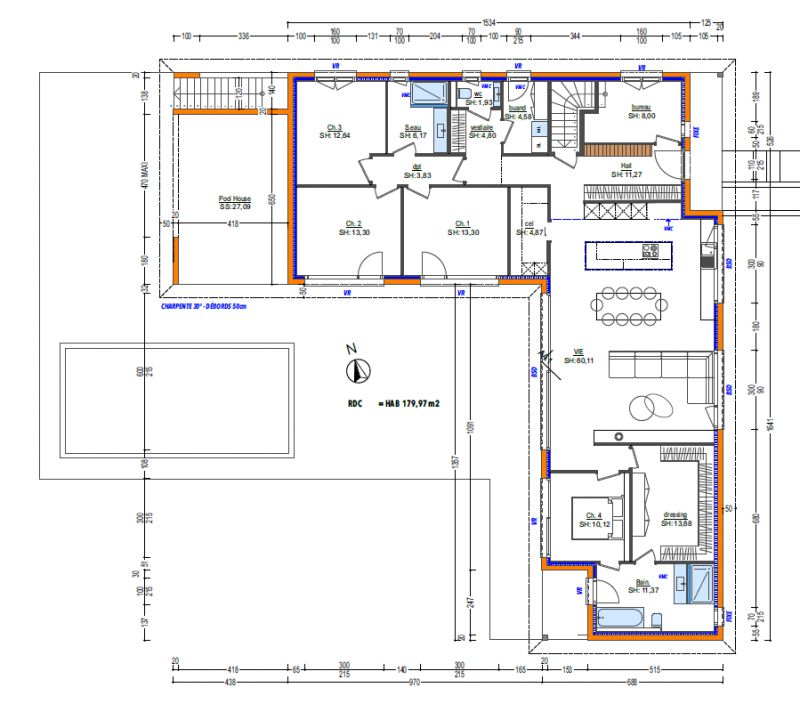

Bonjour à tous 😊
Avec mon conjoint, nous nous lançons dans la construction de notre première maison ! Nous venons d’acquérir un superbe terrain d’environ 15 ares, au bord des champs, avec un long chemin privé d’environ 2 ares. Autant dire qu’on est à la fois excités… et un peu stressés 😅
Nous avions déjà une idée assez précise en tête :

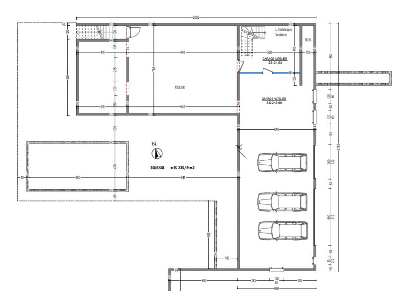

👉 Maison de plain-pied (garage + cave en sous-sol)
👉 Forme en L avec terrasse au centre du L
👉 Environ 180 m²
Voici notre cahier des charges :
• Salon / salle à manger avec cuisine ouverte + îlot
• Suite parentale donnant sur la terrasse (chambre + dressing + SDB)
• Deux chambres enfants + salle d’eau sans WC
• WC séparé (invités + coin nuit enfants)
• Chambre d’amis
• Bureau
• Buanderie
• Terrasse couverte
• Cheminée dans le salon
Notre architecte vient de nous faire un premier plan basé sur nos idées. Nous aimerions avoir des avis extérieurs, car on a peut-être un peu la tête dans le guidon 🙃
Pour le moment, on envisage :
• d’échanger la cage d’escalier et le cellier
• de regrouper cellier + buanderie en une seule grande pièce
Le salon/séjour nous paraît un peu étroit… Si vous avez des idées pour l’agrandir ou optimiser l’espace, nous sommes preneurs !
Merci d’avance pour vos retours et votre expérience 🙏

Ce premier plan correspond bien à votre demande et les pièces sont bien proportionnées.
Espace entre les colonnes fours et l'ilot est un peu trop juste.
Sans connaitre les différences de niveaux, l'escalier qui vient du sous sol me semble un peu raide, 14 marches ?
Pas de palier à l'arrivée, cela peut être un inconvénient.
Je ne suis pas fan de la suite parentale, à regarder sur plan pour éventuellement trouver une autre solution.
Envisager de changer la cage d'escalier avec le cellier, il y a un intérêt par rapport au sous-sol ?
Rassembler cellier avec buanderie ce n'est pas toujours ce qu'il y a de mieux, chaque pièce a sa fonction et aucune certitude d'avoir autant de linéaire de stockage ou de rangement.
Je ne trouve pas que le séjour est étroit, j'aurais plutôt tendance à dire qu'il manque un peu de longueur mais toutes ces remarques sont à reprendre sur plan.

Pour l’escalier, on doit avouer qu’on ne s’est pas encore vraiment penchés sur le sujet. C’est un point qu’on va clairement retravailler, notamment pour vérifier le confort
Concernant la buanderie, c’est surtout là-dessus qu’on a un doute. Elle nous paraît un peu juste pour pouvoir étendre le linge correctement, repasser et avoir un minimum de plan de travail. L’idée serait vraiment d’en faire un espace pratique et confortable, pas juste un coin technique.
Comme la cuisine sera assez grande, on s’était dit qu’on pourrait prévoir un petit garde-manger directement au sous-sol, à côté de l’escalier. Ça permettrait de ne pas surcharger le cellier au rez-de-chaussée et de garder des fonctions bien distinctes.
Une idée d’optimisation pour la suite parentale ?
Pour le séjour, on pensait plutôt installer la table à manger côté baie vitrée, afin de profiter de la lumière et de la vue sur les champs. Du coup, l’espace entre la cuisine et le salon serait plus dégagé, ce qui change peut-être la perception des volumes sur le plan.

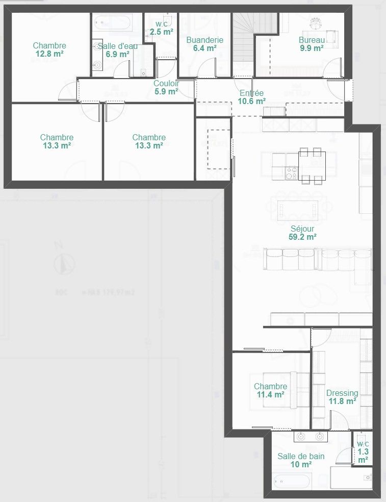

J'ai commencé à regarder sur plan.
Idem entre l'ilot et le plan de travail cuisine à droite a surveille distance entre ilot et table de salle à manger.
Salle de bain de la suite parentale immense contrairement à la chambre.
Wc dans la salle de bain, pas toujours la meilleure solution.

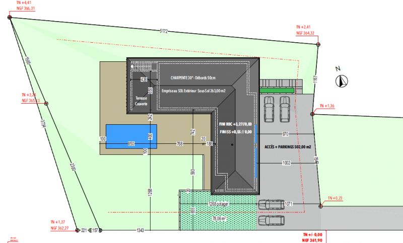

les bons points :
- Votre projet requiert un architecte obligatoire et vous passez par un archi !
- Vous nous fournissez les plans et plans masse avec les points cardinaux !

- La piscine au milieu de nulle part, je mettrai la piscine plus à l'est pour la mettre à l'alignement pool house et rapprocher la piscine des pièces a vivre (+ sa forme n'est pas très contemporain, réduisez un peu la largeur et augmenter la longueur)

- la succession des espaces cuisine salle à manger salon est OK mais les dimensions sont à vérifier, 120cm mini entre frigo et îlot, vérifier les dimensions des mobiliers et autres
- attention au dessin de la façade nord, la fenetre à chiotte, la fenêtre buanderie, la fenêtre à salle d'eau, la fenêtre à chambre... (il faut réfléchir le projet dans sa globalité et pas de dans sa "fonctionnalité")
Cela donne presque envie de réduire en longueur l'aile enfant et allonger l'aile séjour pour "glisser" le cuisine plus vers le bas, la "belle cuisine" est dans le noeud du L "sombre" (au ressenti, car il y a evidemment beaucoup de lumière dans vtre projet)

Très très rapidement une autre idée sans changer les dimensions extérieures de la construction ni l'organisation générale.
Certainement quelques petites ouvertures en façades à revoir.
Les dimensions entre le mobilier dans le séjour sont toujours aussi limites.
