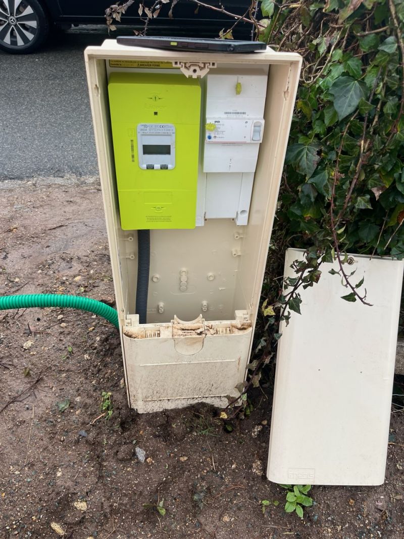

Bonjour, nous faisons construire actuellement. J'ai demandé le raccordement enedis sur le site en répondant qu'il n'y avait pas de borne de recharge pour voiture et une pompe à chaleur classique eau air j'ai fourni également le plan de masse de la maison et du terrain. Il m'a été proposé un devis de type 2 n'étant pas experte, j'ai confirmé. Or, mon constructeur m'a appelé me disant que le compteur disjoncteur n'avait pas été installé dans la maison mais dehors avec le compteur linky donc le câble entre la maison et le compteur n'est pas passé. J'ai donc fait une réclamation auprès de enedis pour modification, ils auraient dû me proposer un devis de type 1. Avez-vous déjà été dans ce cas ?

Bonjour, ce n'est pas votre constructeur qui décide du type d'installation de votre compteur. Seul ENEDIS prend cette décision. Et votre constructeur doit s'adapter. À quelle distance se trouve votre entrée du terrain par rapport à votre construction ?

Merci, la maison est à 6 mètres

Voilà l'installation quand j'ai fait la demande de raccordement, je n'arrivais pas à indiquer monophasé. J'ai appelé le service, ils m'ont dit de mettre triphasé alors que visiblement je t'en ai absolument. Pas besoin donc deuxième erreur

Merci. Oui c'est clair. Le problème est que nous faisons construire en province et que nous ne sommes pas sur place..🤷 mais bon une part de mes connaissances de ma part par rapport au devis. Mais comme m'a dit mon constructeur Enedis c'est très bien que dans le cadre de mes individuelles à 8 mètres de la voirie, le compteur se situe dans le garage et conseiller du triphasé pour ce type de construction n'était pas nécessaire en tous les cas. Merci de me répondre. Je vais attendre la réponse de Enedis

Non non en électricien m'avait dit monophasé c'est pour ça que j'ai insisté quand j'ai eu enedis au téléphone lors de la complétude de mon dossier et le gars m'a dit vous avez une pompe à chaleur. Il faut mettre du triphasé alors que dans mon type de pompe à chaleur ce n'est pas vrai du tout.

Et lors de la complétude de mon dossier, une part, on m'a indiqué si le compteur devait être à l'intérieur ou à l'extérieur. J'ai reçu le devis avec un plan qui m'indiquait que le compteur était bord de route et c'est tout. Je me suis dit bon ben c'est la procédure.
