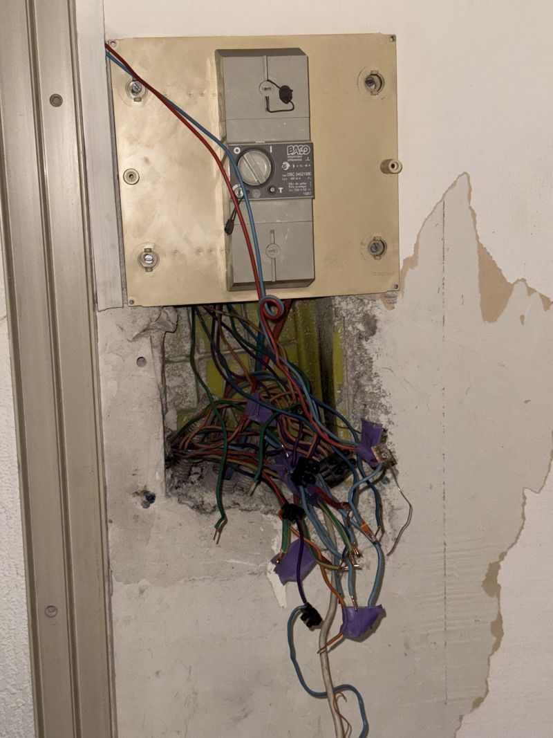

Je change le tableau électrique dans un appartement. Je ne sais pas comment fixer correctement le nouveau tableau car il est plus long que l'ancien et la partie basse chevauche les gaines électriques prises dans le béton. Je ne me sens pas de percer car impossible de connaitre la position exacte de ces gaines.
Décaler le tableau vers le haut n'est pas envisageable à cause du boitier contenant le disjoncteur de branchement.
Quelles sont les options qui s'offrent à moi?
Merci par avance pour vos conseils.

Bonjour, avec une photo, ce serait plus parlant !

Bonjour, voici celle que j'ai prise hier.
J'ai retiré l'ancien et les gaines qui arrivent vers les bas n'ont pas l'air de suivre une parfaite ligne droite depuis le sol, je suis donc un peu embêté à l'idée de percer dans la partie basse que ce soit pour installer une GTL ou directement un tableau qui sera plus long que l'ancien.
A droit ou à gauche cela m'embête pour des raisons d'espace et d'aménagement, et aussi pour des raisons esthétiques.

Vous pouvez poser une planche, la viser sur la partie haute, et la coller sur la partie basse, et fixer votre tableau dessus.
Où faire la même chose avec un morceau de GTL

Je vous remercie, c'est en effet une possibilité. Pour la planche vous avez une épaisseur mini à recommander?
Sinon le disjoncteur général ne déclenche pas en le testant, je pense donc devoir le faire remplacer. Est-ce que peux en profiter pour le décaler vers le bas et intervertir avec le tableau?

Peu probable.
Cela nécessiterait sans doute un prolongement des fils d'arrivée.

Si tu fais déplacer ton disjoncteur plombé ( Par ENEDIS) profites en pour mettre une tableau neuf.
Il existe des larges comme le mien (40cm)
Tableau
On peut rallonger les fils sans soucis.( fait chez ma petite fille , chez moi en 2009,un ami, etc...)

C'est du ressort d'ENEDIS.
Il n'y a qu'eux qui peuvent se prononcer sur la faisabilité dans le contexte de Mtrike.
Mais il peut toujours demander.

Une planche d'osb, des petits trous de forêt pour faire passer les câbles histoire d'améliorer l'étanchéité à l'air.
Goulotte GTL
