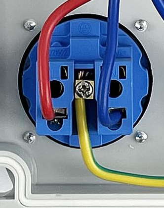

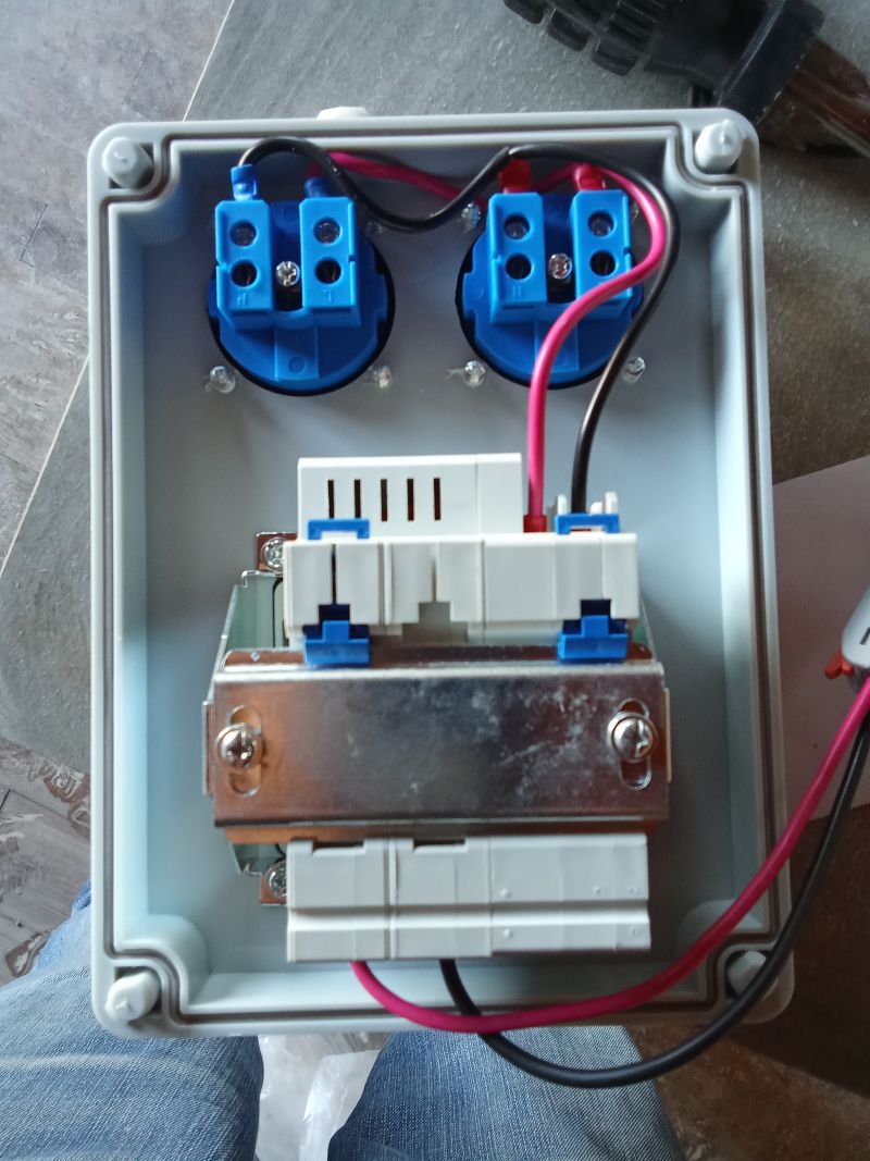

Bonjour, je voulais savoir où brancher la terre sur ce tableau électrique temporaire ?
Dept : Eure
Bonjour, utilisez des wago, et posez les n'importe où dans le tableau.
A priori directement sur la prise, là où il y a le fil vert/jaune.
N'est-ce pas un transformateur d'isolement que l'on voit sur la photo?
Ou la terre est mise et aucun intérêt du transformateur ou pas de terre.
Il faudrait en savoir plus sur ce "tableau". la couleur bleue me fait penser à l'eau.
Steph
Dept : Charente Maritime
Donc effectivement terre comme vous l'avez indiqué.(j'aurai dû mettre mes lunettes!)

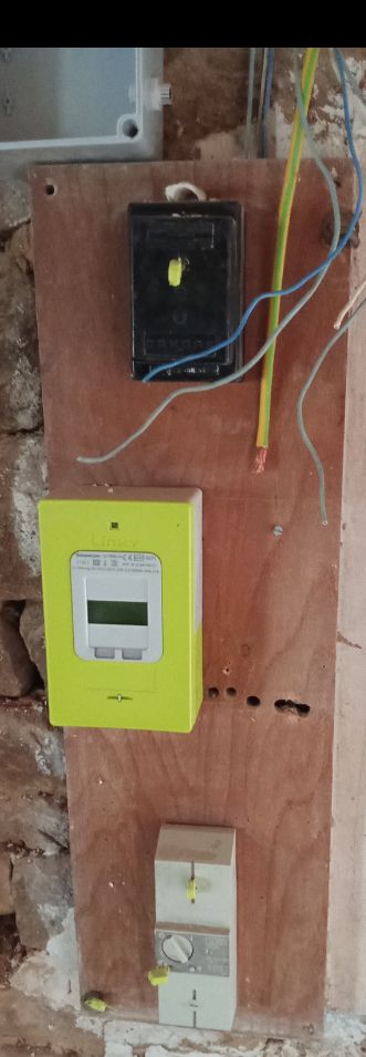

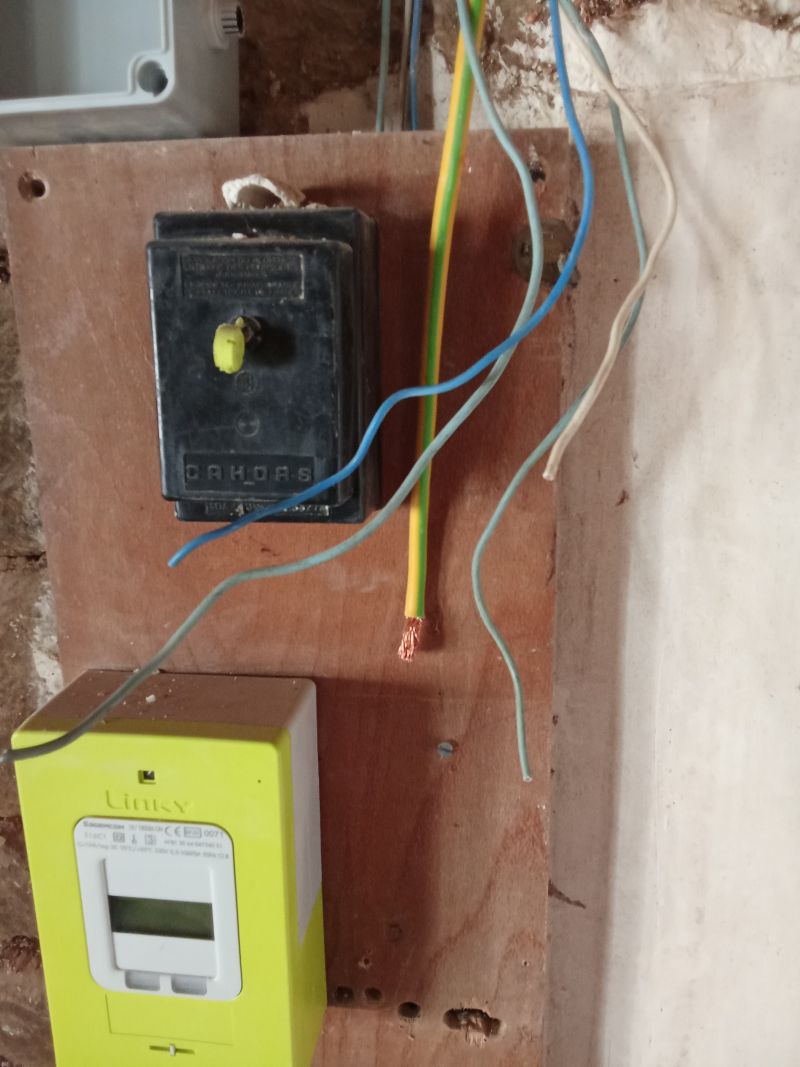

Ok, merci. Mon électricien doit refaire toute l'installation mais dispo avant fin juin. Je lui ai demandé de me pausé ce tableau mais pas signe, il avait mis à la terre sur l'ancien tableau, mais pour nettoyer l'ensemble du haut de l'habitation je suis arrivé à enlever l'ancien réseau.seriez vous quelle sont les deux fils qui vont au tableau ?
Dept : Eure
En principe il faut se brancher sur le disjoncteur abonné il semblerait que ce dernier ait été démonté (emplacement sur la droite du linky.
Steph
Env. 20 message Eure
Le disjoncteur est en dessous. Les 4 fils sortent de
derrière la plaque de bois.
Dept : Eure
En faite quand j'ai enlevé le tableau électrique et toute la masse de fils, un vrai bordel il ne restait que ces quatres fils, je pense que l'électricien branchera le futur tableau dessus. La plaque de bois plombée on ne peut la démonter.
Dept : Eure
Ah! parce ce que vous pensez que les fils restants sont ceux qui viennent du disjoncteur de branchement. C'est en effet possible si vous les voyez passer derrière le tableau bois (qu'il est interdit de démonter). Pour vérifier, vous pouvez ouvrir le cache inférieur du disjoncteur de branchement (qui n'est pas plombé) . C'est là que vous pouvez brancher votre coffret provisoire. Les anciens fils peuvant servir de tire-fils pour le nouveau câble.
