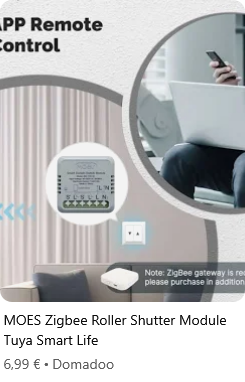

J'avais vu le premier module, si je ne dis pas de connerie, c'est le MOES ZM-102-M il me semble.
Le second, je ne le connais pas. Je vais chercher Tongue

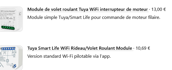

Est-ce que ce type de module fonctionne aussi pour commander un volet roulant SOMFY ?

BJR non il te faut cela

Salut GOUPIL 01 ces modeles ne sont pas en ZIGBEE ?

En Zigbee il y a celui la,mais peu importe,il y a de nos jour plein de modele compatible.

Domadoo ! je crois que Manu-d.en-hauta u une mauvaise expérience avec eux. Et perso je les ai textées ! Ils sont de mauvais conseil.
Et actuellement, leur site ne fonctionne pas ! Peut-être en maintenance ?

Ah!...ok c'étais juste un éxemple,il y en a d'autre.Wink

Oui, Domadoo : bof.
J'ai eu de bien meilleurs conseils avec
https://www.espace-domotique.fr/
