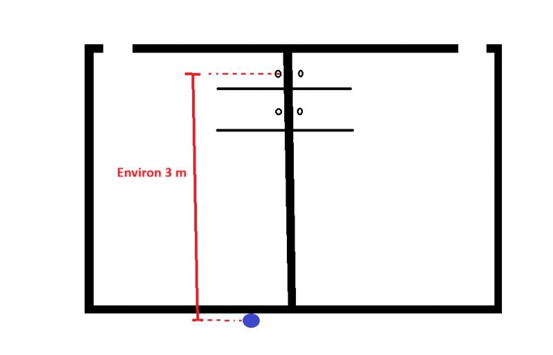

Je viens chercher des avis constructifs concernant un projet sur lequel je bloque.
Je souhaite réaliser plusieurs douches pour un projet de salle de sport (2 femmes + 2 hommes).
Les vestiaires seront dos à dos et comprendrons 2 douches chacun, avec évacuation dans la cloison en BA13. Les douches seront également séparées par une cloison en BA13. Voici un petit schéma, sans échelle, le rond bleu étant l'évacuation.
Pour la réalisation, je dois faire courir l'évacuation sur environ 3m (cumul) et à raison de 1 à 2% de pente, mes bondes les plus au fond devrons être élevées d'environ 5 à 6cm. En comptant la bonde et un peu de jeu, je compte donc surélever mes receveurs de 10 à 12cm.

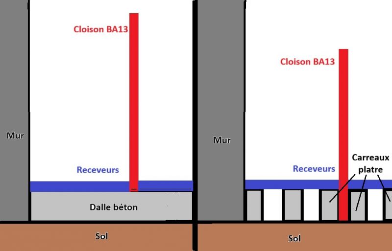

J'ai 2 idées en tête et c'est là où le doute s'installe :
- Solution une : Cloisons séparatrice BA13 repose directement sur le sol, dans chaque douche : receveurs respectivement surélevés avec béton cellulaire (ou autre ?) et coller dessus, marches carrelées.
- Solution 2 : Dans chaque vestiaire, dalle surélevée de la taille des 2 douches, cloisons BA13 vient se posée dessus, receveurs collés dessus et bondes perdus.
Qu'en pensez-vous ? Avez vous une autre solution ? Et comment réaliser la dalle maçonnée ?

Ok, mes plombiers font aussi cela avec des carreaux de plâtre, et du map ! le map leur sers pour bien régler les receveurs. Par contre je vous déconseille de poser le placo dessus les receveurs !
Voici un shéma détaillant les deux solutions que j'ai en tête.
Peut-être que cela sera plus parlant ?!
