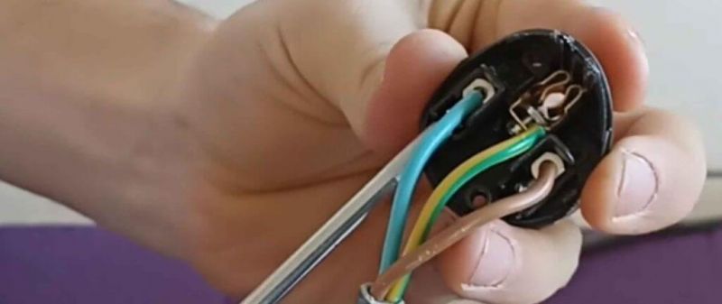

J'ai désactivé l'électricité sur le compteur puis j'ai relié les fils mais le système pour visser est peu clair, peu pratique. L'endroit où il semble qu'il faut mettre le fil ne semble pas se resserrer sur le fil quand je tourne la visse. Et au dessus du trou il y a un autre espace avec un petit carré plat qui descend et remonte quand je visse et dévisse. Du coup j'ai mis le fil dedans et en vissant ça a fini par se bloquer mais j'ai l'impression d'avoir fait ça de manière inadaptée.
Pour le fil terre c'est plus logique je mets le fil et je visse et ça se serre dessus et ça tient.
J'ai bien tiré sur les fils avant de remettre la prise et ça ne bouge pas mais j'ai un doute, regardez j'ai trouvé une photo sur internet où on voit le système que j'ai sur ma fiche femelle pour visser, regardez la prise terre sur la photo moi c'est comme ça pour les deux autres fils. Je n'arrive pas à voir où il faut mettre le fil.

On met le fil denude entre le U en metal et la petite plaque montee sur la vis, et on serre la vis pour coincer le fil
Il est plus facile de positionner le fil du cote droit de la vis car il va etre entrainé vers l interieur en fin de serrage et restera coincé

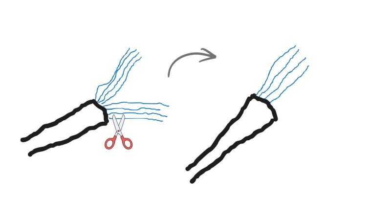

D'autre part, j'ai réduit le diamètre du fil électrique pour le faire rentrer dans le trou car il était très épais, est-ce que cela comporte un risque ? J'ai fait un dessin pour expliquer, j'ai séparé deux "tas" de fils et j'en ai coupé un côté pour avoir un embout plus fin.
Dept : Seine Saint Denis
C est une tres mauvaise idee d avoir reduit la section du fil. Il faut verifier le disjoncteur qui l alimente, probablement du 32 amperes, dans ce cas la prise choisie n est pas adaptée a la puissance

Je viens de vérifier, effectivement c'est du 32A, du coup je recouperai proprement les fils pour retrouver l'intégralité de chaque cable.
Quelle est la solution quand un cable est trop épais pour rentrer dans une fiche ? Merci encore.
