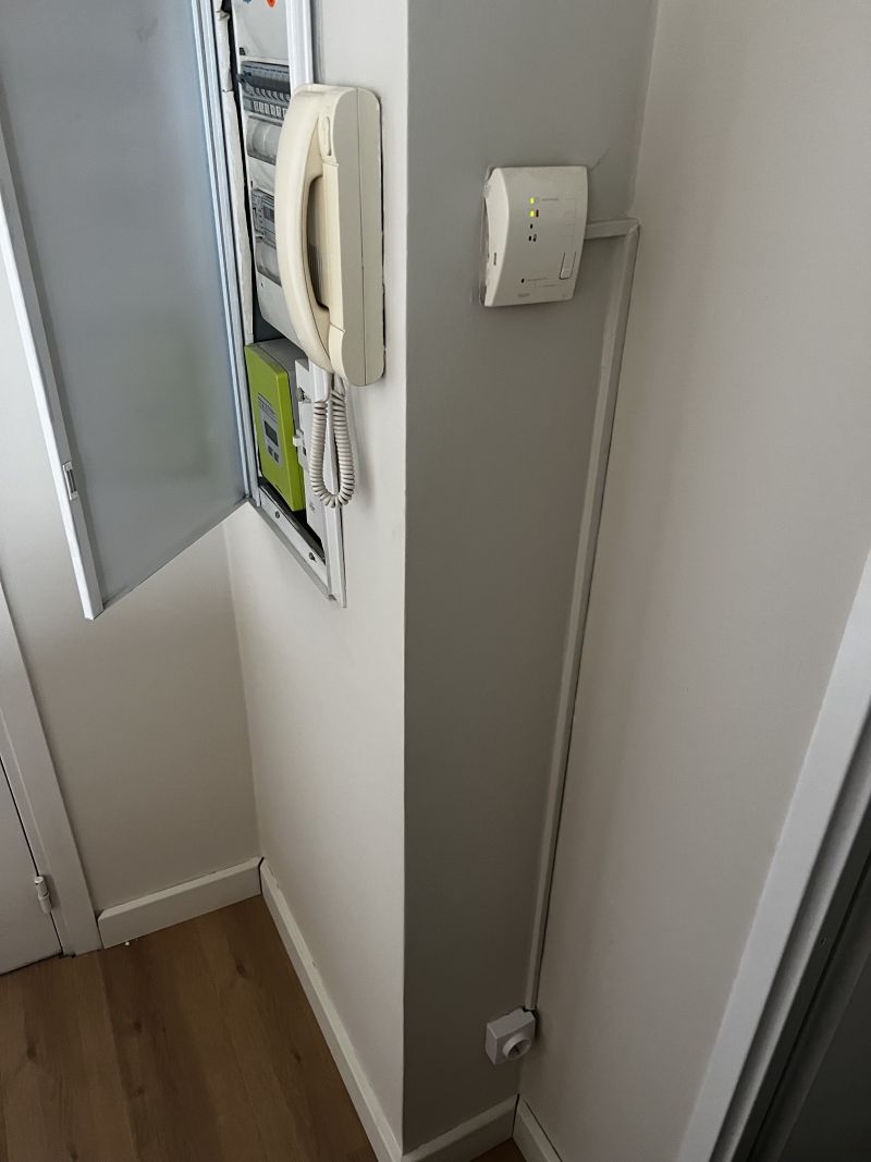

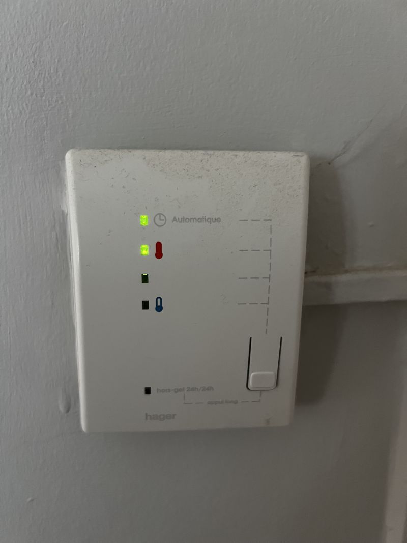

En fin de rénovation je repense à ce petit dispositif en photo en bas que je pense être un thermostat pour les anciens radiateurs électriques.
Je me demande en fait comment il fonctionne car à mon grand étonnement, sur le tableau électrique il n’est pas rattaché au disjoncteur des radiateurs mais à celui d’une partie des lumières au plafond… c’est curieux ?
J’aimerais le démonter car il est toujours allumé, passe en auto du chaud au froid sans aucun effet car il ne sert plus à rien : les radiateurs ont été remplacés par une Clim réversible qui a sa propre ligne électrique et j’ai utilisé les sorties de câbles des radiateurs pour tirer des fils et électrifier les volets roulants avec des nouveaux moteurs.
Par ailleurs on pourrait croire qu’il est relié à la prise juste en dessous, mais pas du tout ! Celle-ci est bien reliée à un des disjoncteurs des prises électriques.
Pensez-vous que je peux le retirer ? Que je dois le retirer ? Ou peu importe ? (Car d’un côté je ne sais pas comment c’est fait derrière si je dois déconnecter des fils électriques dans le tableau etc…)

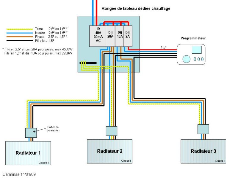

C'est sans doute un programmateur qui envoie des ordres confort/éco/hors-gel... aux radiateur via le fil pilote.
C'est sûr que si vous n'avez plus les radiateurs, il ne sert à rien
Le câblage doit ressembler à cela

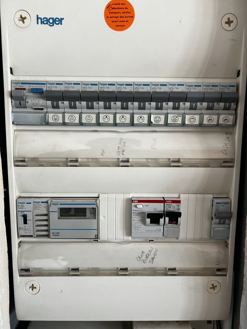

mettre photo du tableau, il me semble voir un boitier modulaire

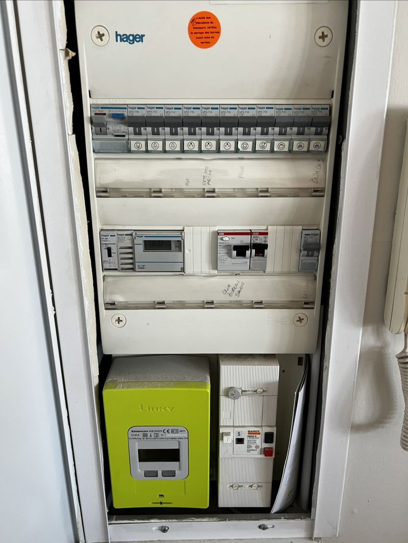

voici les photos du tableau. Le disjoncteur qui contrôle le boîtier thermostat dont je parle est le deuxieme en haut à gauche (la première ampoule, qui contrôle aussi la moitié des luminaires de l’appartement).
en bas à gauche c’est le jour/nuit que je laisse tout le temps allumé car on a remplacé le vieux cumulus par un chauffe-eau plat connecté et programmable… en bas au milieu une Clim bi-split, en bas à droite le lave-linge et pour le reste je dois un peu mettre à jour les étiquettes.

Ce dont je parle c'est le EJ110T

Bjr
Le EJ110T sert uniquement à connecter le Hager donc ? Donc je l’enlève si je veux enlever le contrôleur hager sur mon mur à côté ?
Regarde les fils qui sont dessus
