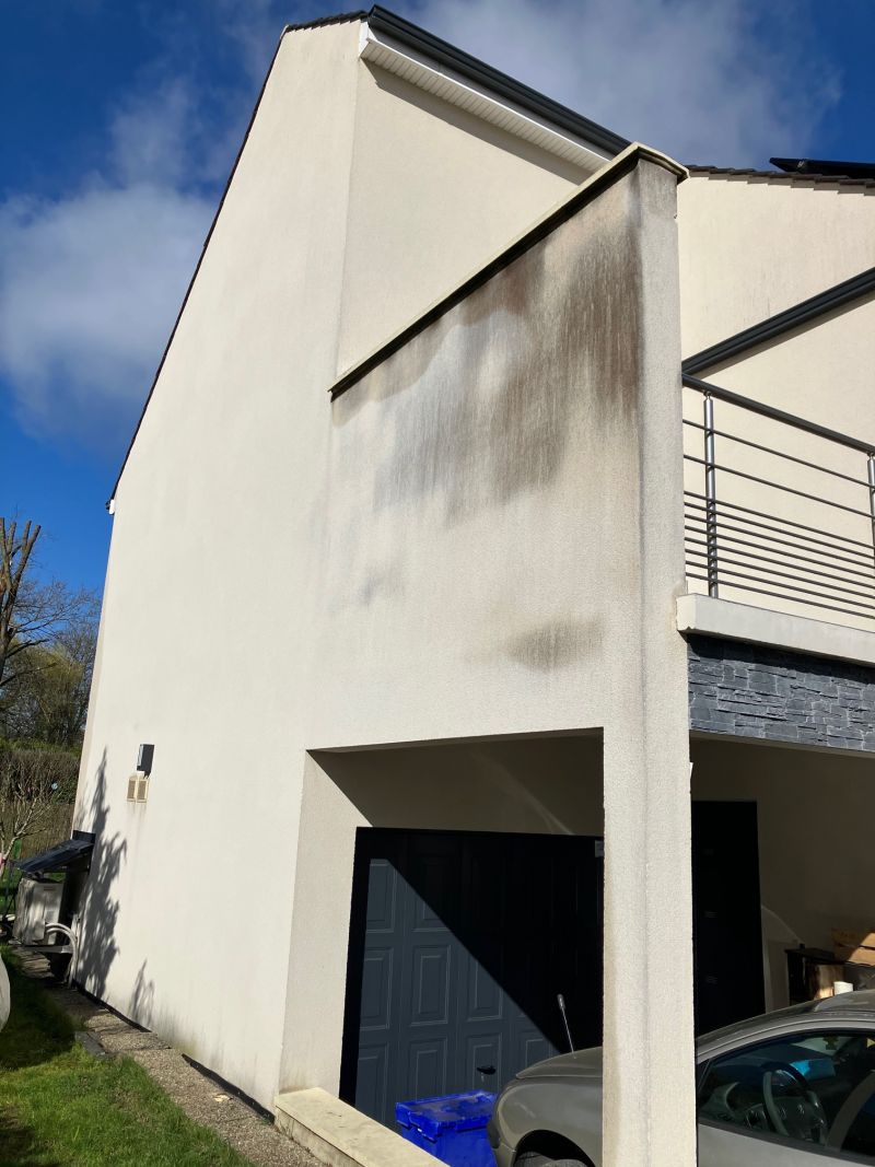

des traces sont apparue il y a deux ans sur une partie de ma façade côté SUD
A l'époque (je pense que j'ai fait une erreur), j'ai mis un coup de Karcher pour la retirer (ça a fonctionné à 90%)
Mais cette année tout est revenu en bien plus fort (photo ci jointe)
Du coup j'ai envie de réintervenir mais pas faire n'importe quoi !
Question : A votre avis, est ce que cela est du au coup de karcher et cela aurait dégradé mon crépis ?
E ce serait le grain du crépis qui apparait ? C' est  la question que je mieux demande.
Ou est ce du dépôt ?
Infos : C est le seul endroit ou il y a ces traces sur la maison.
Je vis à la campagne (pas ou très peu de pollution)
Le crépis est du PRB Super BRUT ton Pierre
Un grand merci pour vos avis d'expert !

Salut, continuer de poser des pansements sur une jambe cassée, n'est pas une bonne solution. Il faut commencer par réparer la cause du problème. Sur votre photo, on voit très bien que la goutte d'eau est mal faite.
plaquisteheureux a écrit:Salut, continuer de poser des pansements sur une jambe cassée, n'est pas une bonne solution. Il faut commencer par réparer la cause du problème. Sur votre photo, on voit très bien que la goutte d'eau est mal faite.
Je suis d'accord mais vu la hauteur à préserver la goutte d'eau sera toujours un problème:  même avec une avancée de 50 cm,  avec le vent les gouttes  s'écraseront toujours sur la façade et provoqueront toujours ce phénomène de moisissure, champignons ou autres algues rouges...

Et pourquoi ce problème n'est pas visible sur l'autre morceau de façade ? elle est pourtant bien plus haute, et le vent est identique !

Sans doute parce qu'elle sèche plus vite (on voit quand même des traces de pollution) la partie qui se salit est un balcon il me semble avec mur en parpaing de 20 cm mouillé des 2 côtés avec la pluie et une face au nord qui garde l'humidité mais je ne suis pas expert.

Raison de plus pour ne pas imbiber le mur avec une goutte d'eau défaillante !

Oui c est un balcon en grosse brique rouge de 20
Côté intérieur du mur du balcon j'ai pas ces traces
Y a qu a l'extérieur du balcon que j'ai ça
En effet le reste de la façade est épargné je sais pas pourquoi

C'est apparemment un problème d'infiltration d'eau par un joint mal fait du chapeau goutte d'eau, et la pente des bords est bien trop faible.
La première chose a faire est d'inspecter les joints du mur, et aux pliages de la tôle. Essayer de soulever légèrement le chapeau, cela doit correctement tenir sinon il faut tout recollerr. Et tirer un peu les bords vers le haut, pour que l'eau et les gouttes tombent bien vers le sol et pas vers la façade. Sinon il faudrait rajouter des lamelles par au dessous des bors pour élargit le point de chute de l'eau.

Pour moi vous avez 2 problèmes:
Effectivement les chapeaux ne font pas leur office de goutte d'eau car on voit des coulures sous le chapeau alors que cette partie devrait être protégée.
Le 2ème problème est que le mur du balcon est sans doute plus humide que la façade (car soumis aux intempéries des 2 côtés) ce qui favorise le développement de moisissures et champignons (on voit du reste bien la délimitation avec la dalle du balcon (dessous c'est propre).

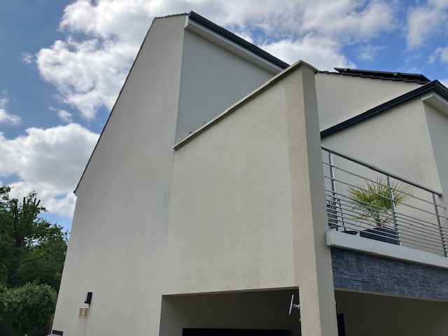

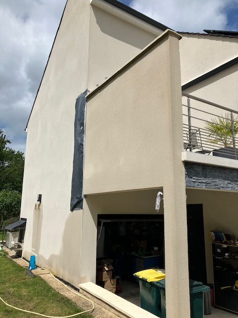

Bonjour, je reviens vous rendre compte sur ce que j'ai fait
Nettoyage ce matin avec un nettoyant extérieur, BEC J·NET GROS TRAVAUX
franchement c est bluffant !
2 photos ci  jointes
J'ai acheté du Sikagard 240 Protecteur de chez SIKA pour le protéger des ce weekend
Ca devrait plus bouger durant quelques années.
