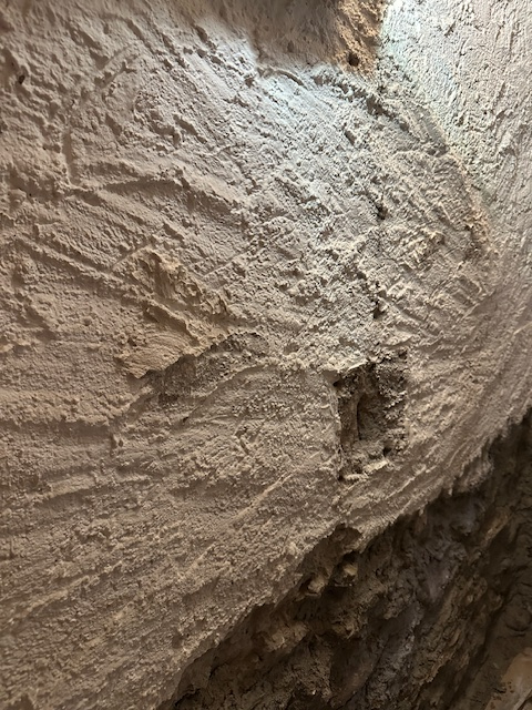

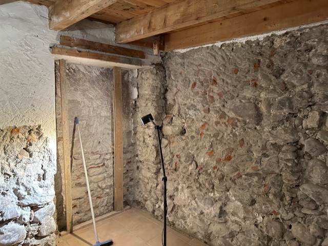

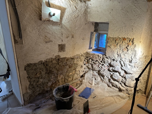

Après avoir cassé un enduit en ciment pour faire respirer un mur ancien, je viens de me rendre compte que je n'ai pas verifier la presence ou non de plomb dans l'enduit.
Lors de l'achat de la maison (de 1848) il y a un an, le diagnostic n'a pas révélé de plomb mais le mur ancien était derriere des plaques de plâtres.
Plusieurs corps de métier sont passés, dont des maçons, sans soulevé la question, mais maintenant j'ai un doute.
J'ai mis en piece jointe quelques photos de ce qu'il y a sur le mur. Qu'en pensez-vous ? Quel est ce type d'enduit qui a probablement été mis autre 1960 et 1990 (à la grosse louche...). Je precise que ce dernier ne présente aucune fissure comme on le voit typiquement sur des peintures avec plombs.

Le plomb etait utilisé dans les peintures et non dans les enduits
Depuis 1949 son utilisation est interdite dans les peintures
Donc dans votre enduit, aucun risque

Merci pour cette réponse rassurante. J'ai néanmoins commande des tests, juste pour être sûr.
A titre de curiosité, avez-vous une idee de la nature de cette couche blanche? Cela pourrait être une peinture, mais c'est très épais, un peu comme une pate qui a séchée.

Enduit à la chaux ?
Tu parles de "enduit en ciment", puis de "couche blanche" et de "pate qui a séchée" : tu parles de la couche blanche qui recouvrait les pierres et que tu as piqué ?

Oui, tout à fait. Il y avait un enduit un ciment recouvert d'une sorte de pate. Cela me semble beaucoup plus épais qu'une peinture. J'ai tout pique pour enlever l'enduit en ciment qui bloquait toute respiration du mur.

Du plâtre ?
