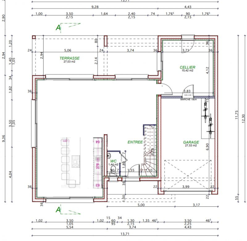

Je fais appel à vos avis pour le plan de rdc de ma future maison.
Ce qui me pose problème actuellement c est le positionnement du séjour... Le canapé est imposant. Il y a aura une porte de type verrière, pour passer de l' entrée au séjour et environ 180 cm entre cette porte et le canapé. J'aurais aimé qu il ne soit pas dans le passage, mais je suis en difficulté pour trouver une autre solution...
Deuxième problème : l'entrée, que je trouve trop étroite. J aimerais placer le wc sous l escalier, cela permettrait de libérer l espace du fond et d'y faire un placard. Mais je ne suis pas sûre que va passer, si il y a des connaisseurs, je suis preneuse de bons conseils
(Pour info : dans l' entrée sous l'escalier à droite, il s' agit d' un Wc, et à gauche un placard)
Auriez vous des idées à m'apporter?
Merci beaucoup pour votre aide!

séquence garage cellier cuisine, ça fonctionne (prévoyez un petit dressing en fond de garage)
Attention dans 3-4-5 ans vous n'utiliserez plus le garage pour garer votre voiture Laugh
séquence entre wc vestiaire aussi MAIS je ferai en sorte que l'escalier ne donne pas directement vers la porte mais plutôt vers le séjour car "pied propre" qui croise le flux "pied sale" devant la porte palière c'est pas fou donc plutôt wc et dressing côté façade ou escalier et l'escalier orienté différemment
Je suis jamais fan des buanderies à l'autre bout de la maison en lien avec le garage
Le linge de la salle de bain, des chambres, de l'étage se retrouvent très loin de la buanderie (vous avez peut être prévu une trappe de la sdb enfant vers la buanderie ? ça se fait souvent)
Mais d'un côté c'est sympa pour étendre le linge dehors (si pas de terrasse la haut) et si vous habitez dans une zone souvent ensoleillé

Merci pour votre retour LaTeam.
Nous ne rentrerons jamais la voiture dans la garage ? nous ne le faisons pas dans notre maison actuelle, alors qu'il fait 40m2...
Modifier l escalier me dérange un peu car cela m obligerais à modifier également l étage... Mais ça se réfléchit en effet...
J ai fait le choix d une buanderie en bas, mais elle pourrait être placée à l étage...une question d habitude je pense...

Je ne vais sûrement pas vous faire plaisir...désolé.
Mon avis vaut ce qu'il vaut, il n'émane pas d'un pro.
Je n'adhère pas du tout à ce plan.
Malgré la belle surface (60m²) du salon/SAM/cuisine, et sa forme en L que j'affectionne, je trouve que vous n'avez pas réussi à tirer partie de ces atouts.
Tout me semble étriqué.
Beaucoup de surface qui ne sont que des "couloirs virtuels", de la surface inutilisable derrière le canapé, le canapé devant une baie (est-ce une baie?), une arrivée dans la pièce avec vue sur le dos du canapé, aucune possibilité de mettre un meuble (les meubles habillent, décorent, réchauffent, donnent une âme...en plus éventuellement d'être fonctionnels)

Merci pour vos retours. Hello1 à l avant et sur le côté gauche ce sont des fenêtres, les baies sont situées uniquement à l arrière.
Pensez vous a une autre disposition pour améliorer ce plan?
J avais pensé mettre la cuisine à la place du séjour, mais il n y aura plus d accès direct à la buanderie... J ai également pensé à réduire le garage pour y pousser la cuisine et placer l ouverture de l' entrée sur le fond de l' entrée actuelle. Cela permettrait de retourner le canapé et d avoir un vrai mur télé en face.
plaquisteheureux il n y a pas de perte de place à l étage, car il est beaucoup plus petit. Juste trois chambres et une salle de bain.

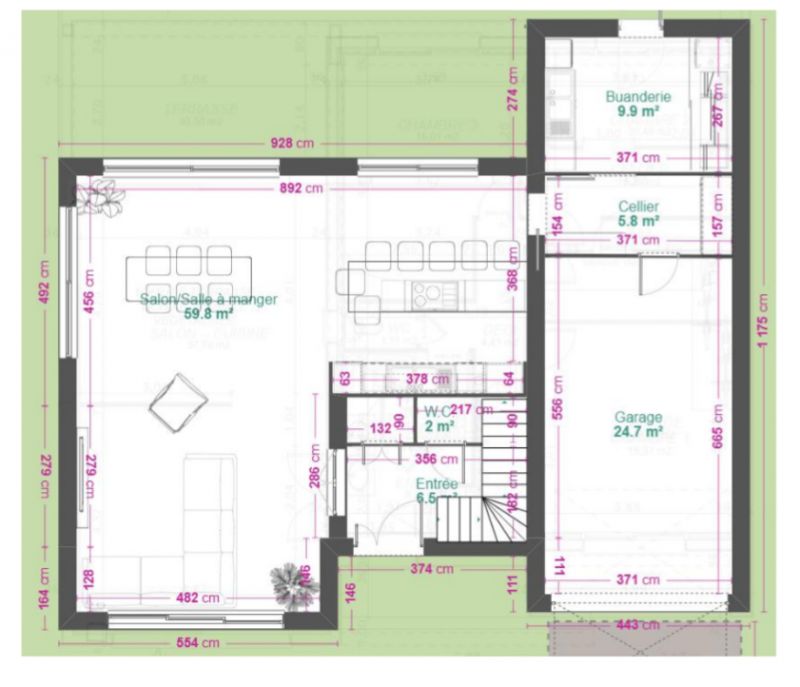

Pour quelque chose de plus radical, le déplacement de la cuisine pourrait être un point de départ d'une autre option que vous pourriez explorer.
Env. 30 message Meurthe Et Moselle
Octarine j y ai pensé en effet. Mais j ai le même problème avec le canapé Sad je ne sais pas où le placer... Et je n' ai plus l accès direct au cellier/buanderie depuis la cuisine...

Sur la base du plan actuel, je supprimerais l'îlot.
Je sais, c'est pas bien, faut un îlot, c'est dans l'air du temps...
Pourtant, je trouve que c'est souvent une aberration.
Et une table ronde, éventuellement avec des rallonges. Sauf si vous êtes une famille de 8.
Et le canapé qui rote de 180 degrés à gauche.

Hello1 nous sommes encore dans l étude du plan, le permis n est pas déposé. On aime beaucoup cette idée d îlot, on trouve ça hyper convivial les apéros autour de l îlot Biggrin
La table ronde c est une bonne idée, j aime beaucoup. Mais actuellement la nôtre est rectangulaire...
Pour le canapé, si je fais une rotation à 180, je suis embêtée pour placer la tv Sad

Je m'attendais à votre réaction pour l'îlot... c'est moi qui suis un extraterrestre.Biggrin
Mais...est-ce moins convivial un apéro autour d'une table ronde?
Pour le canapé, la télé passe peut-être sur le pan de mur à droite en entrant dans le salon (si on compte la cloison derrière le meuble de cuisine)...mais, comme je suis un extraterrestre, j'ai une petite télé.
Ensuite, j'ai envie de dire qu'on ne construit pas une maison en fonction des meubles que l'on possède.
