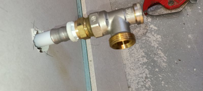

J'aurais besoin de votre avis concernant l'installation d'un radiateur en multicouche
Pour la tête thermostatique, j'ai décidé de partir en cuivre ves un fileta 1/2 puis je rejoint mon mon multicouche de 16 derrière le radiateur. Qu'en pensez vous ?
Ma question concerne le Té de réglage
J'arrive du sol en multicouche de 16 et je me retrouve face au Té de réglage qui en Femelle 1/2
Quelle raccord utilisé qui permet de sertir d'abord et visser après ?
On parle également de resine   anaerobique pour certain raccord, vous utilisez ce produit ?
Merci pour vos retours d expérience.

Si tu met un raccord multi derrière la cloison, prend un raccord femelle fixe avec une filasse et tester l'étanchéité ou raccords à braser > multicouche. Mais c'est pas fou. Le mieux est de se reprendre en cuivre pour arriver à ton radiateur.
Pour le retour, tu filasse ton raccord au té et tu serti. Met un peu de kolmat dans tes raccords coniques pour assurer l'étanchéité.

Salut
En fait le raccord derrière radiateur serait entre la cloison et le radiateur.
Donc accessible
Mon soucis par rapport au te est : il existe des raccords male 1/2 vers multicouche tournant ?
Histoire de sertir en premier et visser en deuxième

Étant donné que ton té est sur raccord libre, tu peux visser la partie femelle après

Merci pour la photo
Dans ton cas la partie 1/2 male qui entre dans le té est mobile ?
De : Colmar (68)
Avant sertissage oui!Happy

Pas moyen d avoir un système qui permettrait de pouvoir serrer après sertissage à votre connaissance ?
Ce.qui me gène est que dans le cas contraire cela m oblige a faire la filasse sans pouvoir recommencer en cas de raté
De : Colmar (68)
Je ne vois vraiment pas où est le problème.. tu serti ton raccord avant ou après. Si ta filasse foire, tu refais et puis voilà.

Mais si je serti , et que la filasse foire je ne peux plus devisser.
Je dois couper le multicouche vu que le raccord 1*2 male ne se dévisse que s il n' est pas serti
Il n' est pas libre ...
A moins que je sois en plein délire en fait ...

Biggrin tu as vu ma photo ? Là c'est filassé. Je peux le dévisser et refaire la filasse. Après c'est raccordé au radiateurs Via un écrou libre

Oui en effet donc tu es partie du te qui es en femelle 1/2 avec un raccord male mâle 1/2 que tu as filassé côté te puis tu t es raccordé avec multicouche et 1/2 femelle qui est en écrou libre
J ai juste ?
De : Colmar (68)
Non. Va voir sur le net comment est composé un té de réglage. L'autre partie vient se fixer sur le radiateur avec une filasse. C'est cette partie qui a l'écrou libre. C'est un raccord conique.

Je crois que j ai compris
En fait je ferais tourner le té et non le raccord qui lui est fixe côté multicouche.
Et je termine en visant le té sur le radiateur via a l écrou qui lui est libre
Dit moi que j ai juste stp Biggrin
De : Colmar (68)
Oui. Tu viendras visser la partie écrou libre dans le radiateur avec une clé radiateur. Ou une combinaison de clés allen, ça fonctionne en dépannage.
