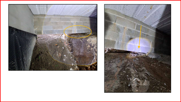

nous venons de finir la construction avec MAISON D'EN FRANCE une maisondans le 64 et nous avons du faire appel a un expert pour des désordres. aujourd'hui le ccmi nous répond qu'il s'oppose au rapport d'expertise :
Observation 15 : Flèche visible au niveau d’une longrine située sous la porte d’entrée.
Constatations :
 Nous relevons que la longrine présente une flèche localisée au droit de l’entrée.
 Nous constatons que la longrine sous la porte d’entrée a été réalisée à l’aide de blocs
U, alors que les plans ainsi que le descriptif prévoyaient la mise en place d’une
longrine préfabriquée.
 Ce point devra être justifié et valider par un bureau d’étude structure.
 et le constructeur répond :"Observation 15 Flèche visible au niveau d’une longrine située sous la porte d’entrée
Il a été mis en œuvre une longrine coulée en place sur cette zone, et des poutres
préfabriquées sur d’autres zones comme l’abri voiture sans que cela n’ait d’incidence
technique ou financière pour le Maître d’ouvrage.
Nous contestons ce point."
quelqu'un a t il eu ce problème????
nous avons donc rdv en avril pour s'opposer au constructeur sur ces desordres.
devons nous nous faire accompagner de nouveau? par qui?
merci a vous.

Si la bataille d experts est enclenchée, qu espérez vous ici sur ce forum ou la valeur ajoutée sera une valeur diminuée...
Par exemple, moi je dirai que cette flèche ne présentera pas de désordre significatif.
Dura lex Sed lex
De : Au Vert (51)
Vous avez commencé avec un expert, continuez avec le même.
Il demande une note de calcul, l entreprise refuse de vous la fournir
Maintenant sur ce point précis de la flèche que souhaitez vous obtenir?
Démolition puis reprise n est pas possible voulez vous un étayage une compensation financière ou autre?
Si une note de calcul atteste de la validité de la solution est ce satisfaisant?
Se battre sur une réserve concernant la technique de construction, très bien. Encore faut il trouver une solution de préférence amiable sinon vous êtes parti pour des années de procedure.
