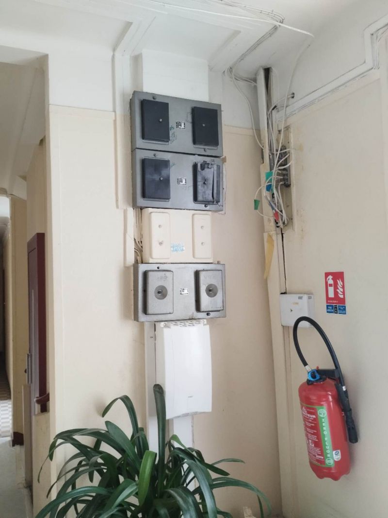

Notre SCI vient de signer une promesse de vente pour acquérir un appartement situé dans une grande résidence des années 1930. Ce bien est composé de deux lots, réunis par le percement d’un passage de porte dans le mur entre les deux.
Le précédent vendeur avait procédé à cette réunification il y a plus de 25 ans, en supprimant notamment un compteur d’électricité, ainsi que les arrivées d’eau, la cuisine et la salle de bain d’un des lots. De ce fait, le vendeur actuel ne sait pas où se situe le compteur correspondant à l’autre lot.
Après consultation du règlement de copropriété, il apparaît clairement que les deux lots sont juridiquement distincts, ce qui suppose l’existence initiale de deux compteurs électriques.
Nous souhaitons aujourd’hui rétablir les deux lots distincts. Dans ce type de résidence, où se situe généralement le point de livraison d’électricité pour chaque lot (appartement) ?
Dois-je contacter Enedis pour la mise en place ou la remise en service d’un compteur électrique ?
Un certificat de conformité délivré par le Consuel est-il nécessaire dans le cadre de l’ajout d’un nouveau compteur ?
Merci,
SHEN

Ce qui c'est passé n'est pas un simple ""arret de compte""
L'ancien point de livraison n'existe plu , l'ancien branchement n'existe plu.
Il faut donc tout recréer , c'est donc considéré comme une installation nouvelle et donc pour avoir de l'énergie il faut un certificat du ""consuel"" pour la nouvelle installation qui dépendra de ce branchement
Il faut vous adresser au gestionnaire de réseau pour avoir un nouveau branchement , s'entendre avec lui pour l'endroit exact et bien sûr un devis . Le "déblocage" de l'énergie dépendra du contrôle du ""consuel"l
Le branchement existant ainsi que l'installation qui va continuer à en dépendre , peuvent continuer d'exister indépendamment de la nouvelle installation , sans besoin de ""consuel""

Salut, c'est celui qui fait les travaux qui doit demander le consuel. Dans le cas contraire, il faut le signaler quand vous remplissez la demande de consuel.

J’ai trouvé le point de livraison d’électricité sur le palier, juste à l’entrée de chez nous. Faut-il demander l’accord du Consuel ?

Vous n'avez pas lu attentivement mon premier message
-Faite l'installation du nouvel appartement
-En même temps demandez au  gestionnaire de reseau un  nouveau branchement
-Quand la nouvelle installation sera finie et contrôlée par le consuel
-Le document du consuel servira au déblocage de  l'énergie
