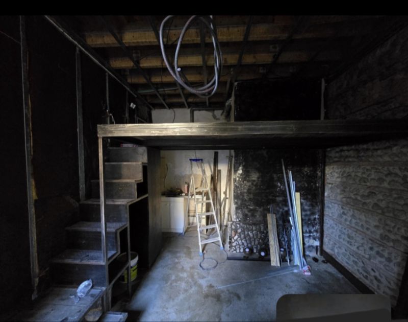

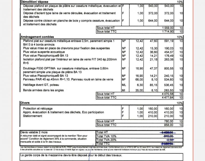

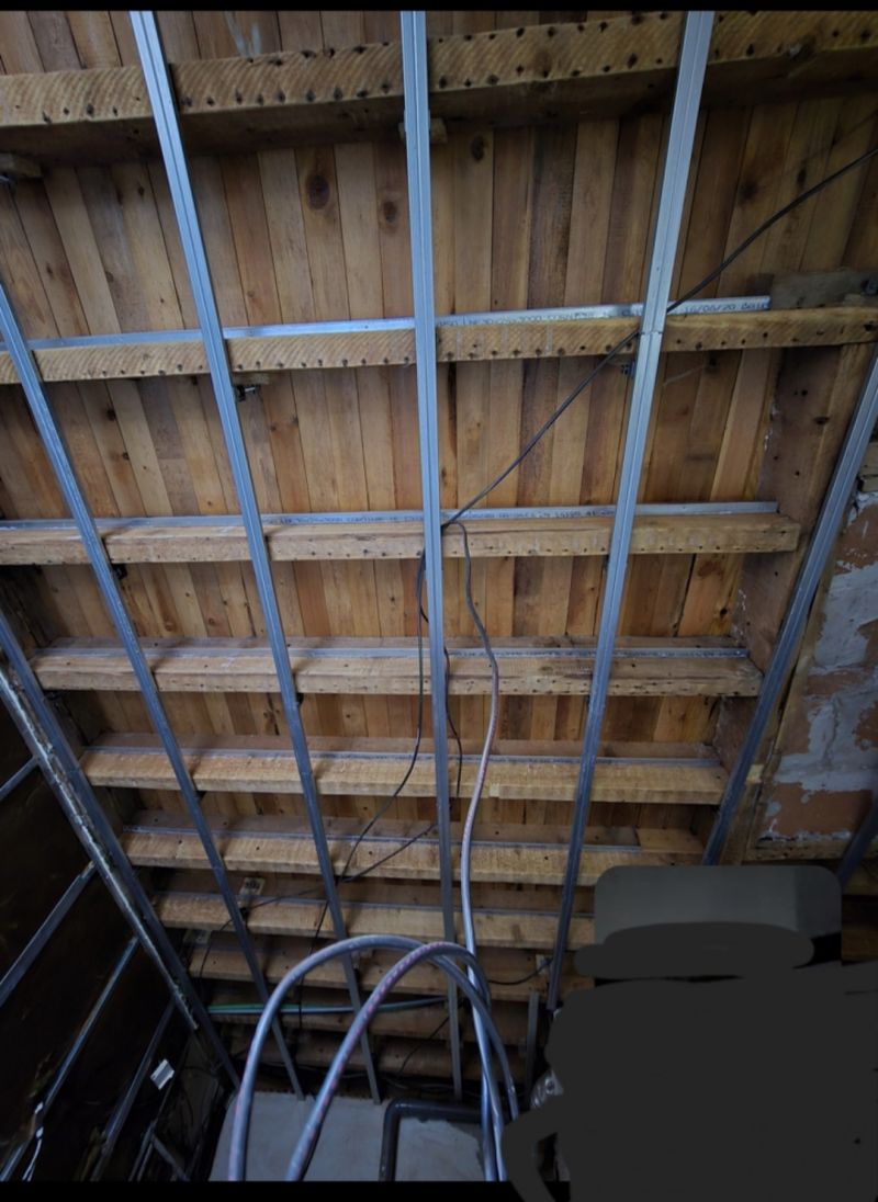

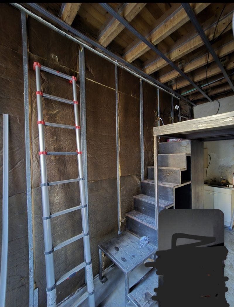

Je sollicite vos avis techniques concernant la réalisation de mon isolation phonique de plafond.
Suite aux travaux, le résultat sur les voix est réussi mais très décevant sur les bruits d'impact : les vibrations sont sourdes et semblent se propager davantage qu'avant dans toute la pièce également niveau de la mezzanine.(effet caisse de résonance).
Je joins des photos prises pendant le montage de l'ossature ainsi qu'une partie du devis technique.
Au vu des photos du montage de l'ossature, les travaux vous semblent-ils conformes au devis et aux règles de l'art pour obtenir le résultat escompté ? Voyez-vous des éléments ou des pistes qui expliqueraient cette résonance qui me semble plus importante après travaux ?
Merci d'avance pour vos retours.

Bonjour, le gars, c'est gaver sur la démolition !!
À voir vos photos, je dirais que le sont se propage par la contre cloison.
De plus, je dirais que la conception a été mal faites, il aurait dû faire de l'autoportants, c'est de loin le mieux pour faire du phonique !

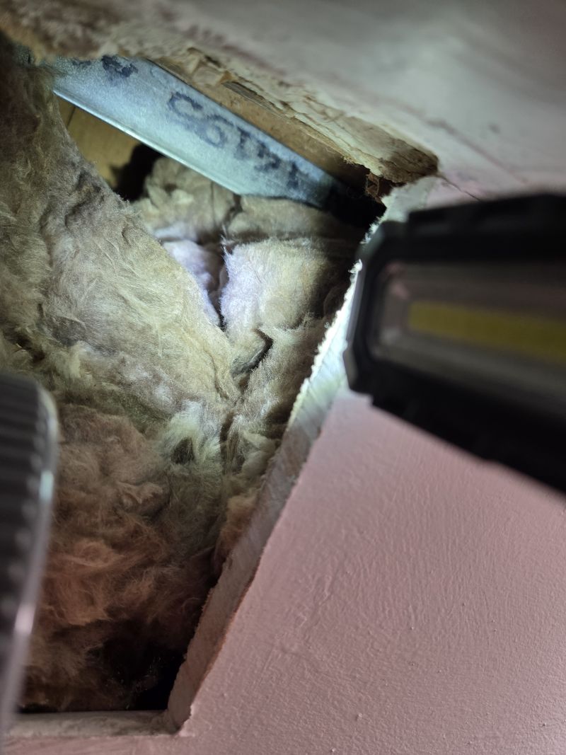

D'après les photos il y a des suspentes vibratiles mais j'ai l'impression que les rails sont fixés directement aux poutres ou à fleur.
De plus en faisant quelques recherches j'ai aussi noté qu'ils auraient du mettre une bande résiliente, je ne sais pas si ça a bien été fait.

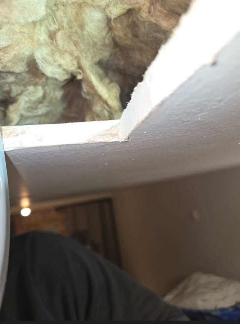

Ou je suis obligé de les laisser d’abord essayer (rebouchage de trous autour des gaines [photos] + etc.) et seulement contester après si ça reste nul ?

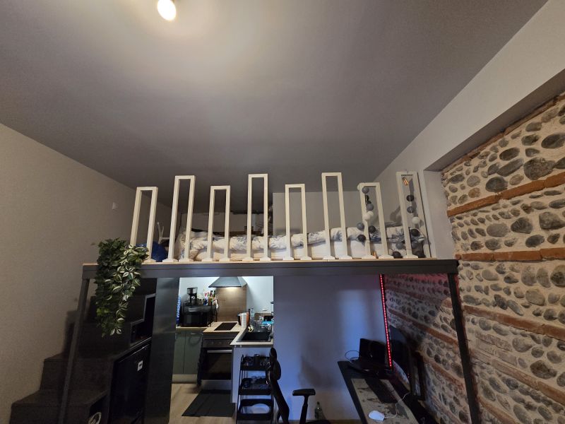

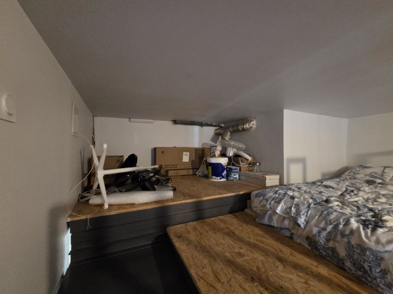

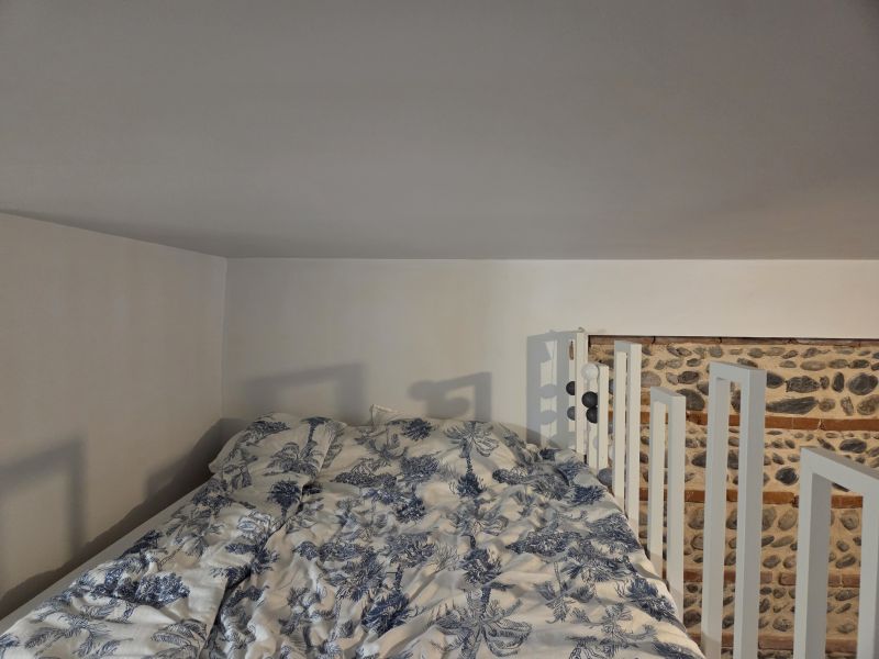

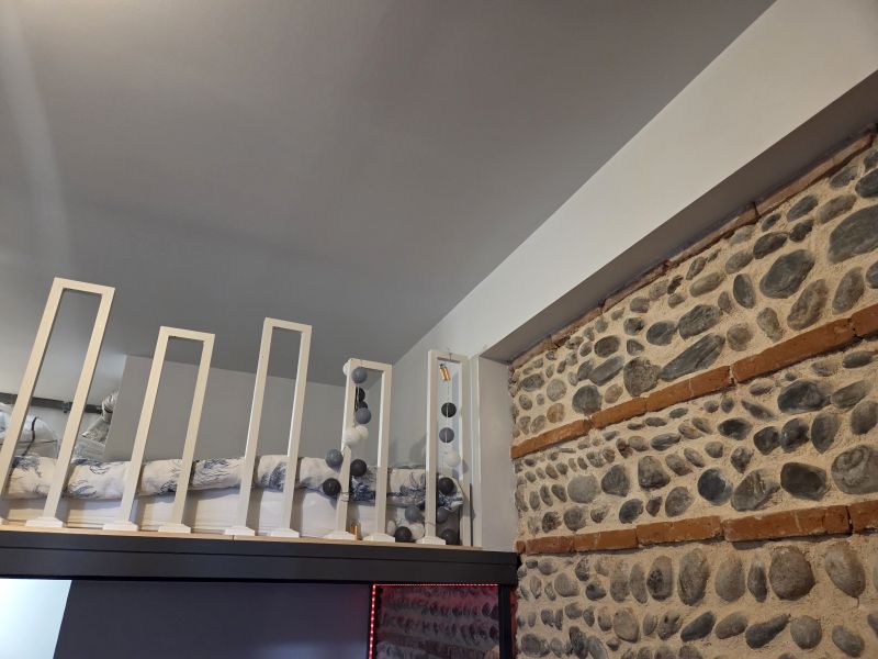

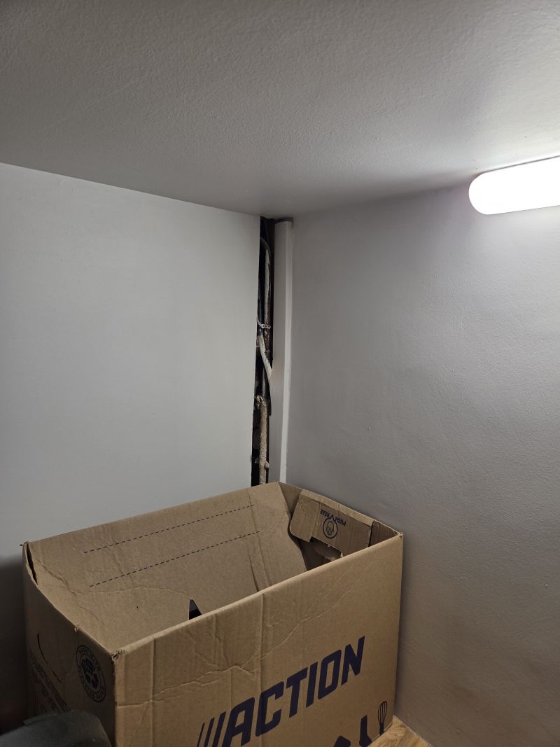

J'ai l'impression que les vibrations se transmettent par la mezzanine plus qu'avant. Je joins quelques photos supplémentaires après travaux.

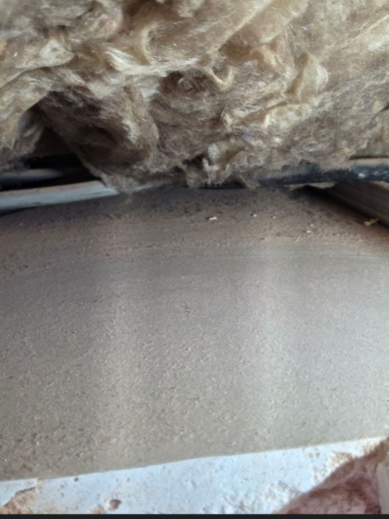

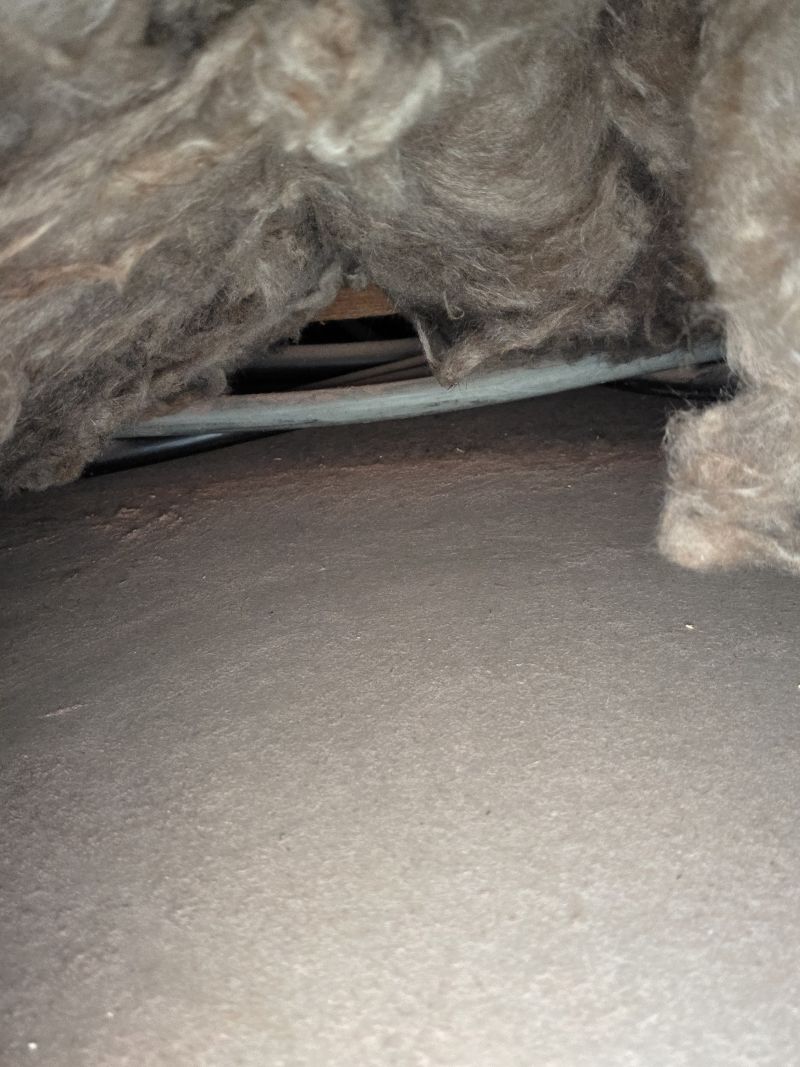

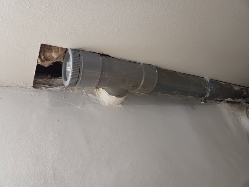

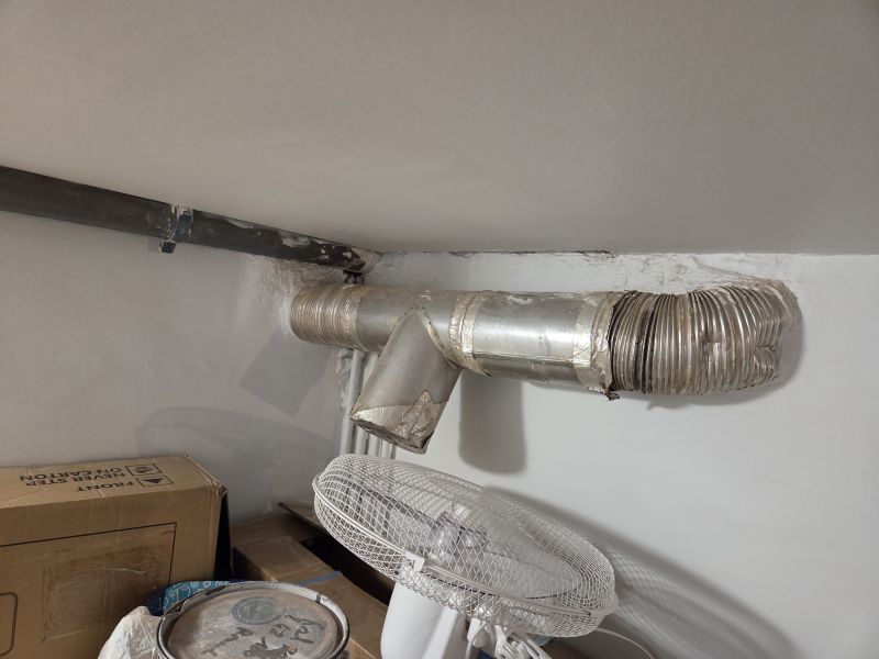

J'ai aussi pris quelques photos de sous le placo du plafond via le trou près de gaines dans le recoin de la mezzanine.

le traitement par la solution faux plafond est valable pour le traitement des
bruits aériens : voix, télévision, bébé qui pleure, .....
Pour traiter les bruits d'impacts ; bruits de talons, de chaises que l'on déplace,....
la solution c'est le plancher flottant, c'est à dire que le plancher est désolidarisé
de la structure du bâtiment; pour avoir de bons résultats il faut être très minutieux
lors de la mise en œuvre.

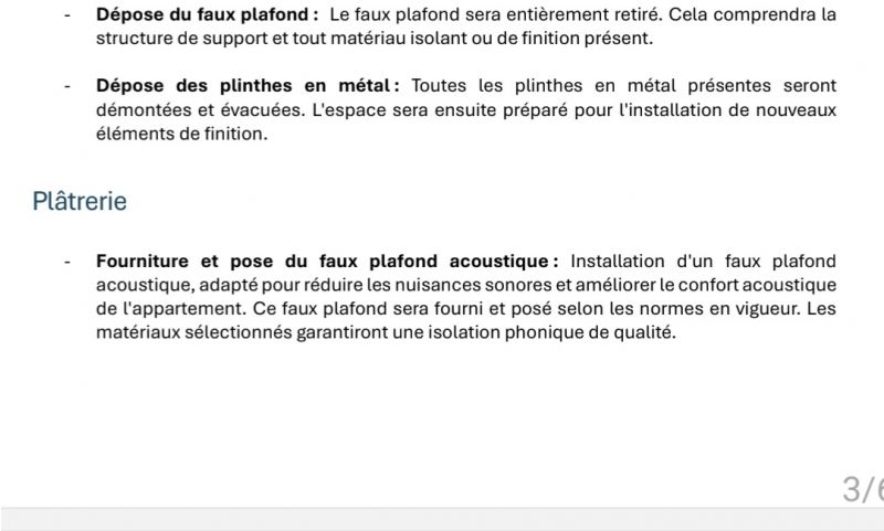

Voici un extrait du cahier des charges. J'essaie de voir si je retrouve d'autres engagements écrits. Mais j'avais bien insisté auprès du professionnel ( gestionnaire Illico
travaux) sur l'isolation phonique et les bruits d'impacts.

Pour préciser le ressenti : avant, les bruits d'impacts étaient 'secs et localisés. Depuis les travaux, le bruit de pas est plus sourd,  la vibration est devenue globale. ( il s'agit d'un studio)
On a l'impression que le faux plafond fait office de caisse de résonance : la vibration se transmet à toute la pièce et fait même résonner la mezzanine.
Le devis précise bien une 'plus-value suspente acoustique'. Or, le résultat est "un effet tambour" sur les bruits de pas. Est-ce qu'on peut considérer qu'il y a malfaçon si le montage des suspentes n'a pas respecté la désolidarisation totale, rendant la plus-value inutile?

Bonjour, le problème des suspentes phonique, c'est qu'elles sont prévues pour résister à un certain poids, au dessus de ce poids elles perdent de leur efficacité. Votre mezzanine est fixe directement sur vos murs, logique que le bruit soit transmis par la mezzanine.
J'ai toujours peur quand on me demande de faire du phonique, car le résultat est toujours incertain ! Mais comme il vous l'a été dit, un grand nombre de précautions doit être pris quand on fait cela ! Il faut tout faire pour que le nouveau plafond ne touche pas l'ancien, ni les anciennes cloisons ou contre cloison ! Que les cloisons ne touche pas l'ancien plafond, et que la mezzanine ne touche ni l'ancien plafond, ni les anciennes cloisons ou contre cloison.
Je ne crois pas que vous puissiez pouvoir demander des dédommagements ! Ce qui a été fait correspond à ce qui a été noté sur le devis.
les bruits d'impacts sont générés au niveau du plafond de la mezzanine c'est ça ?
