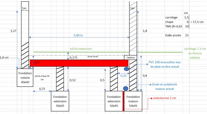

Mon projet est une extension en ossature bois d'un niveau entre ma maison et celle de ma voisine. Extension en 3 murs. Elle sera rattachée à ma maison.
Les fondations entre nos deux maisons ne sont pas au meme niveaux et sont débordante.
Pour ma part, mes fondations sont à 90cm hors gel. Et celle de ma voisine sont à 30cm.
Je veux faire les fondations de mon extension à 90cm comme ma maison.
- De mon côté pas de souci, les fondations seront au meme niveau et la dalle aura donc un porte à faux d'environ 32 cm
- Du coté de ma voisine je pense devoir utiliser la règle du 3/2. Mais le choix différence de hauteur se fait entre le haut des fondations, le bas ou encore le haut de l'une et la bas de l'autre. Je ne sais pas. J'obtiens un porte à faux de 92 cm. Je trouve cela beaucoup. Ou sans soucis pour vous.
Quel type de ferraillage adopté dans ce cas ?
Je joins un plan pour aider à la compréhension.
Voilà je souhaite avec vos regards et connaissances, avoir des explications concernant la maçonnerie à réaliser pour mon projet. Et le ferraillage. Merci d'avance à tous de votre contribution.

Steph.c54 a écrit:... Du coté de ma voisine je pense devoir utiliser la règle du 3/2. Mais le choix différence de hauteur se fait entre le haut des fondations, le bas ou encore le haut de l'une et la bas de l'autre. Je ne sais pas. J'obtiens un porte à faux de 92 cm. Je trouve cela beaucoup. Ou sans soucis pour vous...
D'un point de vue général, on applique les règles 3/2 ou 2/1 selon la nature du sol.
Un rapport 3/2 sera plus pentu qu'un rapport 2 pour 1.
Autre point. On prend le haut de la fondation.
En revanche, mettre les fondations de votre extension à 0.75 m est une folie.
Si on respecte la notion de 3/2, vos fondations seront à 1.35 de celles de la voisine pour être à 0.90 de profondeur.
Autre point à souligner je vois dans le croquis un drain.
Si il est fonctionnel, vous devrez le déplacer.
Par curiosité, une étude de sol a été établie lors de votre construction ?

Bonjour, non aucune étude de sol n'a été faite. La maison a maintenant 12 ans et aucunes fissures sur les facades. Perso je trouve que les fondations de la voisine sont peu profondes. Par ailleurs elle n'a pas d'etude de sol non plus.
Effectivement j'ai fait poser un drain e périphérie de la maison qui sera déplacé
Sans doute que pour accueillir une ossature bois d'un seul niveau. Les fondations de l'extension sont peut-être trop épaisses. je me suis simplement aligné avec celle de la maison
Alors dans ce cas si je peux le réduire, mais de combien ?
Dois-je alors les aligner sur le haut ou le bas de la fondation de ma maison. Ainsi cela pourrait réduire le porte à faux.

Le mieux est effectivement de s'aligner avec les fondations actuelles de votre maison.
Le soucis est la proximité de la maison voisine.
