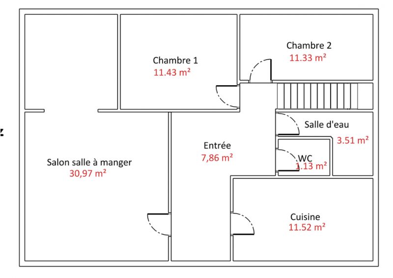

Bonjour, nous sommes dans une maison dans le finistère construite en 1970. On va tout isoler et il va falloir ensuite changer la chaudière au fuel. Nous qui étions chauffé à l'électrique, c'est une symphonie métallique à laquelle nous avons droit tout la nuit : bruit de dilatation, de gouttes etc ... Les artisans qui passent pour les devis PAC se montrent rassurant : avec l'eau à 55 degré sortant de la PAC, beaucoup moins de bruit. Je cherche des témoignages du coup ... De plus, avec le cout annuel d'entretien, pour chauffer et un étage de 80m², pourquoi pas déposer tous ces radiateurs en fonte et mettre de bon radiateurs électrique en remplacement ? Des avis ?

Tu peux nous fournir des plans, les épaisseurs et type d'isolant.

Salut, je suis à St Jean Trolimon. Oui il y aurait une prime renov pour la PAC mais aussi pour radiateurs électrique du moment qu'il y a depose de la chaudiere au Fuel. juste un niveau de 90 m² à chauffer (sur sous sol complet). c'est une néo bretonne de 1970, pas d'isolation à ce jour donc on doit faire ITE du niveau à chauffer, plafond de comble laine de verre, il y a déjà une islation du plafond de sous sol. Voilà le plan.
Tu penses ouvrir les cloisons sam/entrée/cuisine ?

Non pas du tout, il y a déjà de très grandes ouvertures partout, c'est très lumineux
Je ne pense pas que les bruits de dilatation seront supprimés en changeant le dispositif de chauffe car il proviennent des émeteurs.
